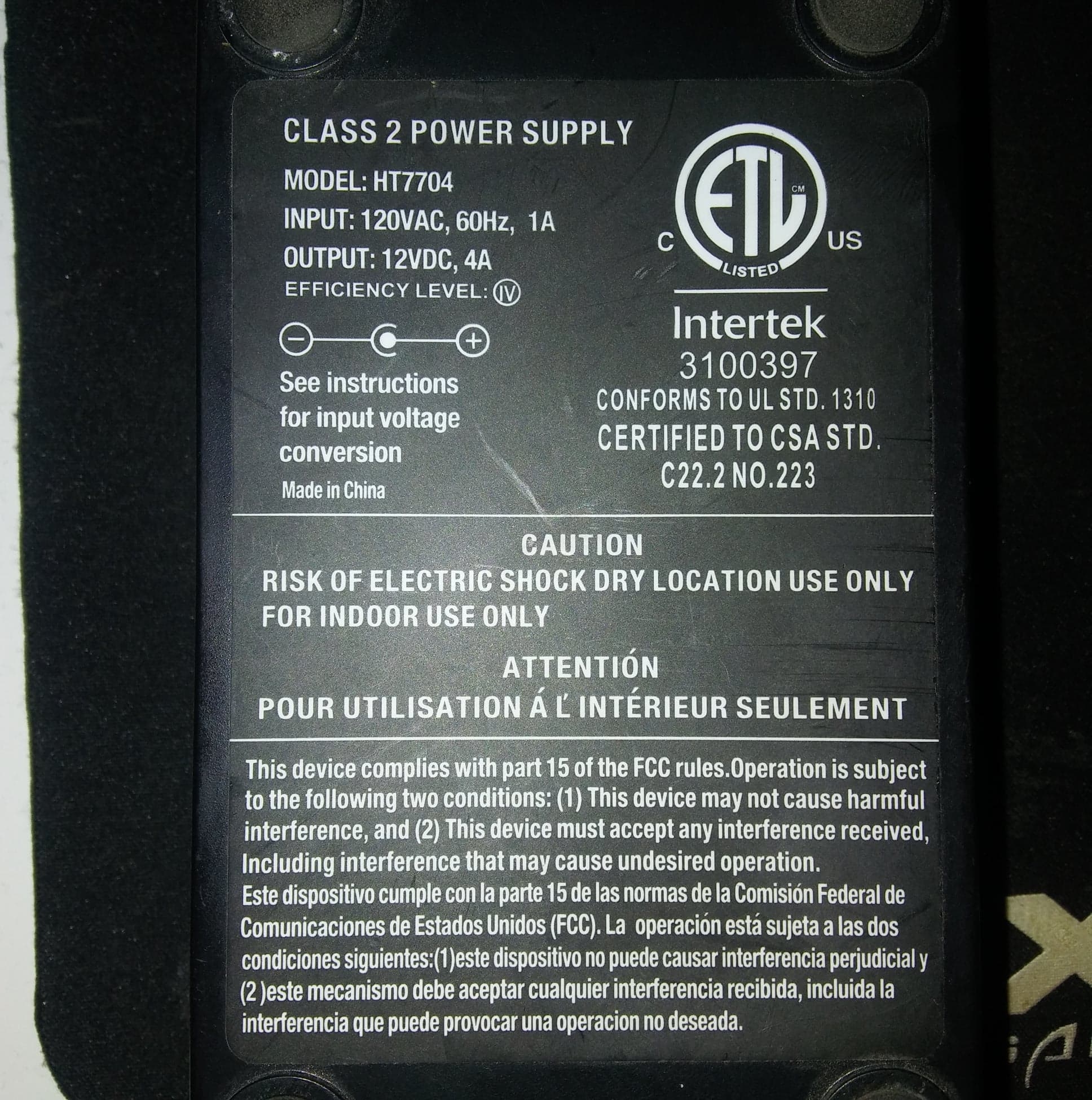

    Posiadam lampę Stanley która pochodzi z USA.
    Lampa Stanley z USA / Zamiana zasilacza / przerobienie na 230V
    Jak domniemam wystąpi problem z napięciem, stąd moje pytanie: na zasilaczu wyjście ma 12VDC 4A czy wystarczy jeśli kupię zasilacz który generuje taki właśnie prąd i zamienię wtyczkę wyjścia na tą od lampy ?? czy to cięższy temat bo nie ma podanego napięcia W. O przerobieniu zasilacza raczej nie ma mowy bo to nie zadanie dla laika takiego jak ja chyba, że to jest banalne, ale po przeszukaniu forum raczej nie.
    Prąd i napięcie, ważna jest też biegunowość napięcia.
    Tak możesz zastosować inny zasilacz o tych parametrach wyjściowych.

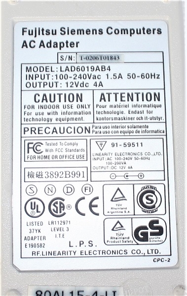

    Biegunowość to te oznaczenia -C+z tego co kojarzę ? Znalazłem coś takiego na alledrogo Lampa Stanley z USA / Zamiana zasilacza / przerobienie na 230V
    Wszystko się zgadza tylko wejście jest inne
    Można po prostu odciąć i założyć wtyk 230V ??

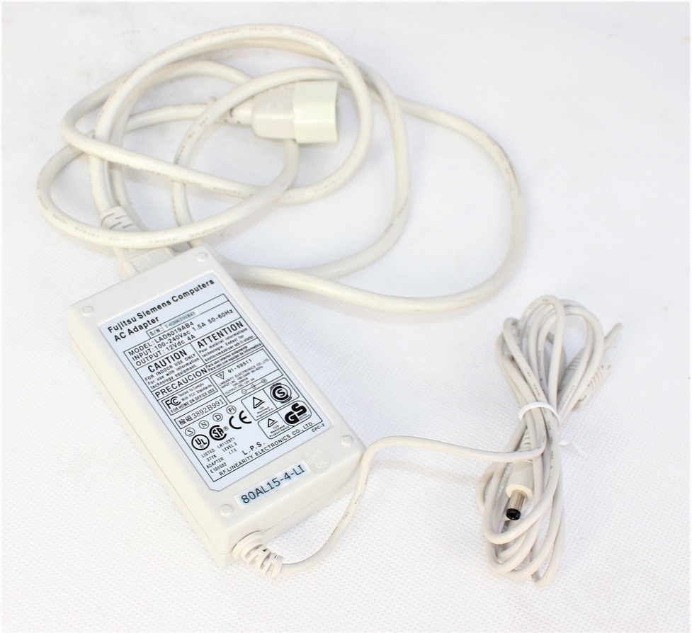

    Tak. biegun dodatni jest na bolcu, (tak jak w oryginalnym) ale jeszcze dochodzi rozmiar tego wtyku ?
    Jeśli chodzi o wtyk zasilający (ten na 230V), tak możesz zamienić na normalny wtyk. Chociaż ze zdjęcia wygląda tak jakby to był kabel wymienny, tz. w samym zasilaczu jest też wtyk i pewnie wystarczy wymienic cały przewód zasilający (zwracając uwagę na ilość żył) z PE, czy bez niego ?

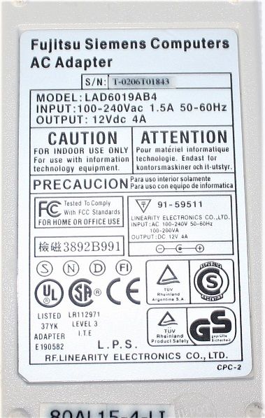

    Mój zasilacz jest bez PE
    Ja nie mówię o Twoim zasilaczu,(tym z USA) tylko o tym który przedstawiłeś, jako propozycję zamiany ich i w tym momencie jest ważne jaki przewód zasilający on posiada, nie jaki był w oryginalnym.
    Wrzuciłeś link z innym zasilaczem, niż wcześniejszy prezentowany, jednak oba będą odpowiednie, spełniają wymagania (opierając się na tym oryginalnym zasilaczu)
    Biały podany przeze mnie posiada PE
    Przewód/żyła PE zależy w jakiej klasie jest wykonane urządzenie i nie trzeba się tym przejmować, ma to dobrze, nie ma (bo nie wymaga) to też dobrze.
    Dla ciebie, jest ważne aby on miał 12VDDC i 4A (12V musi być, a te 4A to wymagane minimum), czy przewód sieciowy jest trzy/ dwu-żyłowy, to już problem i zmartwienie producenta) do czasu jak ty nie przeinaczysz (pozmieniasz) tego
