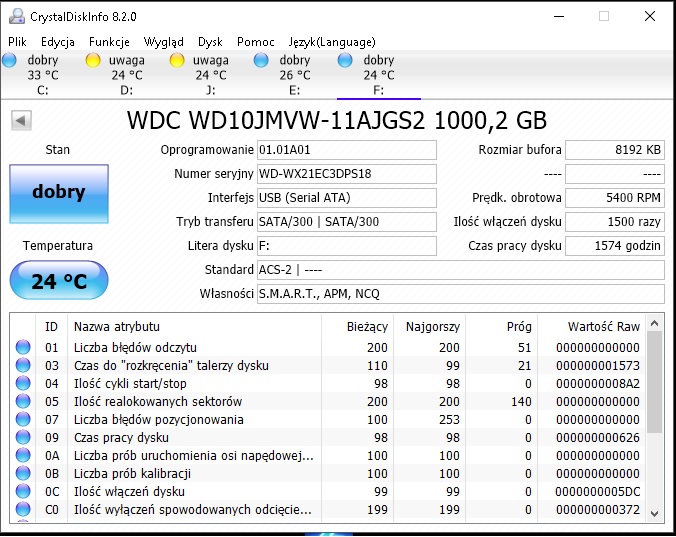

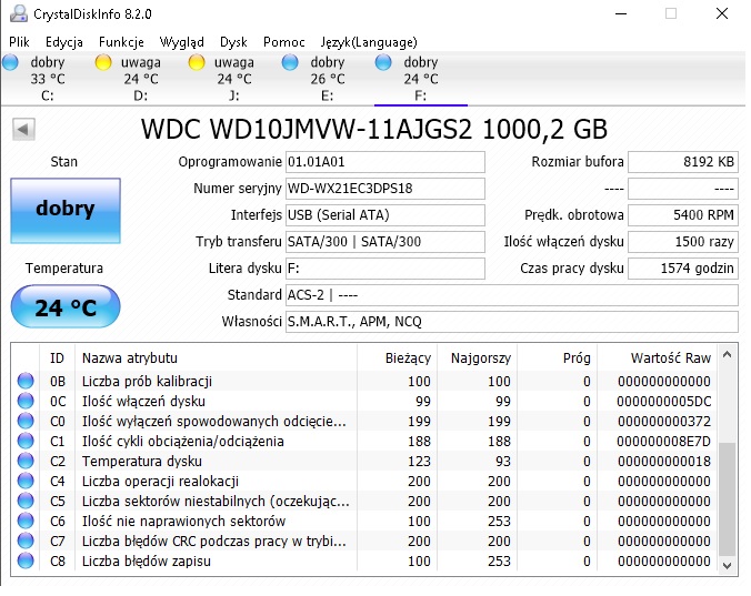

    Poniżej screeny. Wygląda na dobry.

    Tak więc nie jest źle.
    Dysk w teorii jest fizycznie sprawny.

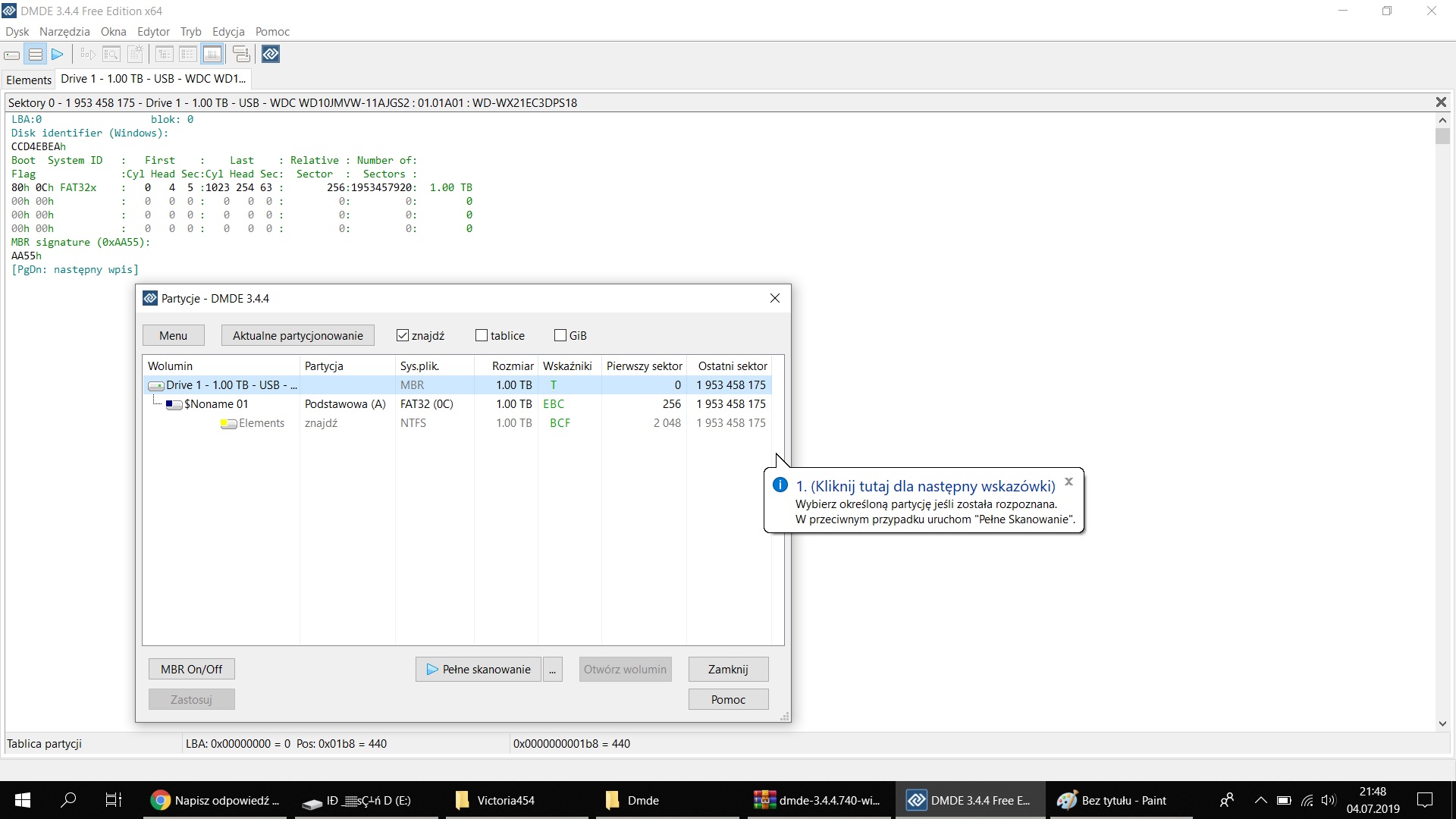

    Włączyłem program DMDE i nie wiem jak się w nim poruszać żeby czegoś nie usunąć, ale widzę wszystkie swoje pliki, razem ze struktura katalogów. Co mnie zainteresowało, to fakt iż dysk ma partycje FAT 32 a chyba powinna być NTFS. Załączam screeny . Powiedz proszę, jak mam wrzucić screeny ze struktura danych ?

    Odzyskaj jakieś pliki z partycji NTFS w DMDE na próbę w celu weryfikacji czy działają poprawnie.
    Jeżeli wszystko będzie w porządku usuń partycję FAT i wstaw NTFS za pomocą DMDE.
    Zapisz na wszelki wypadek plik wycofania zmian, zapisz nowe ustawienia i zrestartuj napęd.

    W DMDE klikasz na partycję FAT i wybierasz usuń, potem klikasz na Elements i wybierasz Wstaw. Z okna jakie pojawi się po wybraniu wstaw wybierasz partycja podstawowa (MBR), ok. Następnie Zastosuj, zapisz plik do wycofywania zmian i odłączenie dysku przez bezpieczne usuwanie po zamknięciu DMDE, a nastepnie jego ponowne podłączenie.

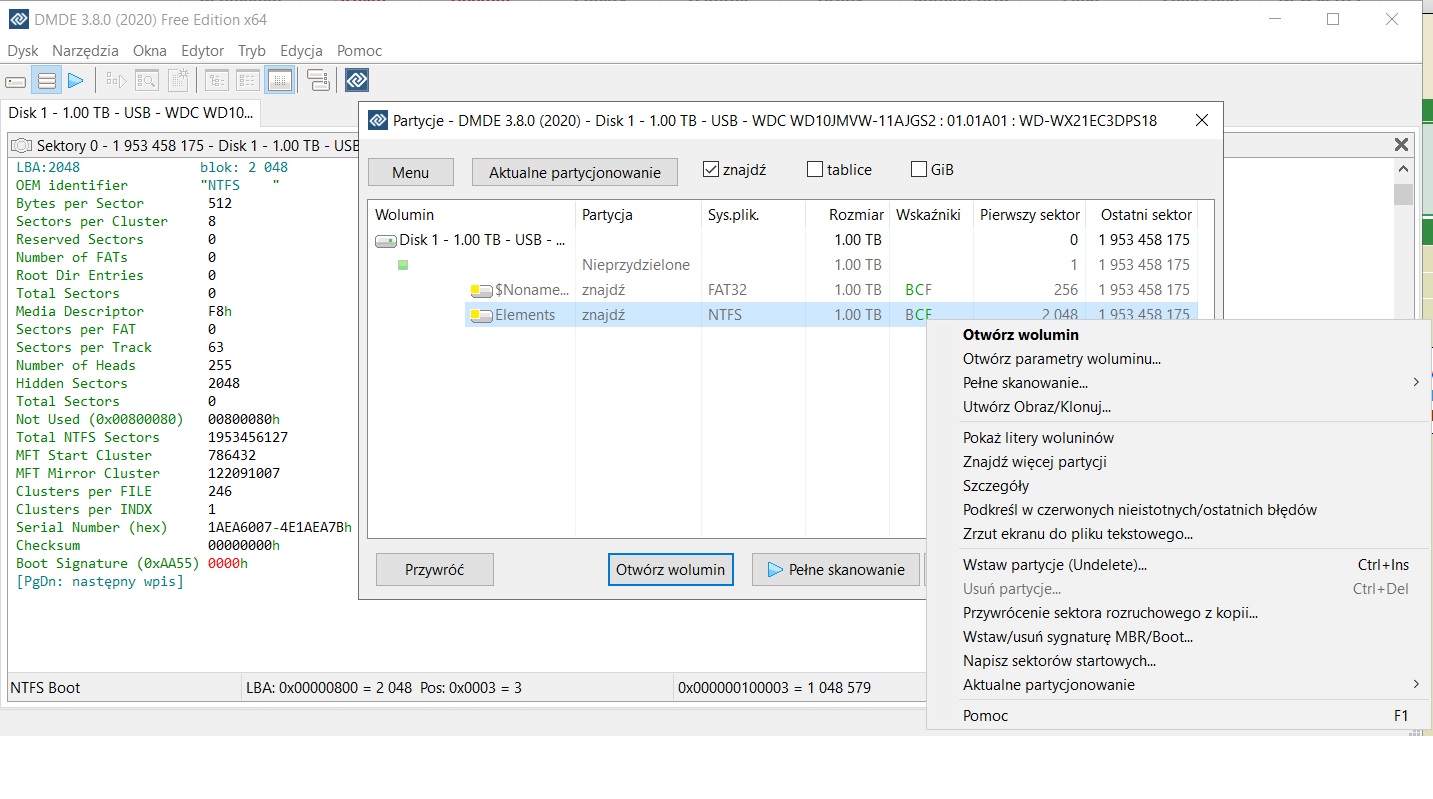

    Daj "otwórz wolumin" celem zweryfikowania poprawności zawartości i, jeśli wszystko jest ok, wstaw uważnie czytając komunikaty - będziesz musiał zezwolić na zapis, a także wysoce wskazane zapisanie danych wycofywania.

    I do tego znów jakaś nadzwyczajna sytuacja. Otóż kopie boot sektorów obu partycji są poprawne i są w tym samym sektorze wg DMDE. Trzeba zweryfikować. Może była tu jakaś próba utworzenia partycji FAT32.

    Sytuacja miała miejsce podczas przenoszenia danych z jednego komputera na drugi. Wydaje mi się ze odpiąłem dysk w trakcie gdy on jeszcze zapisywał. Nic nie grzebałem przy partycjach.
    Ok . Myślę ze problem rozwiązany.
    Wybrałem partycję "Element" kliknąłem przycisk "wstaw" i wybrałem pierwszą opcję - Patrycja podstawowa MBR . Pozwoliłem na zapis i zakończyłem prace. Po całej operacji należało odpiąć dysk i podłączyć go ponownie. Dane na dysku są a dysk otwiera się normalnie.
