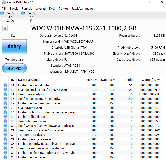

    Witam, podłączyłem dziś dysk do komputera i wyskoczył mi komunikat:
    “plik lub katalog jest uszkodzony i nieczytelny”
    Podpinałem do innego komputera to samo, załączam fotki z programu SMART.
    Dlaczego po podłączeniu WD Elements pojawia się taki błąd i jak to naprawić?
    Co robić? Pożegnać się z danymi około 200GB…

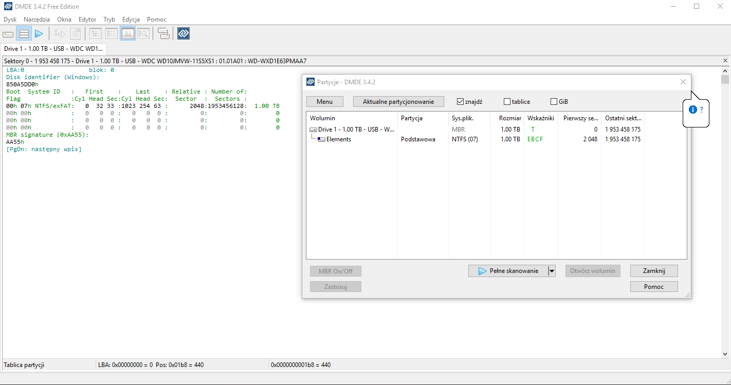

    Proszę zamieścić screen z programu DMDE okno partycje, aktywne partycjonowanie dla tego HDD.
  • #3 17384450
    HaDeSiK97
    Poziom 6  
    Posty: 7

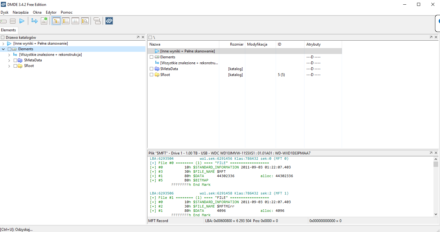

  • #4 17384463
    mati211p
    Posty: 16919
    Pomógł: 2584
    Ocena: 1131
    Wejdź na partycję Elements i pokaż screen.
  • #5 17384465
    HaDeSiK97
    Poziom 6  
    Posty: 7

    $MFT klas. 0 wygląda wstępnie ok. Najszybciej wyjdzie sprawdzić co przyniesie próba odczytu pod Linuxem jak pisałem powyżej. Uszkodzony może być jeden z plików partycji, np $UpCase czy też $LogFile albo całkiem inny. Błędy tego typu często powstają na skutek zbyt szybkiego odłączenia dysku od komputera. W każdym razie po rozwinięciu $Root dane możesz odzyskać bez problemu spod DMDE. Na partycji jest pewnie około 35 000 - 40 000 plików.

    Wchodzisz w $Root wybierasz katalog (folder) z którego chcesz dane odzyskać (darmowa wersja umożliwia odzyskiwanie tylko plików, więc musisz wejść ręcznie w każdy katalog, utworzyć u siebie jakiś katalog gdzie będą zapisywane pliki odzyskane i po zaznaczeniu wszystkich plików z tego katalogu wybrać opcję odzyskaj pliki i wskazać miejsce zapisu, i tak dla wszystkich katalogów). Można też wykonać kopię posektorową by zabezpieczyć dane (tu potrzeba jednak drugiego dysku 1TB lub o takiej ilości wolnego miejsca) a potem spróbować użyć chkdsk (gdyż nie wiesz jaki odniesie skutek jego użycie, całość partycji nie została zweryfikowana i jego użycie może wiązać się z bezpowrotną utratą danych).
    W przypadku pustego $Root wybierasz opcję wszystkie znalezione+rekonstrukcja a następnie wirtualna rekonstrukcja systemu plików i dane powinny się pojawić.
