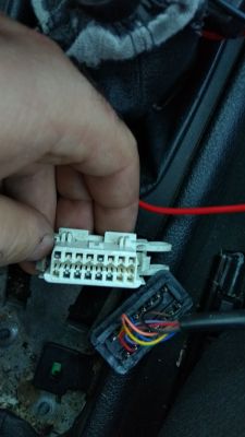

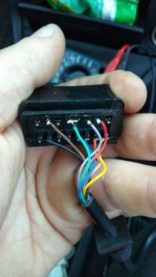

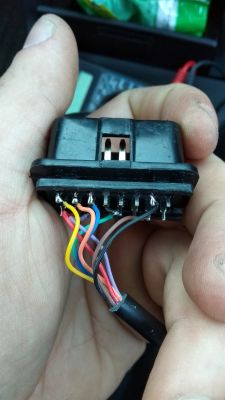

    Zakupiłem skaner diagnostyczny memo skaner u480 i nie może mi sie połączyć z autem, jest to opel astra g 1999r. silnik 1.4 x14xe
    Czy da sie go jakoś połączyć? np coś zmostkowac? nie moge znaleźć nigdzie rozpiski gdzie sie co znajduje, a tymbardziej jakie kolory przewodów za co odpowiadaja w tym skanerze.
    dodaje zdjęcia złącza oraz pinów w skanerze

    5 i 4-, 16+, 7linia k. w samochodzie. Tak mocno w skrócie. Ale ogólnie nie musi się połączyć.

    To jest stary silnik i skanerem obd raczej nie da rady ... Dopiero Z14XE był kompatybilny

    OP-COM ten sterownik obsługuje bez najmniejszego problemu.

    Opcom ,Opelscanner ,(oczywiście tech2 i mdi), delphi ds150 , texa , kts i inne uniwersale bez problemu , tylko zwykłe skanery OBD nie działają..

    Czyli tym nie mam szans sie połączyć jak rozumiem?

    Jeżeli twój ma tylko CAN, to nim nie połączysz się.

    Może wystarczy Ci zwykły ELM 327 na BT + smartfon z apką ScanMyOpel nawet tą darmową Lite? może Torque?
    Czy masz na pinie 16 + po zapłonie względem pinu 4/5?
    Ja mam interfejs OBD-RS232 na dwóch tranzystorach i laptop z "prawdziwym" com, i z tego gniazda OBD w aucie biorę z 16 +, z 4/5 minus, a dane albo z 7 albo 12 (program informuje do którego pinu się podłączyć)
    On nie obsługuje diagnostyki po linii K i L.
