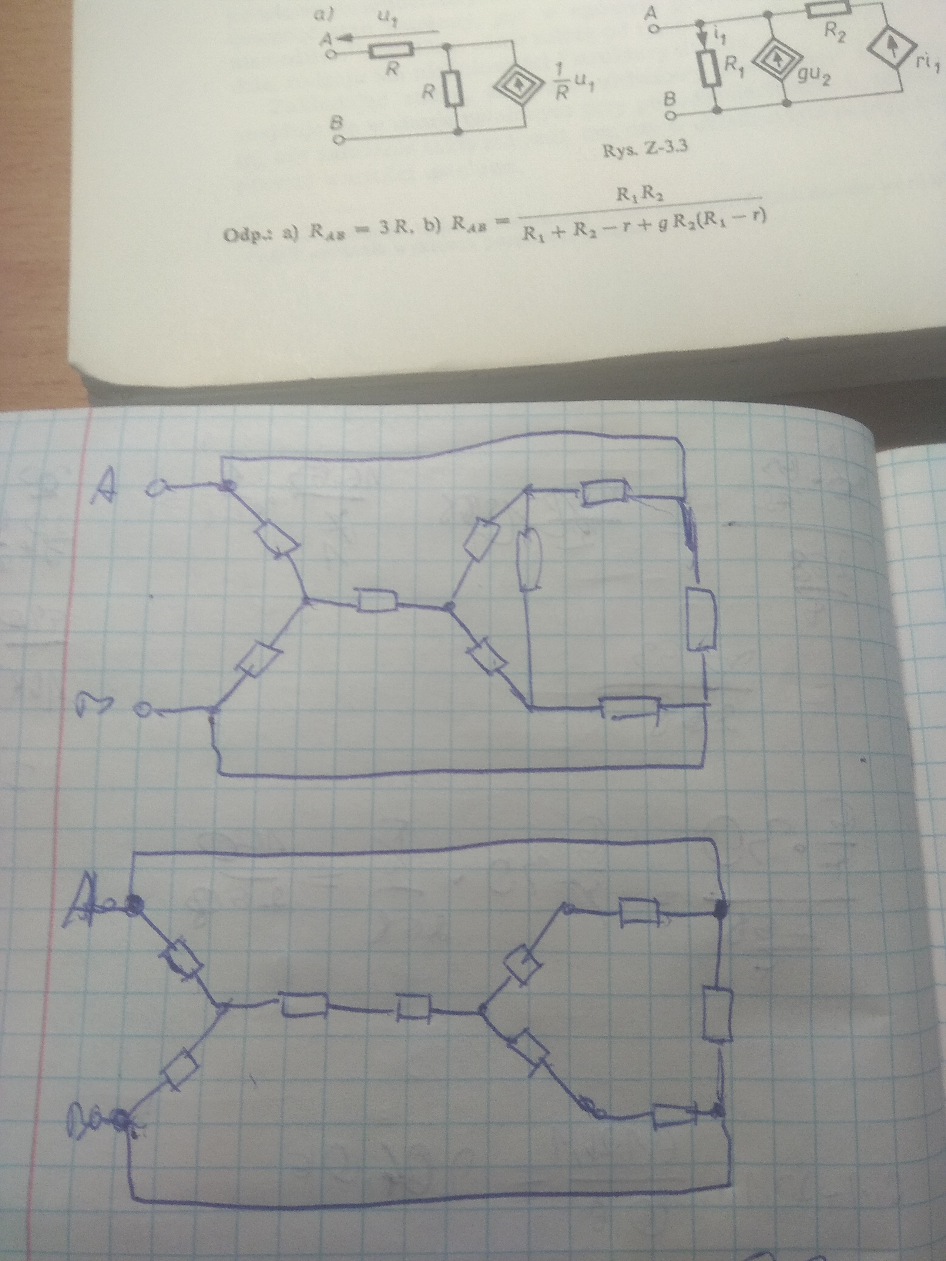

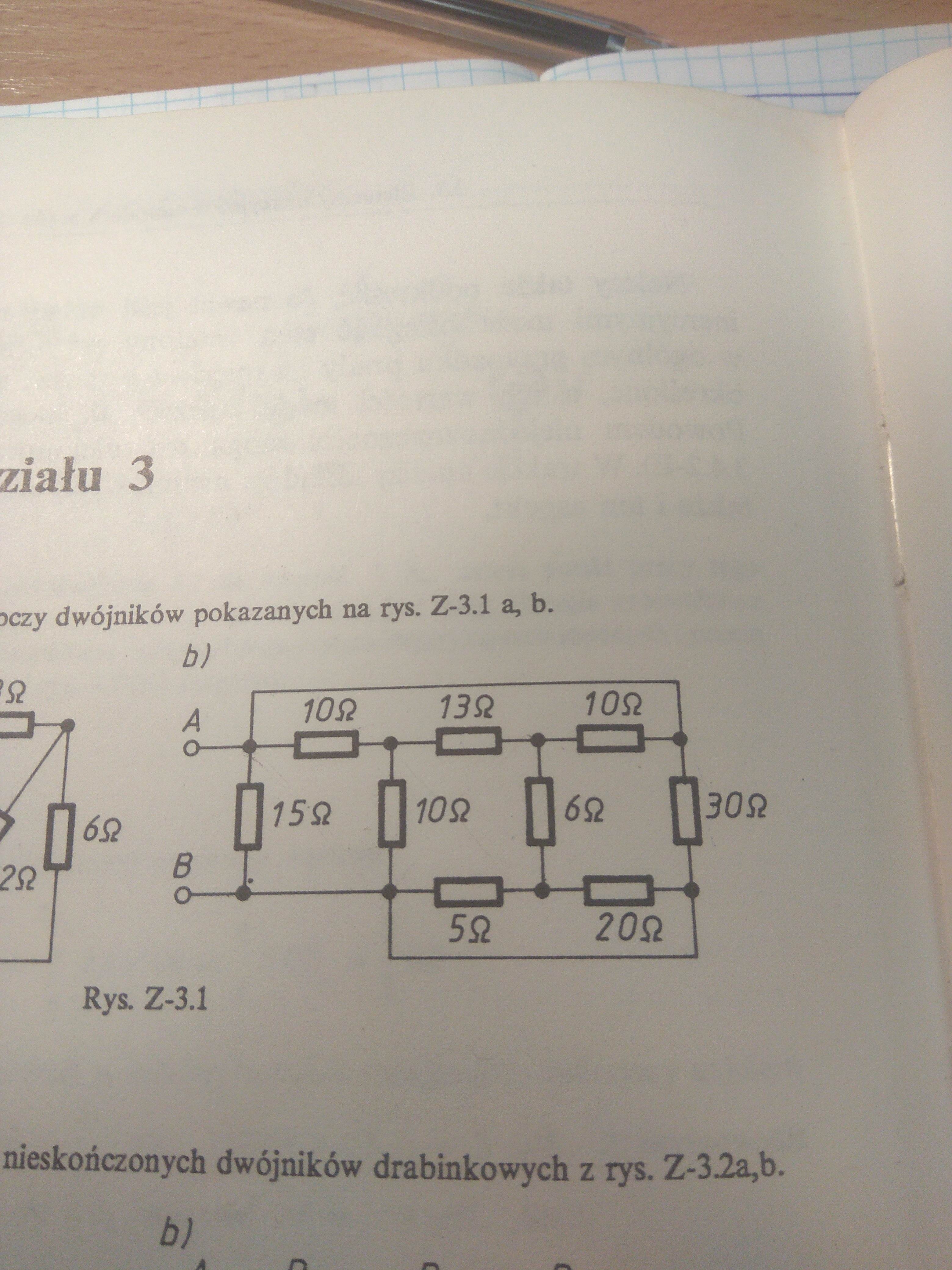

    Witam, mam problem z obliczeniem oporu zastępczego danego obwodu. Próbowałem wykorzystać m.in. przekształcenie trójkąt-gwiazda, jednak na nic się to zdało. Proszę o (p)odpowiedź, w jaki sposób dane oporniki są połączone. Zadanie pochodzi z książki "Podstawy teorii obwodów. Tom 1" Osiowskiego i Szabatina. Opór zastępczy jest równy 5Ohm.
    Jak obliczyć opór zastępczy obwodu z książki Osiowskiego i Szabatina?
    EDIT: dodałem mój pomysł na rozwiązanie

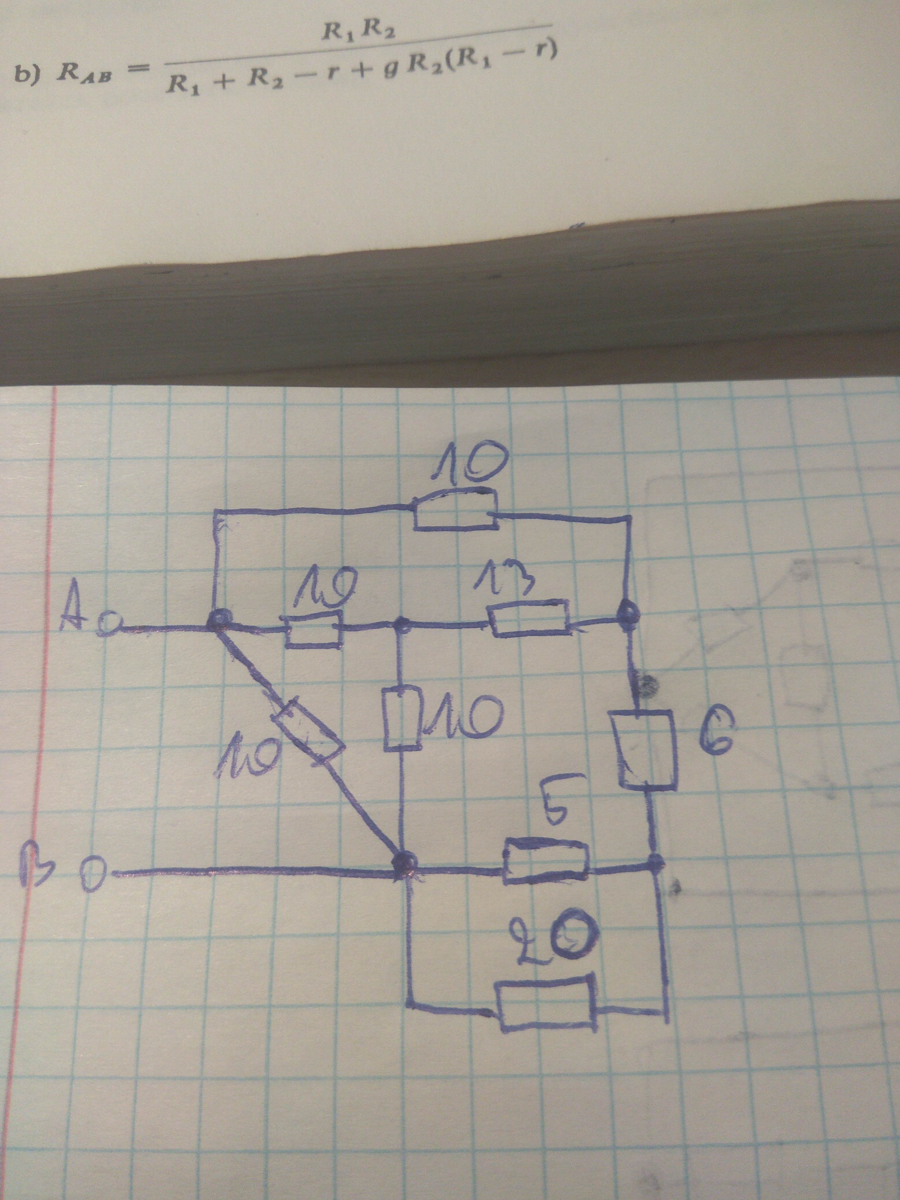

    Na twoim schemacie jest jeden opornik mniej.

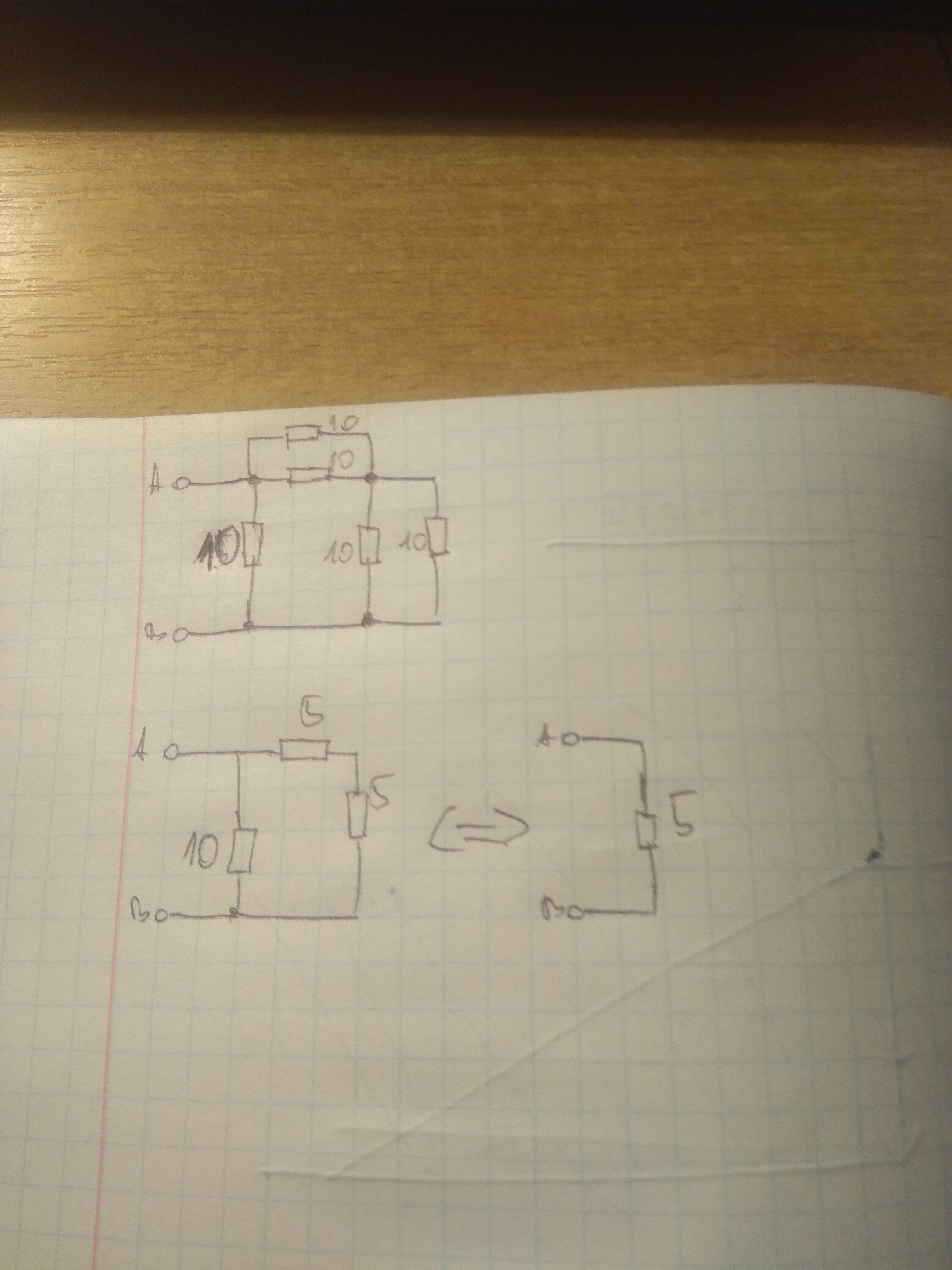

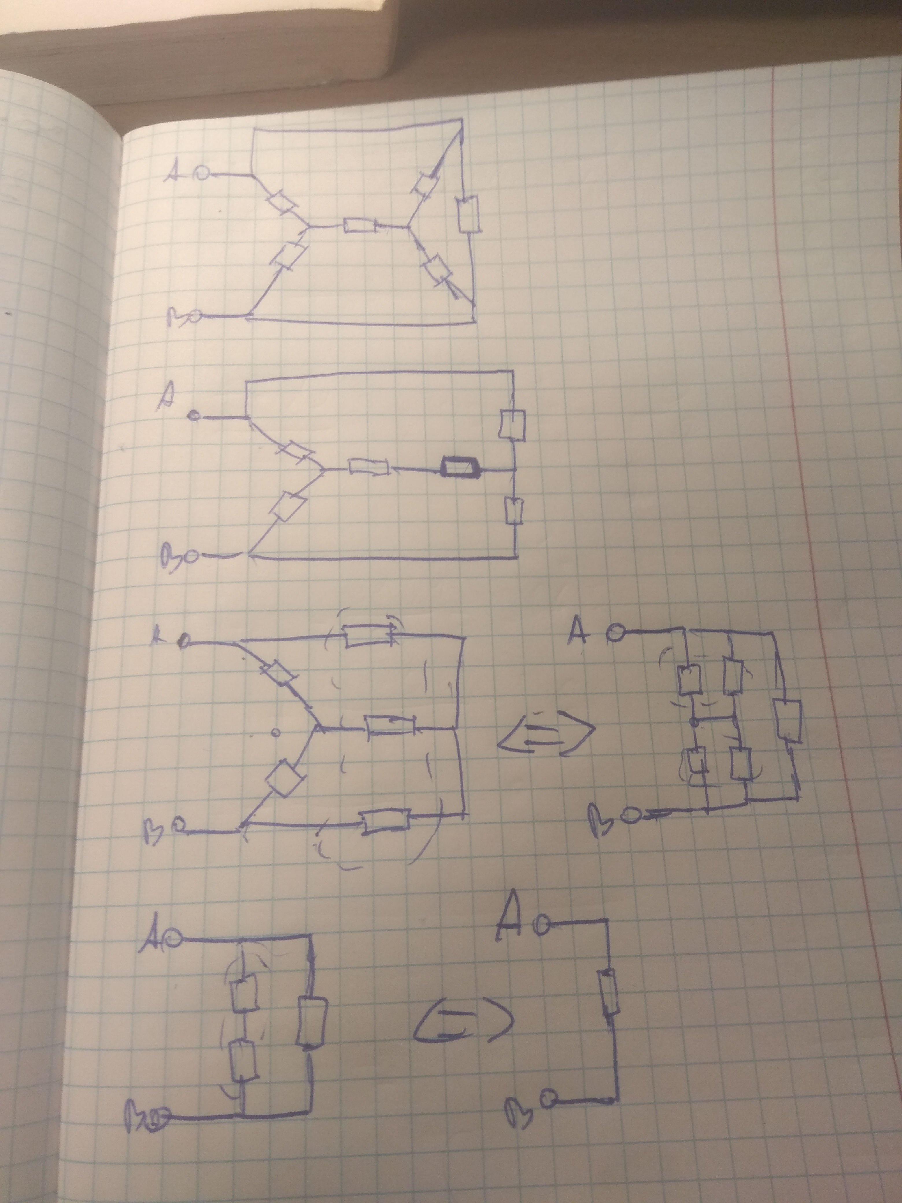

    Czy taki sposób przekształcenia obwodu jest prawidłowy? Łącznie użyłem przekształcenia trókąt gwiazda 4 razy.
    Jak obliczyć opór zastępczy obwodu z książki Osiowskiego i Szabatina? Jak obliczyć opór zastępczy obwodu z książki Osiowskiego i Szabatina?
    EDIT: wyliczyłem opór zastępczy, jest równy w przybliżeniu 5.2. Więc chyba prawidłowo biorąc pod uwagę dużą ilość przybliżeń w trakcie rozwiązywania. Tym niemniej proszę o sprawdzenie mojego toku rozumowania.

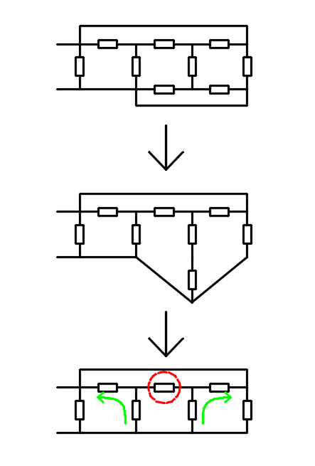

    Muszę się poprawić, bo zwrócono mi uwagę na coś, czego nie zauważyłem podczas odpowiadania na post. Podpowiem zatem bardziej, niż bym to miał robić normalnie (ze względu na drobne wprowadzenie kolegi w błąd).
    W układzie masz mostek, którego równowaga wpływa na układ w taki sposób:
    Proszę zwrócić uwagę, że zielone strzałki oznaczają jednakowy spadek napięcia, co skutkuję zerową różnicą potencjałów na zaznaczonym czerwonym kółkiem rezystorze.
    Dalsze obliczenia pozostawiam koledze.
