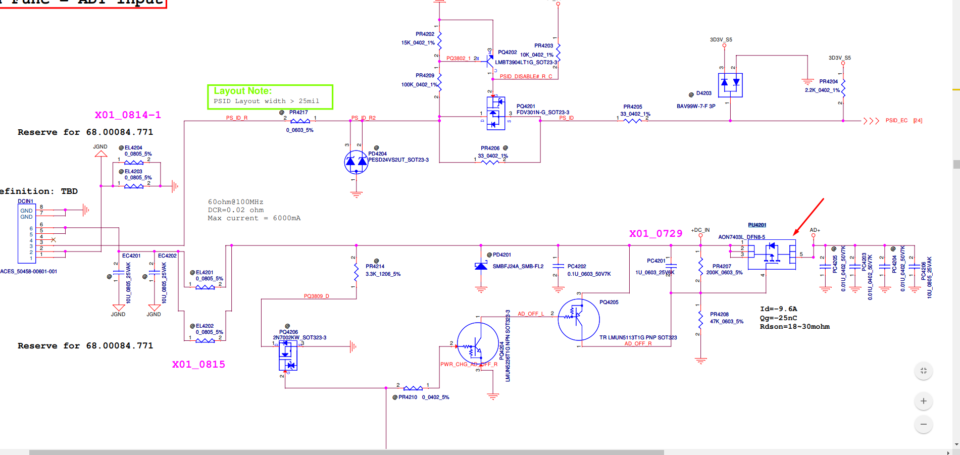

    Posiadam laptopa Dell Inspiron 15 5000 Series (oznaczenia płyty: AAL10 LA-B843P) REV: 1.0(A00) ).
    Laptop nie daje oznak życia, po podłączeniu zasilacza gaśnie dioda na zasilaczu sygnalizując zwarcie. Po podłączeniu zasilacza laboratoryjnego nagrzewa się tranzystor PU4201 (zaznaczony na schemacie). Jak mam dalej diagnozować co może robić zwarcie?

    Próbę zwarciową w głównej gałęzi zasilania zrób (1V).

    A gdzie się mam wpiąć do tej głównej gałęzi zasilania?

    AD+_TO_SYS.
