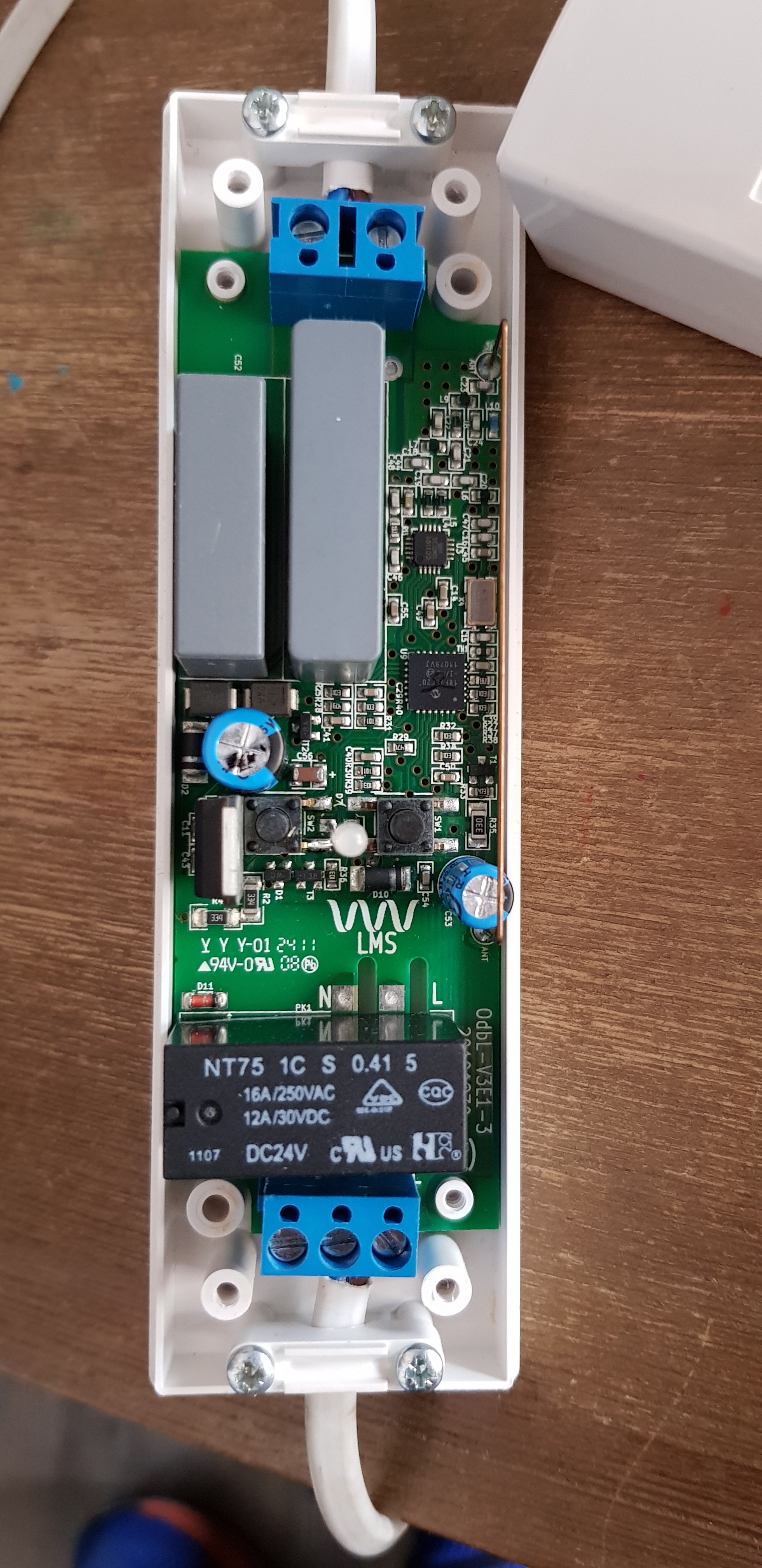

    W części ktróa jest podłączona bezpośrednio do kotła są dwa kondensatory ceramiczne 0,68uF i 1uF 275V. Napewno któryś padł. Dla pewności wymień oba. Koszt to kilka(naście) złotych. Do kupienia w sklepach elektronicznych lub w necie.

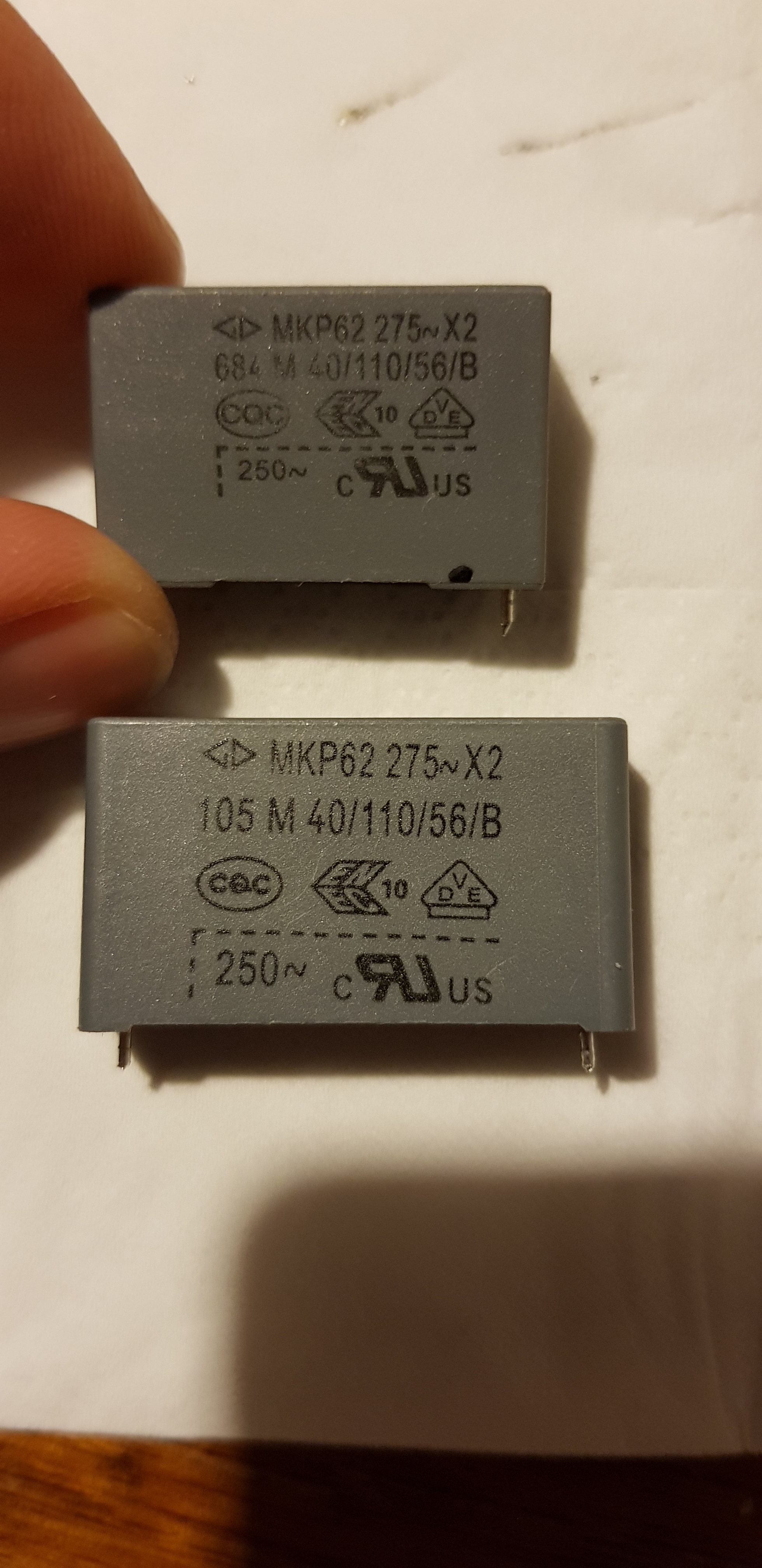

    Dziękuję za zainteresowanie i pomoc. Sterownik ma już chyba z 5 lat więc po gwarancji. Nie działa już nawet ręczny nastaw przeciw zamarzaniu. Jak wrócę popołudniu sprawdzę co mam w środku przekaźnika. Pozdrawiam
    Viessman Vitopend 100 nie reaguje na sterownik Auraton 2030 RTH
    wstawiłem zdjęcie z przekaźnika.

    W ciemno wymień dwa szare elementy, o nich koledzy wyżej pisali.
    Wylutowane. jutro zakup wlutuję i dam znać czy działa. Dziękuję

    Nie mierzyłem natomiast wymieniłem elementy o których mówił zales.vip. Wymiana nie pomogła. Nadal występuje brak współpracy pomiędzy sterownikiem, przekaźnikiem a piecem. Dziękuję za pomoc. Kupuje eurostera q7. Chyba będzie to lepszy wybór.

    Co do mierzenia pojemności suchych kondensatorów zwykłym miernikiem a nie dobrym mostkiem RLC - to może przypominać trochę totolotka.
    A po wymianie tych kondensatorów o których pisałem, trzeba wymeldowac wszystkie odbiorniki i sprarować je od nowa. W instrukcji masz napisane jak to zrobić.
