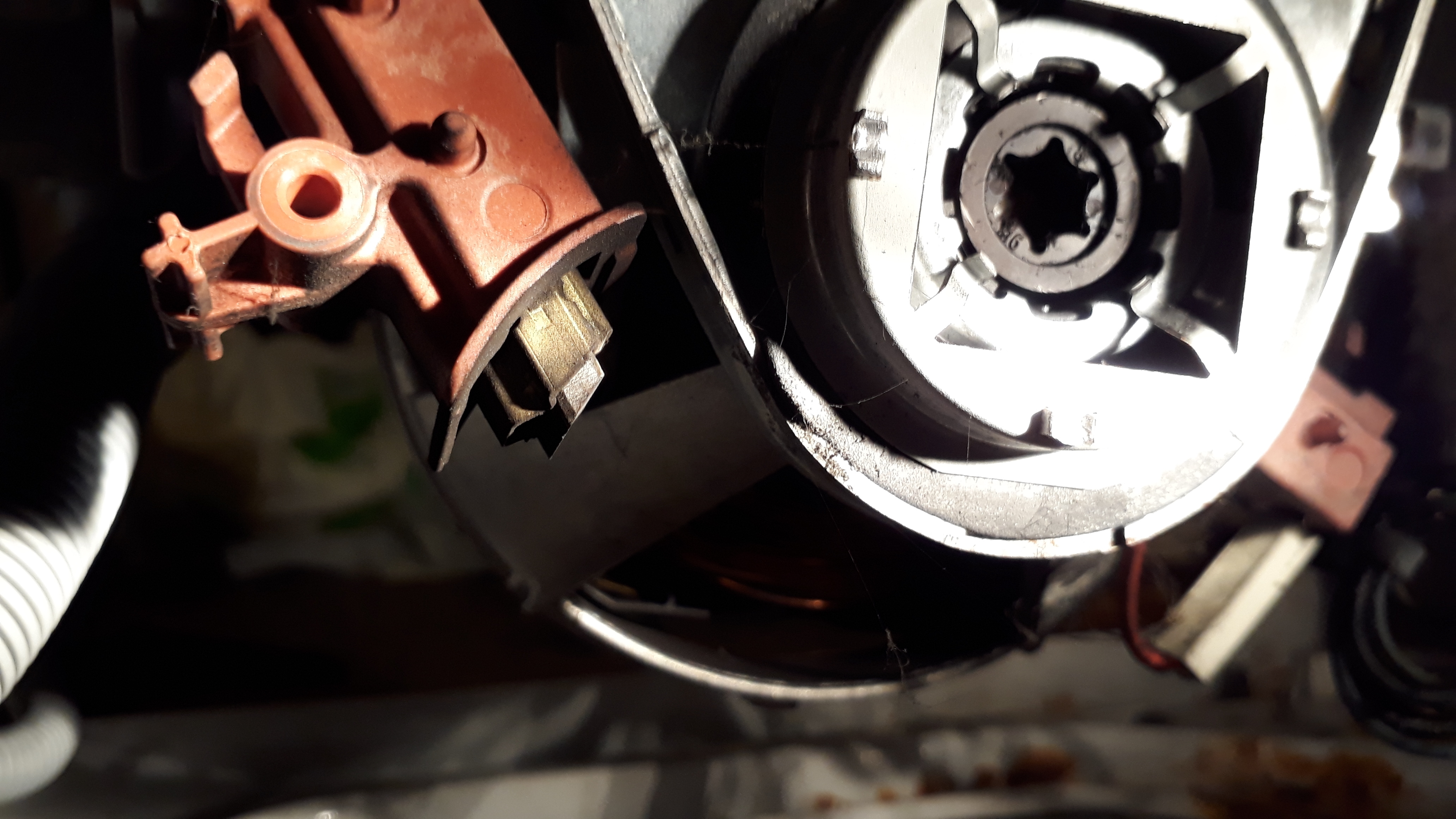

    Na początek małe wyjaśnienie - w pralce od lat nie działa wyświetlacz, więc żadnych kodów błędów nie jestem w stanie odczytać.
    Pralka nie skończyła ostatniego prania - ubrania nie wyglądają na wypłukane i odwirowane, nie została odpompowana woda do końca. Sprawdziłem filtr i łopatki pompy, czy nic tam nie wpadło i nie blokuje działania. Po uruchomieniu nowego programu słychać kilkukrotne cyknięcia przekaźników i po kilkudziesięciu sekundach słychać zwolnienie blokady pokrywy. Żadnego kręcenia silnikiem, odpompowania wody czy napuszczania nowej. Czy to padła pompa? Ale wydaje mi się, że każdy program rozpoczynał się krótkiego zakręcenia bębnem, ale może się mylę.

    Już sprawdziłem i rozumiem, że taka szczotka ma prawo nie działać:
    Pralka Bosch Maxx6 WOT26352BY - Pranie nie zostało zakończone, nowego nie chce z
    Zamówię komplet zamienników, zamontuję i dam znać. Dzięki!
    Wręcz nie ma prawa działać. Pamiętaj aby przynajmniej wydmuchać starannie silnik z pyłu węglowego. Dobrze jest przeszlifować komutator delikatnie.

    Szczotki wymienione, pralka ruszyła, raz jeszcze dzięki za podpowiedź.
    Natomiast jest zauważalna różnica w głośności - silnik obracając się wydaje inne dźwięki. Ale myślę, że to albo szczotki muszą się doszlifować do komutatora, albo same w sobie mają inną budowę niż oryginalne (bo to tanie zamienniki) i coś tam w nich rezonuje.

    Po wymianie szczotek powinno się je dopasować do komutatora, ale na miejscu kolegi sprawdził bym czy nie są zamontowane odwrotnie skoro silnik pracuje teraz bardzo głośno bo gdyby tak było to może się uszkodzić komutator silnika.
