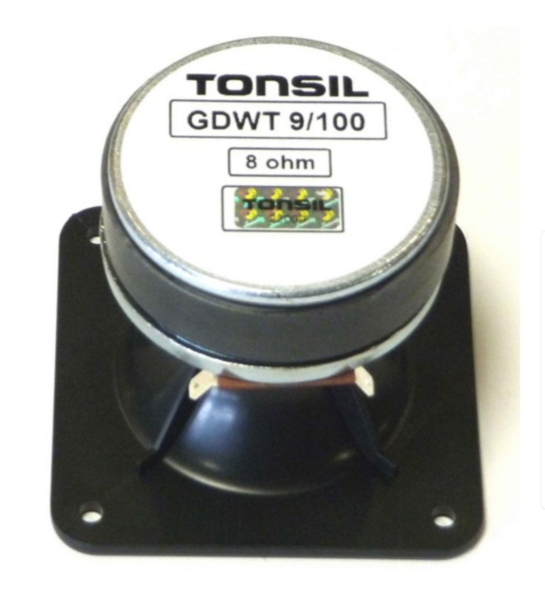

    Cześć.
    Około 20lat temu miałem altusy 140 z limitowanej wersji ze złotym napisem. Nie tak dawno temu postanowiłem zakupić jeszcze raz takie kolumny używane. Te są już z normalnej serii z naklejką biało czarną a na niej wykresy. Dokupiłem do nich oryginalne głośniki wysoko tonowe typu "perszing" tonsil gdwt 9/100 i dzisiaj podczas głośniejszego grania z tych głośników przestał grać, uległ spaleniu. Przypomniałem sobie że 20 lat temu kiedy głośno grałem, to przez kratki bass reflex zaświecalo się żółte światło emitowane przez żarówke i tam nigdy nie udało mi się spalić głośnika wysokotonowego. Chciałem zapytać jaką żarówke i gdzie ją zamontować w moich teraźniejszych altusach, aby więcej nie dochodziło do przepalania głośnika wysokotonowego.
    Dodam że wszystkie głośniki w tych altusach wraz ze zwrotnicami są oryginalne. Zmiany jakie wprowadziłem to wygłuszenie, rury bass reflex, oraz wymiana przewodów na grubsze. Cały zestaw napędza Yamaha RX-V577 Altus 140. Palący się głośnik wysokotonowy a żarówka.

    Zacznij od żarówki 5W/12V, taka rurkowa samochodowa jak w lampce sufitowej.

    Aż wierzyć się nie chce że spaliłeś 9/100. Zaczął bym od sprawdzenia zwrotnicy, spalić taki przetwornika to:
    - wadliwy przetwornik, lub przetworniki,
    - zła zwrotnica,
    Rozkręć te GDWT i sprawdź chociaż czy jest ferrofluid.

    Wrzuć wyraźna fotkę tej zwrotnicy, tak by było widać wartość filtra górnoprzepustowego. Były wersje na elektrolitach i tu może tkwić problem.
    Żarówkę daj przed filtrem górnoprzepustowym, ale i bez niej trza się postarać (długotrwały przester?) by spalić GDWT 9/100 tym wzmacniaczem.
    GDWT spalił się w jednej kolumnie, czy w obu?

    Spalił się w jednej kolumnie.
    Nie mogę rozebrać tego głośnika bo odsyłam go na gwarancje.
