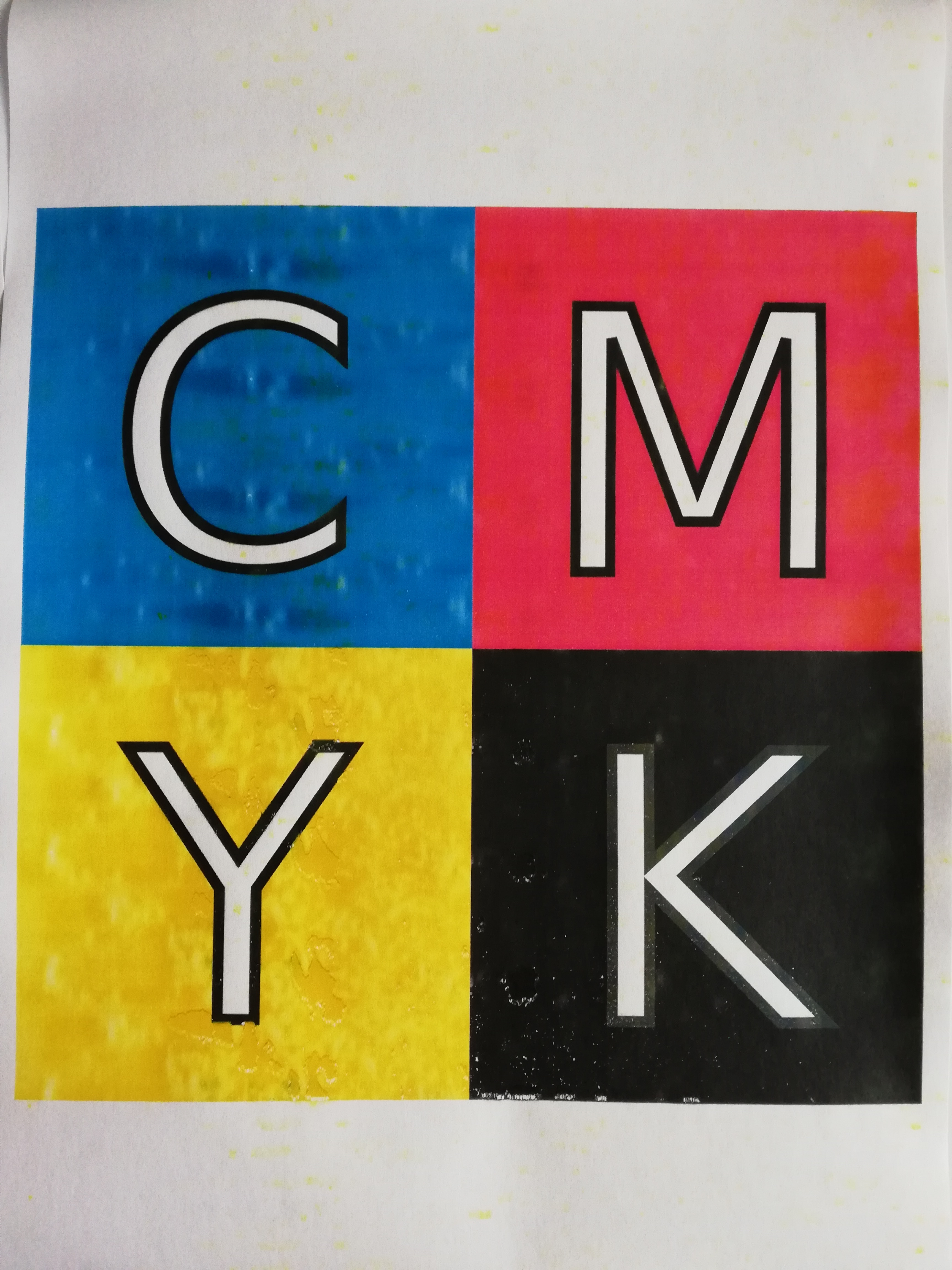

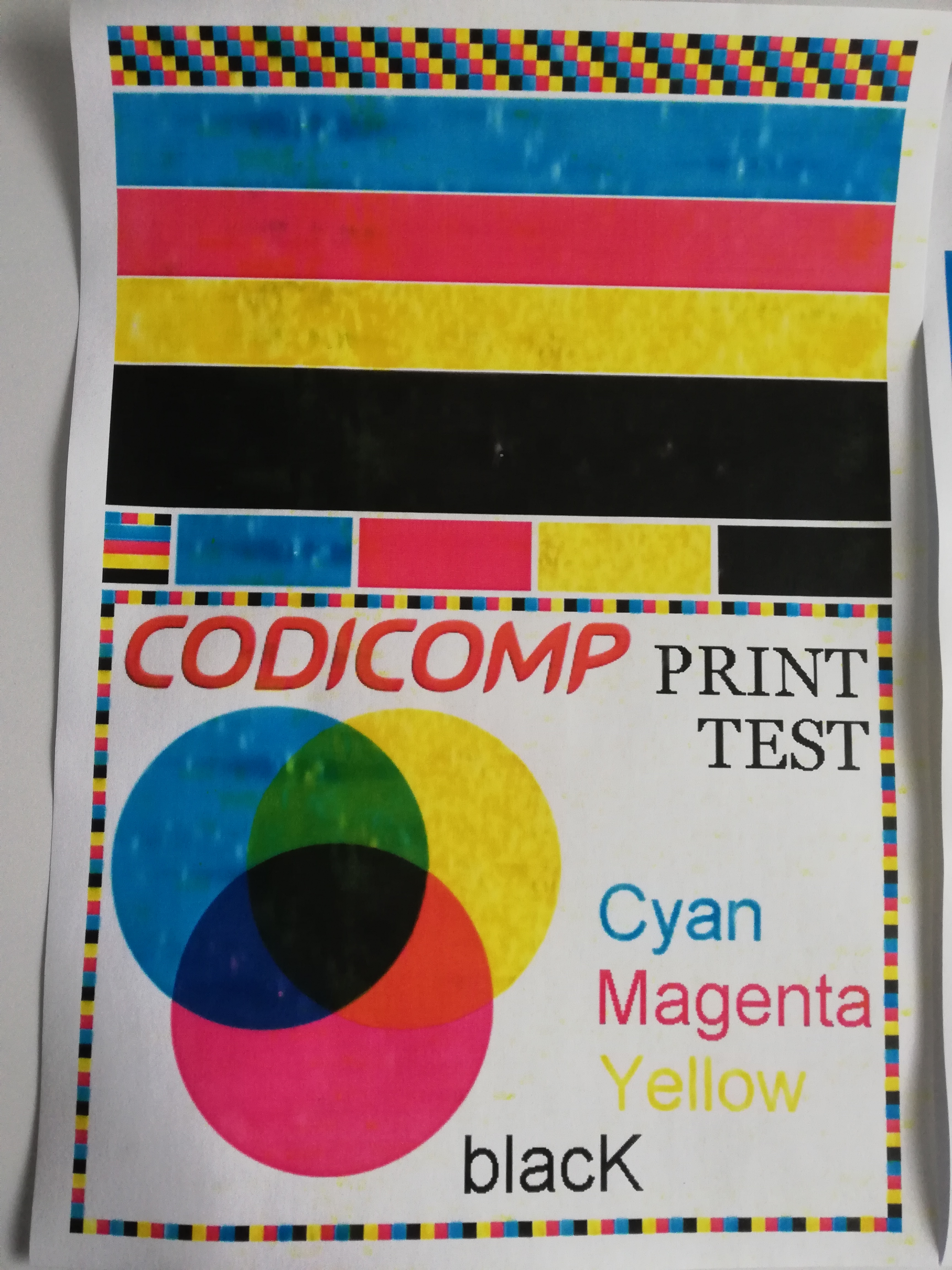

    Witam, co może być nie tak? Drukuje jak na załączniku. Tonery wyczyszczone że starego proszku, wałki umyte spirytusem ipa, zasypane świeżym proszkiem i takie efekty. Od czego te białe plamy mogą być? Dodatkowo tego nie widać akurat tutaj ale są jeszcze takie żółte plamy w miejscu gdzie nic nie jest nadrukowane.

    Moim skromnym zdaniem masz do wymiany elektrody , przejedź palcem po nich zobacz czy niema wypukłości na nich.

    Elektrody, masz na myśli te walki magnetyczne? Dodam jeszcze że zauważyłem że jak się drukuje tylko na czarno to nie ma tych żółtych plam ale w niektórych miejscach jest tak jakby grubiej czarnego proszku

    tak czarne wałki
