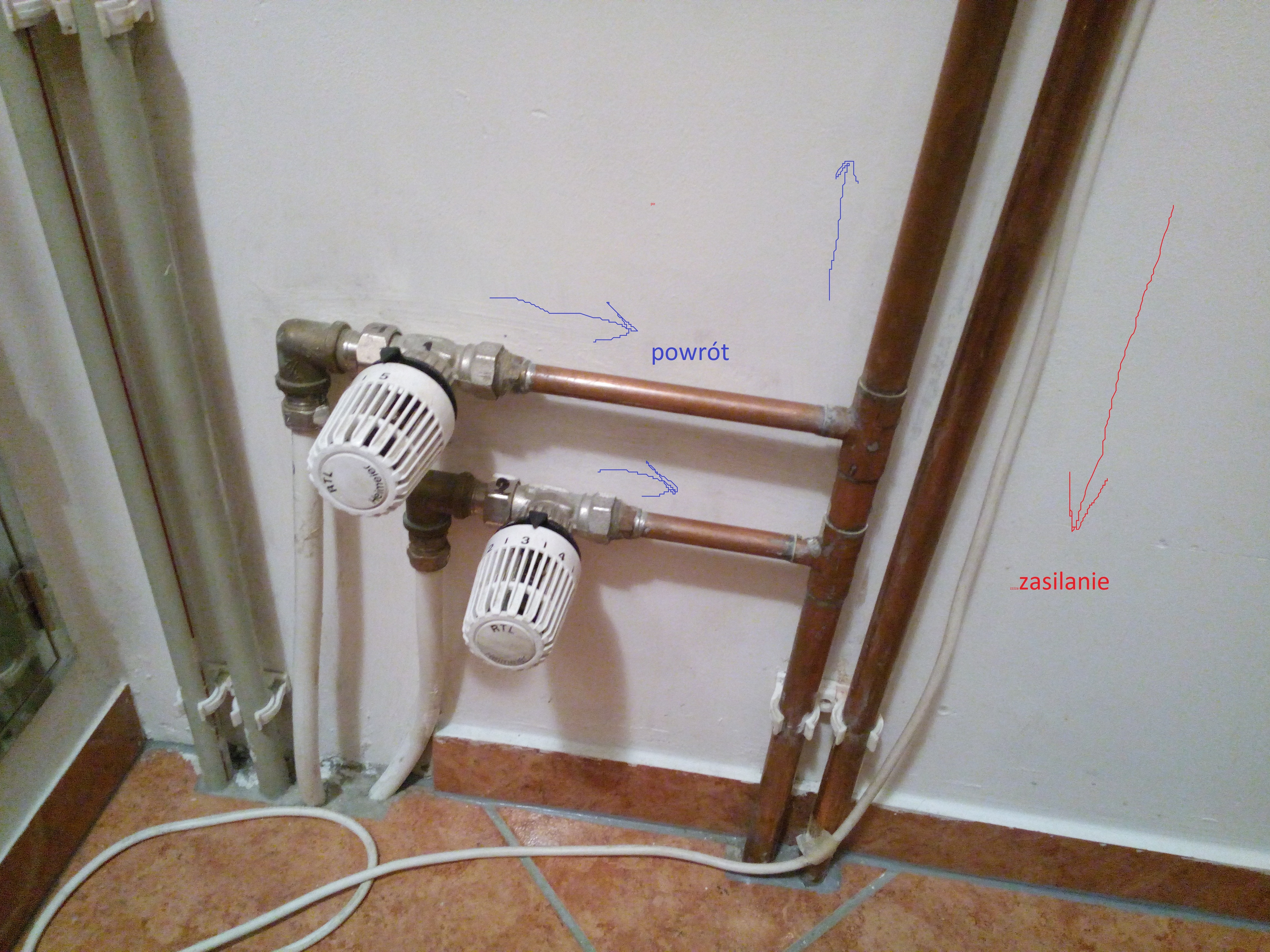

    Witam, mam problem z ogrzewaniem podłogówki tak jak na zdjęciu. Rura z zasilaniem idzie w podłogę, cześć jest podłączona do grzejników a druga część na podłogówkę niestety niema żadnej skrzynki z rozdzielaczem.
    Problem jest taki że górna rurka powrotna (1) od podłogówki jest non stop zimna nawet jeśli kocioł grzeje pół dnia.
    Powietrza w podłogówce nie ma, grzejniki są kryzowane.
    Co zrobić żeby ten pierwszy obieg ruszył.

    Jakie źródło ciepła? Pompka, jak się domyślam -jest? Co to znaczy

    kocioł gazowy dwufunkcyjny immergas
    pompa w kotle była 95W została zmieniona na 110 W ale to nic nie pomogło, najgorsze ze rura od zasilania idzie w podłogę i nie wiadomo gdzie sa rozdzielenia na podłogówkę i na grzejniki

    A próbowałeś zakręcać grzejniki, aby wymusić obieg prze podłogówkę?

    tak zakrecałem wszystkie grzejniki tak aby woda poszła tylko przez tą podłogówkę woda idzie ale ma bardzo duzy opór , ze kociol wlacza sie i wyłacza zbyt szbko przyrasta temperatura. 5 lat wszystko było ok ,az do teraz

    Jeśli ta instalacja działała, to albo powietrze w podłogówce, albo..nie wiem, co by więcej można sprawdzić/wypróbować?. A może nie całkiem zakręcić grzejniki- czy taka próba też nie wypali?

    grzejniki byly kryzowane w rózny sposób , do podłogówki podłaczylem wąż z wodą bierzacą taka aby ja przepłukac i wyrzucic wrazie czego powietrze z podłogówki niestety to tez nie pomogło

    Witam. Na zdjęciu mamy dwa powroty. Od góry jest ten zimny powrót z podłogówki, natomiast ten poniżej to co to jest? Tez jest tam RTL . Czy jest on ciepły? Jeśli to działało to trzeba ruszyć to, co się mogło zmienić w czasie, czyli zamknięcie przelotu rury(nie wierciles nic ostatnio), uszkodzenie RTL a ( wywal daj sam śrubek dla testu)( zdjęcie głowicy nie do końca może dać miarodajny wynik jak zawór jest uwalony). Odpowietrzony jest na 100%?

    Wychodzi na to, że w podłodze jest rozdział zasilania na grzejniki i podłogę. Jeżeli jest przepływ przez rurę podłogi, co można chyba uznać za pewnik po podłączeniu węża z wodą ( tylko czy autor widział efekty przepłukiwania gdzieś po drgiej stronie instalacji czy też tylko odkręcenie wody potraktował jako załatwienie tematu) to zawór, lub też trzeba wziąć pod uwagę zakorkowanie przepływu na złączce tuż przed RTL ( jest tam zwężenie). Poczekajmy na autora, może coś wniesie nowego.

    zasilanie podłogówek jest w podłodze tak jak pisałem , i jest napisane na zdjęciu rura od zasilania z pieca idzie w podłogę i koniec .Ktoś to zrobił bez głowy ,niema żadnego rozdzielacza
    jak chciałem naprawic ten przypadek:
    wymiana pompy:
    -kryza grzejników lub zamkniecie grzejników i podłogówki nr2 ( głowica dolna na zdjeciu)
    -podłączenie wody biezocej pod zasilanie c.o z pieca i odkrecenie rury powrotnej z podłogówki w celu przelewu wszytkiej wody z podłogówki lub odpowietrzenia (oczywiscie grzejniki i podłogówka nr 2 zakręcone) i ta sama czynnosc odwrotnie
    -sprawdzenie zaworu RTL
    moje pytanie brzmi czy jest mozliwosc ze podłogówka gdzies jest zatkana ze pompa wodna nie daje sobie rady?

    Jeżeli nie uszkodziles mechanicznie rury to powinna być drozna. Szybciej zapchała się na wejściu do złączki przed zaworem lub w samym zaworze. Robiłeś jakieś przeróbki instalacji c.o.? Wywal zawór .

    woda z podłogowki była odprowadzana przez waz ogrodowy do muszli okolo 10 minut mnustwo czarne syfu było dodam ze filtr pod piecem byl zakanytym czarnym dziadostwem
    pytanie a moze pompe dam na obieg 1 (górna głowica) z czujnikami załacz i wyłącz przy odpowiednich temp.
    co o tym myślicie?

    Montaz pompy na tym obiegu to zlikwidowane skutku, a nie przyczyny. Jeśli to działało to musi znowu banglac. Tu nic więcej ponad to co wcześniej napisałem nie mogło się wydarzyć. Powodzenia
