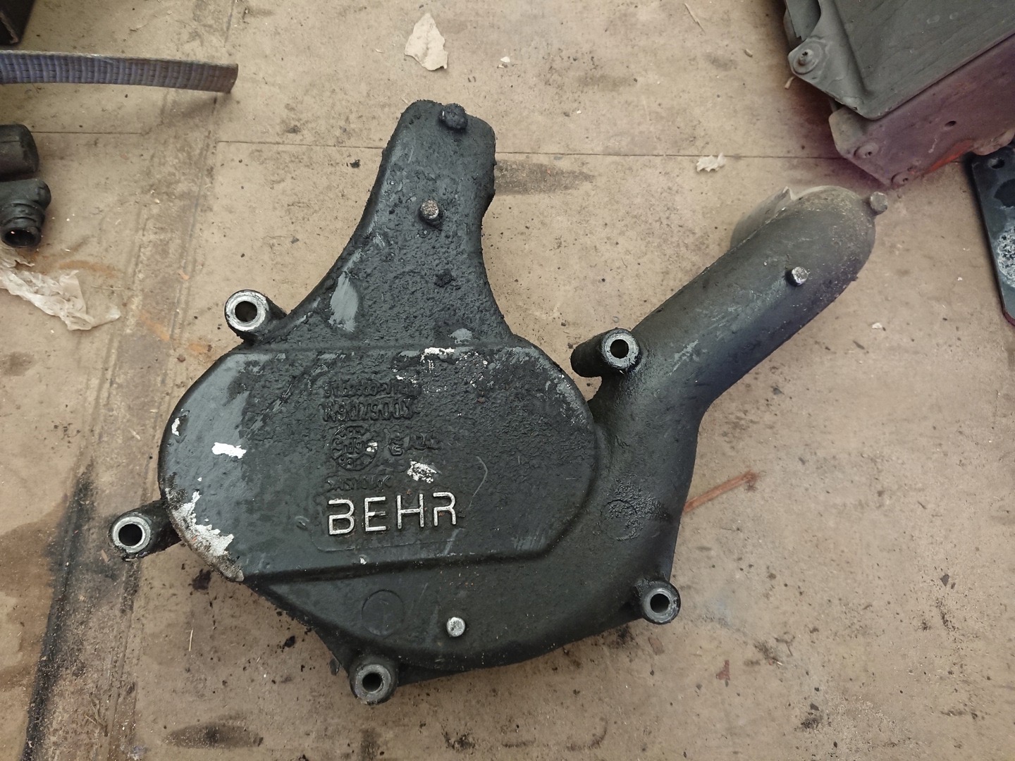

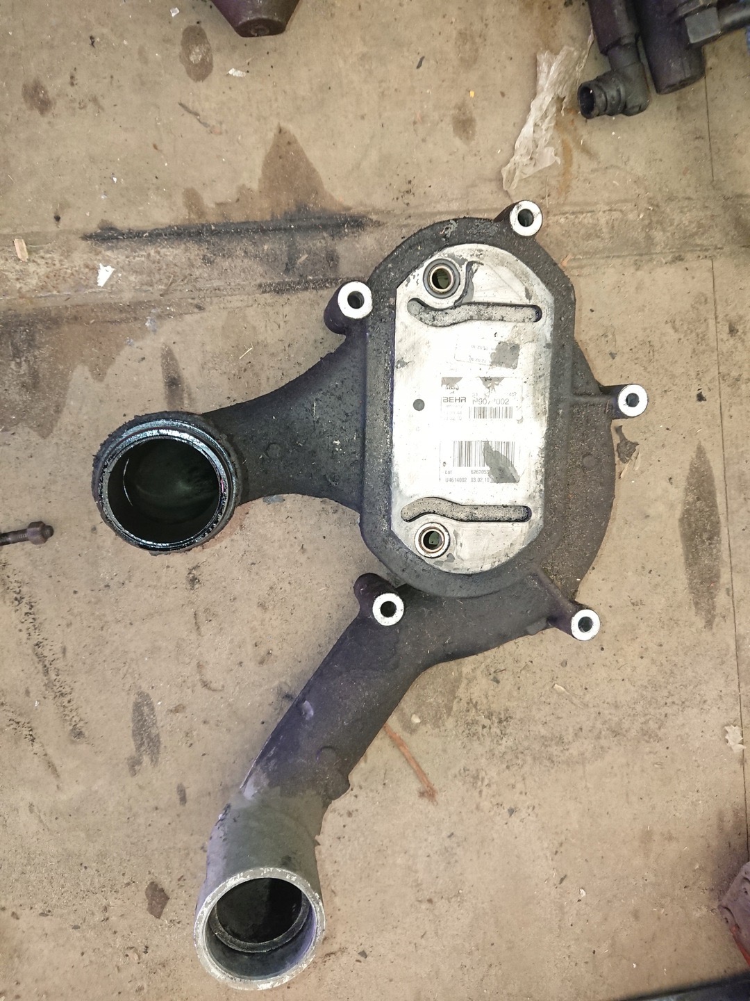

    Posiadacie rysunek/specyfikacja rury laczacej duze turbo z malym aluminiowy lacznik zawijajacy sie pod miska olejowa zastanawia mnie cel poprowadzenie tego elementu pod miska olejowa (wymiennik ciepla?)
    "tak przy okazji. Ja mam texę i jestem niemal pewny, że ciśnienie doładowanie pokazuje wraz z ciśnieniem atmosferycznym. W Mancats pokazuje jedynie część nadciśnieniową?"
    Tak vacum nie uwzglednia
    Znalazlem zdjecie tego wymiennika ciepla zastanawia mnie jak to dziala
