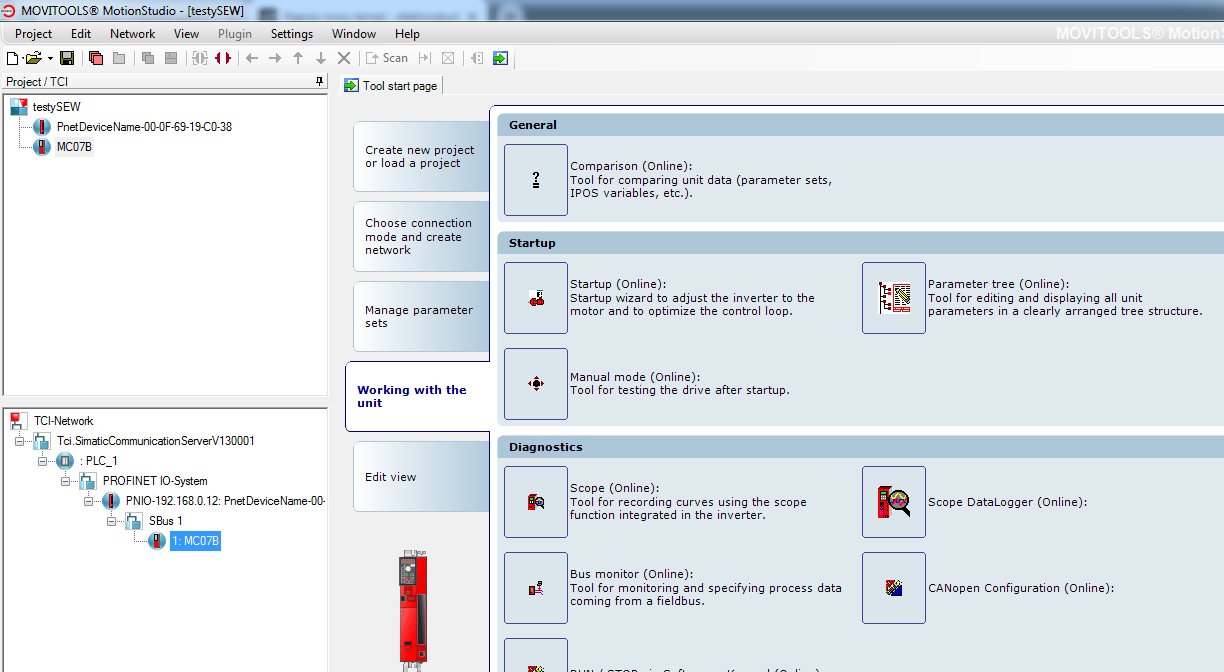

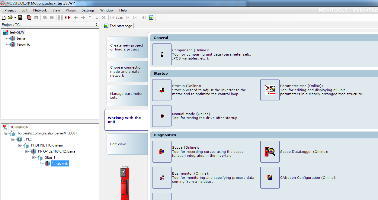

    Dostałęm do nauki bramkę profinetową SEW, którą za pomocą mojego S71200 AC/DC/RLY V3.0 chciałbym sterować po sieci falownikiem MC07B. Po kliknięciu w TIA prawym przyciskiem myszy na kartę i wybraniu start device tool odpala mi się MOVI-TOOLS z pełną konfiguracją. Po sieci mam dostęp do pełnego podglądu parametrów falownika i bramki.

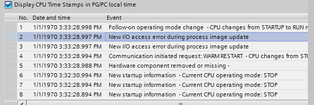

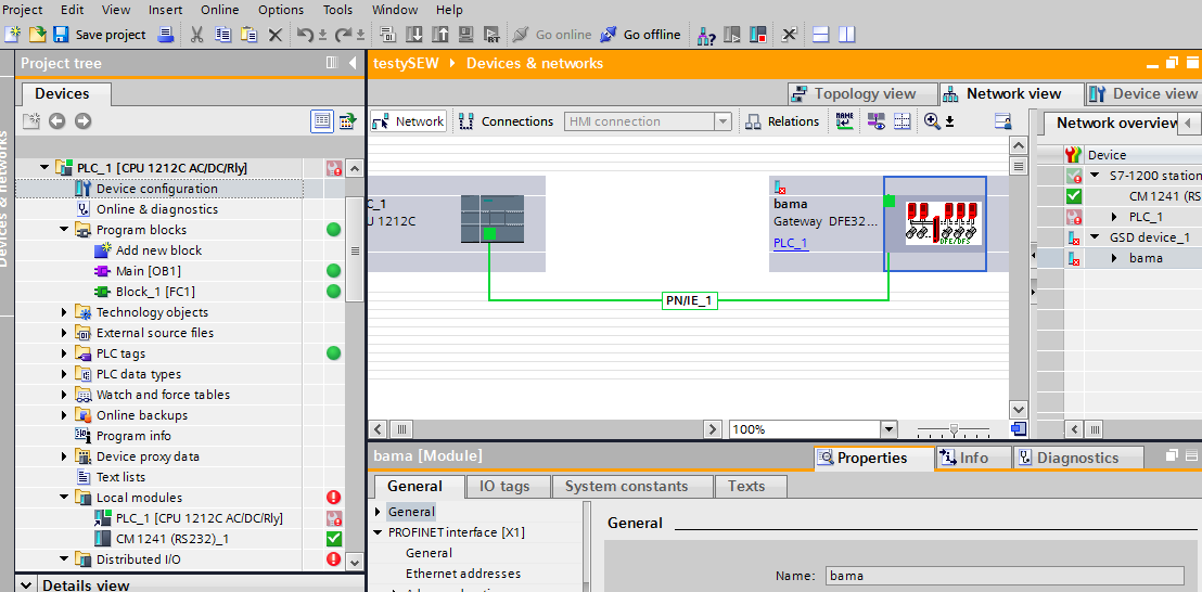

    Natomiast na buforze diagnostycznym S71200 mam taką informację:
    Brak komunikacji profinet pomiędzy S71200 - SEW DFE32B
    Na bramce SEW-a na czerwono świeci się dioda BUS FAULT
    Kolega, który pomagał mi konfigurować Motion Studio twierdzi, że być może to wina zbyt niskiego firmware w moim CPU. Czy mielibyście może jakieś porady, co ewentualnie jeszcze mógłbym posprawdzać w ustawieniach lub co podesłać z informacją?

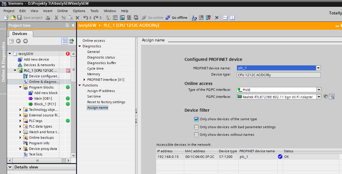

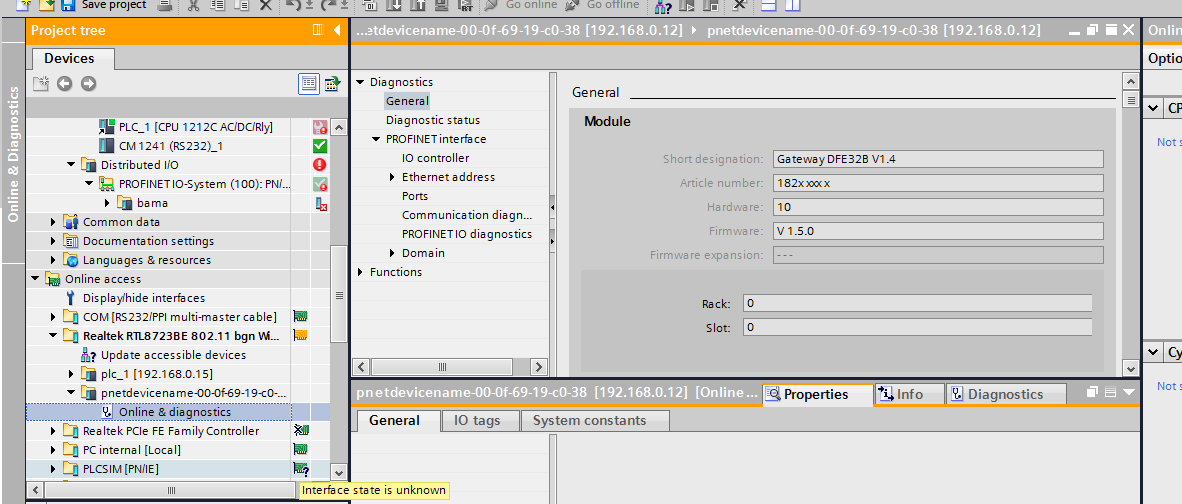

    Sprawdź w Accessible devices, jaką nazwę Profinet pokazuje TIA (w urządzeniu musi być taka sama, jaką masz w konfiguracji sprzętowej).
    Taką długą nazwę nadawałeś sam? Lepsze są krótkie i bez znaków specjalnych, najlepiej same litery i cyfry. Nadawać nazwę i adres dobrze przy użyciu TIA.

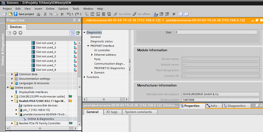

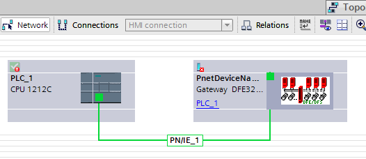

    Właśnie nie wiedziałem jak zmienić nazwę w MoviTools, dlatego wyczytując wcześniej gdzieś, że nazwy muszą być takie same, zmieniłem nazwę w TIA PORTAL. Zaraz sprawdzę w accesible devices
    Aj, namieszałem teraz w movie tools i mam F-97 na falowniku, movitools to dla mnie nowosc i muszę najpierw jakoś spróbować przywrócić ten poprzedni stan

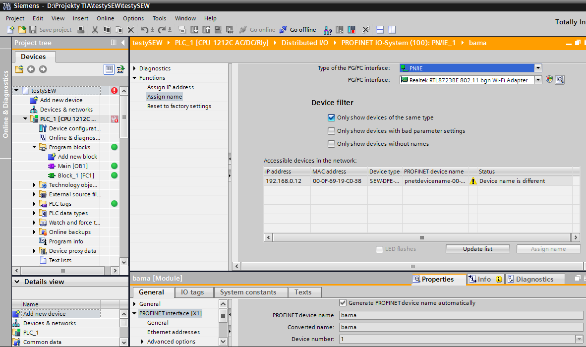

    Brak komunikacji profinet pomiędzy S71200 - SEW DFE32B Brak komunikacji profinet pomiędzy S71200 - SEW DFE32B
    Zjadłem jedną literkę, zamiast brama mam bama. Czy w takim razie nazwa się zgadza?

    Nie zmieniłeś nazwy Profinet'owej urządzenia. Musi się taka pokazać w Accessbile devices.
    W Online & diagnostics masz opcję Functions i tam ustawianie nazwy i adresu IP.

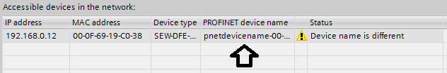

    OK, jest nawet informacja, że nazwa jest inna, ale ani w online ani w offline nie mogę zmienić nazwy
    W przypadku PLC nazwa się zgadza
    A jednak :), po kliknięciu assign name nazwa się zaktualizowała, mam wszystko na zielono. Dziękuję
