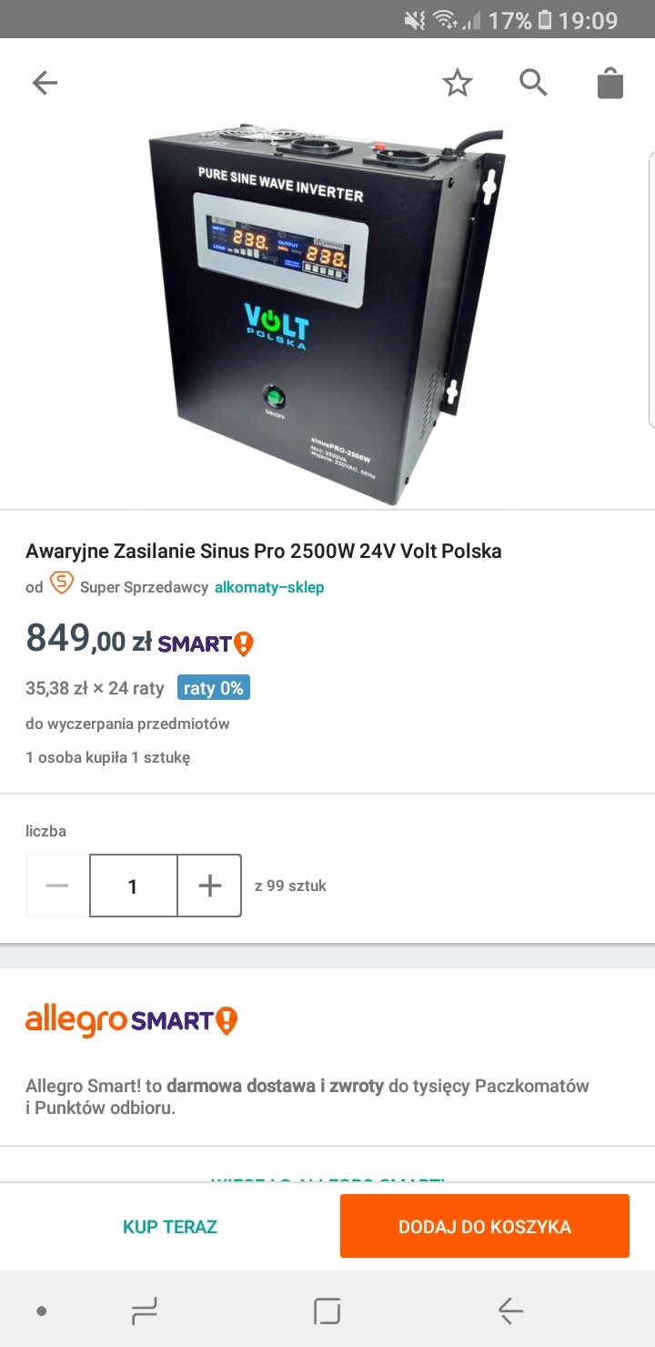

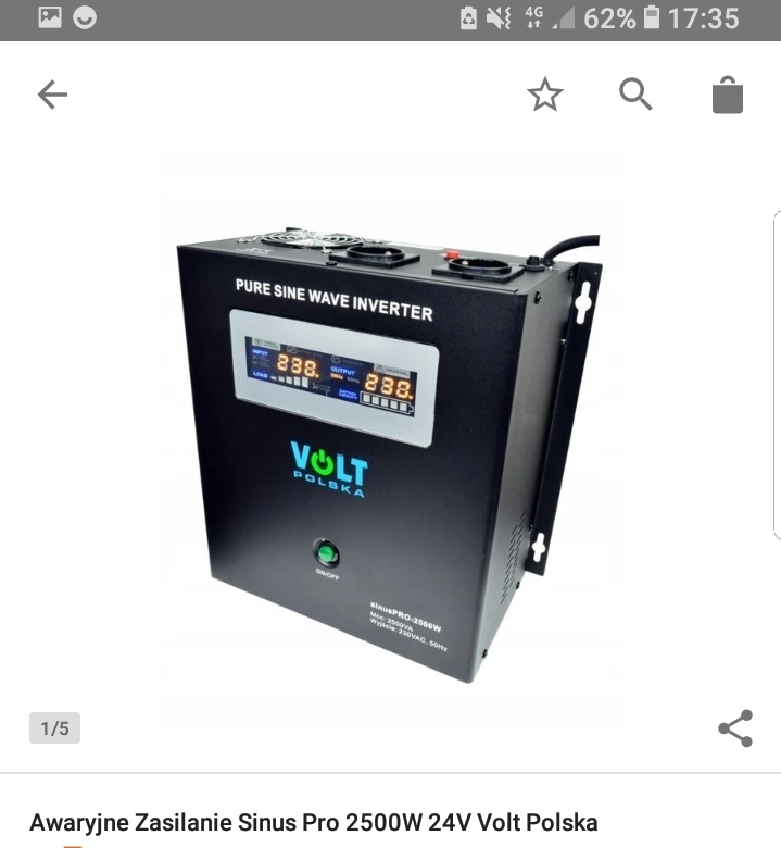

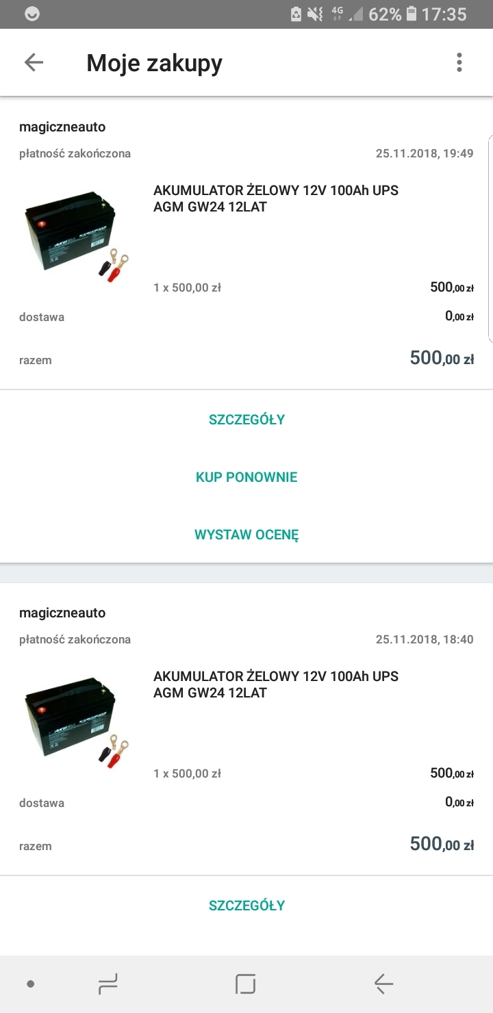

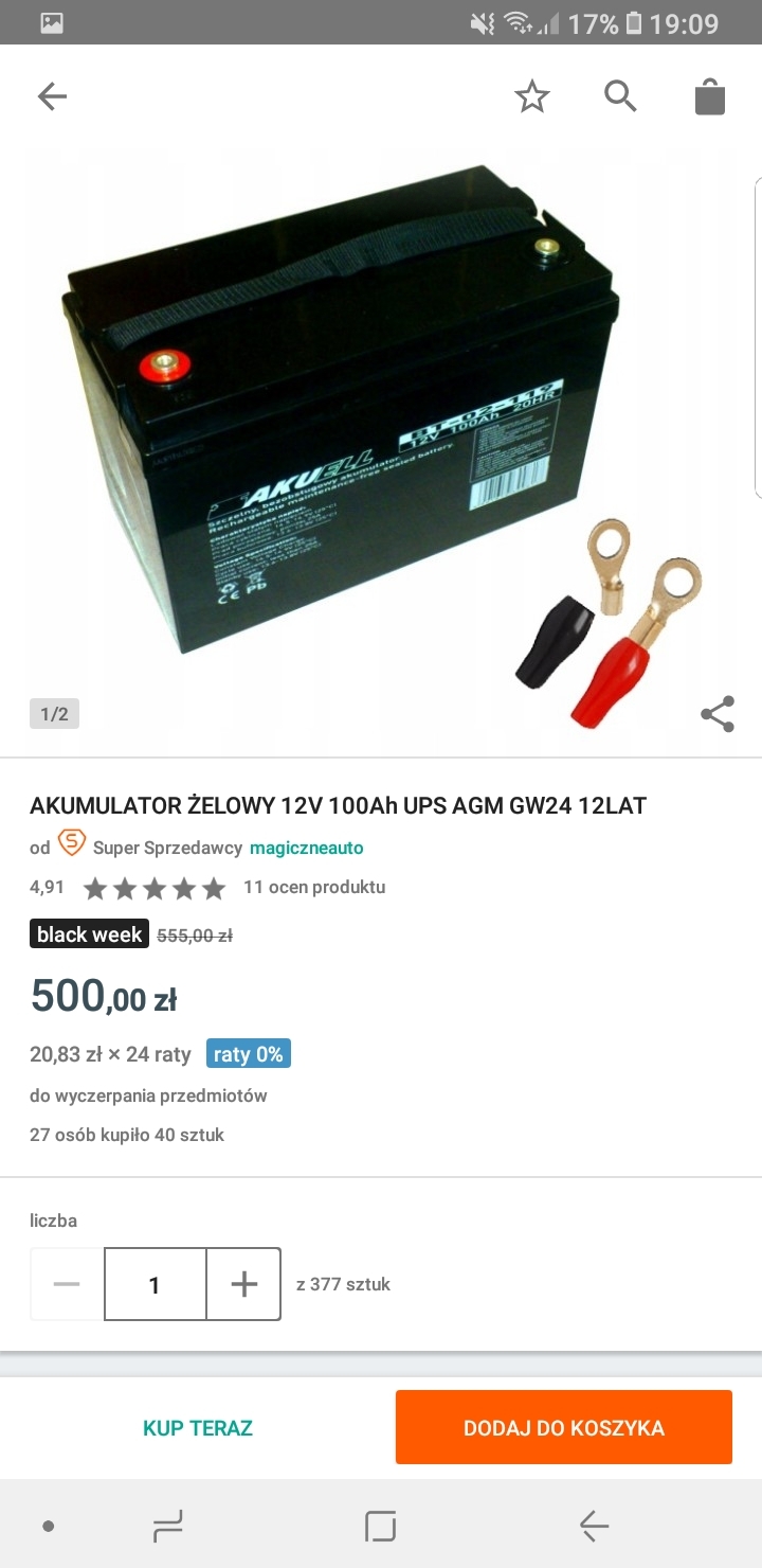

  • #6 17585677
    Andrzej Szemela
    Poziom 6  
    Posty: 39
    Ocena: 6
    24V przetwornica, 12V akumulator - zmiana napięcia 24V przetwornica, 12V akumulator - zmiana napięcia
    Witam mam 2 aku 100ah12v, co daje 1aku 100ah24v
    Dochodzi do tego przetwornica sinusoidalna, czy ktoś może mi doradzić jakie minimum panele mam dobrać do tego zestawu by można było podłączyć w domku letniskowy nie duże zużycie prądu żarówki ledowe jakiś laptop dziękuję z pomóc
