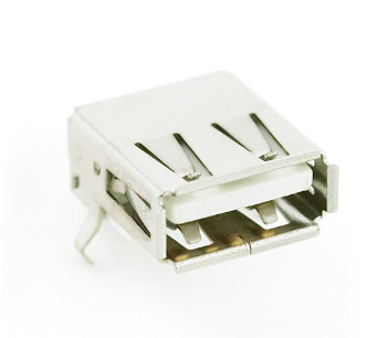

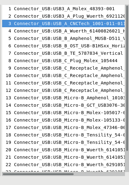

    Jak mogę przypisać footprint dla złacza USB A? Szukam już chyba z poł godziny i nic takieg nie widzę.

    Nie bardzo rozumiem po co wstawiono zdjęcie złącza USB - to nie będzie działać jako "model 3D".

    Zdjęcie złącza zostało wstawione aby było wiadomo o co chodzi.
    Wiem, że chodzi o "assign footprint" z tym, że nie widzę "footprintu" który odpowiadałby złączu ze zdjęcia.

    Chyba takiego nie ma.
    Można dodać footprint (są o tym filmiki) albo na szybko narysować tylko w pcbnew otwory o odpowiednim rozmieszczeniu.
    Same otwory to chyba partanina największa ale rozwiązuje problem najszybciej, zdarzyło mi sie z sukcesem suwmiarką pomierzyć złącze, narysować w pcbnew, ewentualnie wydrukować na papierze płytkę żeby sprawdzić czy pasuje.

    Tak jak poprzednik napisał trzeba dołączyć odpowiednie biblioteki.
    Jaką wersję programu posiadasz ?
    Ja na razie mam 4.0.7 na linuksie i w oryginalnych bibliotekach nie był nawet zwykłego TL494 i musiałem dołączyć nowe biblioteki.
    Zrobiłem mały test i twoje złącze znalazłem bez problemu.

    Ja znalazłem paczkę kicad-symbols-master.zip
    Dziś sprawdziłem na widowsie i wersji 5.0.0 i taka obudowa jest w podstawowej bibliotece instalowanej razem z pakietem.
    Więc albo masz coś skopane w programie albo rzeczywiście nie potrafisz jej znaleźć.
