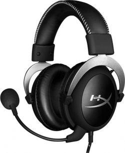

    Tydzień temu kupiłem słuchawki HyperX Cloud Silver:
    HyperX Cloud Silver - Buczenie mikrofonu spowodowane polem elektrycznym?
    Po pierwszym podłączeniu do zintegrowanej karty dźwiękowej wszystko było ok, mikrofon sprawdzony w programie Audacity, aż do momentu użycia przycisku wyciszania na pilocie od słuchawek:
    Po ponownym użyciu przycisku zaczęło występować buczenie jak na nagraniu:

    W pierwszej kolejności pomyślałem, że może to uszkodzone wejście mikrofonowe w zintegrowanej karcie dźwiękowej płyty głównej więc zakupiłem Asus Xonar DG.
    Dzisiaj sprawdziłem i problem występuje nadal, niestety dopiero teraz przyszło mi do głowy żeby podłączyć słuchawki do telefonu i sprawdzić problem na dyktafonie.
    Odkryłem ciekawą rzecz, mianowicie gdy nagrywałem dźwięk blisko jakiś źródeł prądu (przedłużacz, komputer) to problem występuje i nasila się, gdy oddaliłem się z telefonem o urządzeń buczenie znacznie się zmniejszało albo zanikało całkiem.
    Można to usłyszeć na tym nagraniu:
    Głos 0..mp3 (596.16 kB)Musisz być zalogowany, aby pobrać ten załącznik.
    screen z Audacity:
    Moja wiedza na temat elektroniki nie jest zbyt duża więc chciałbym zapytać czy ten problem da się jakoś rozwiązać i jak to zrobić?

    Rozwiązanie problemu: kupiłem zalman zm mic1
    Poprowadzenie uziemienia do gniazdka częściowo rozwiązało problem aczkolwiek nie do końca. Po podpięciu zalmana pod kartę dźwiękową wszystko jest w porządku, żadnego buczenia więc prawdopodobnie problem leży po stronie mikrofonu od słuchawek.
