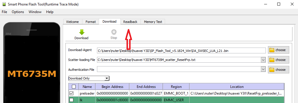

Uruchom program SPFlashTool i dodaj plik DA_SWSEC_LUA_L21.bin w okienku Download-Agent.
Teraz dodajemy plik MT6735M_scatter_ResetFrp.txt w okienku Scatter-loading File.
Przechodzimy teraz do zakładki Readback.
