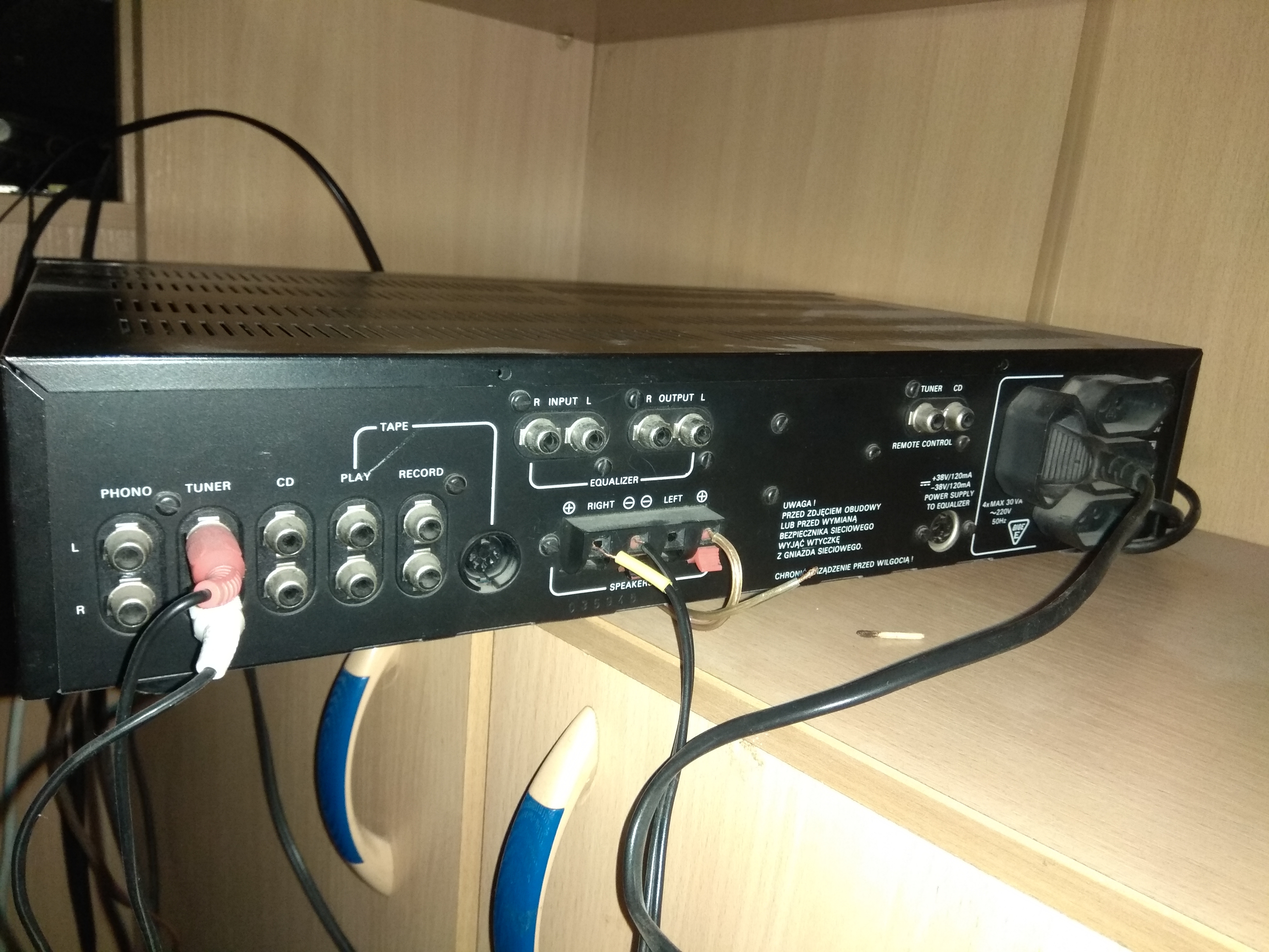

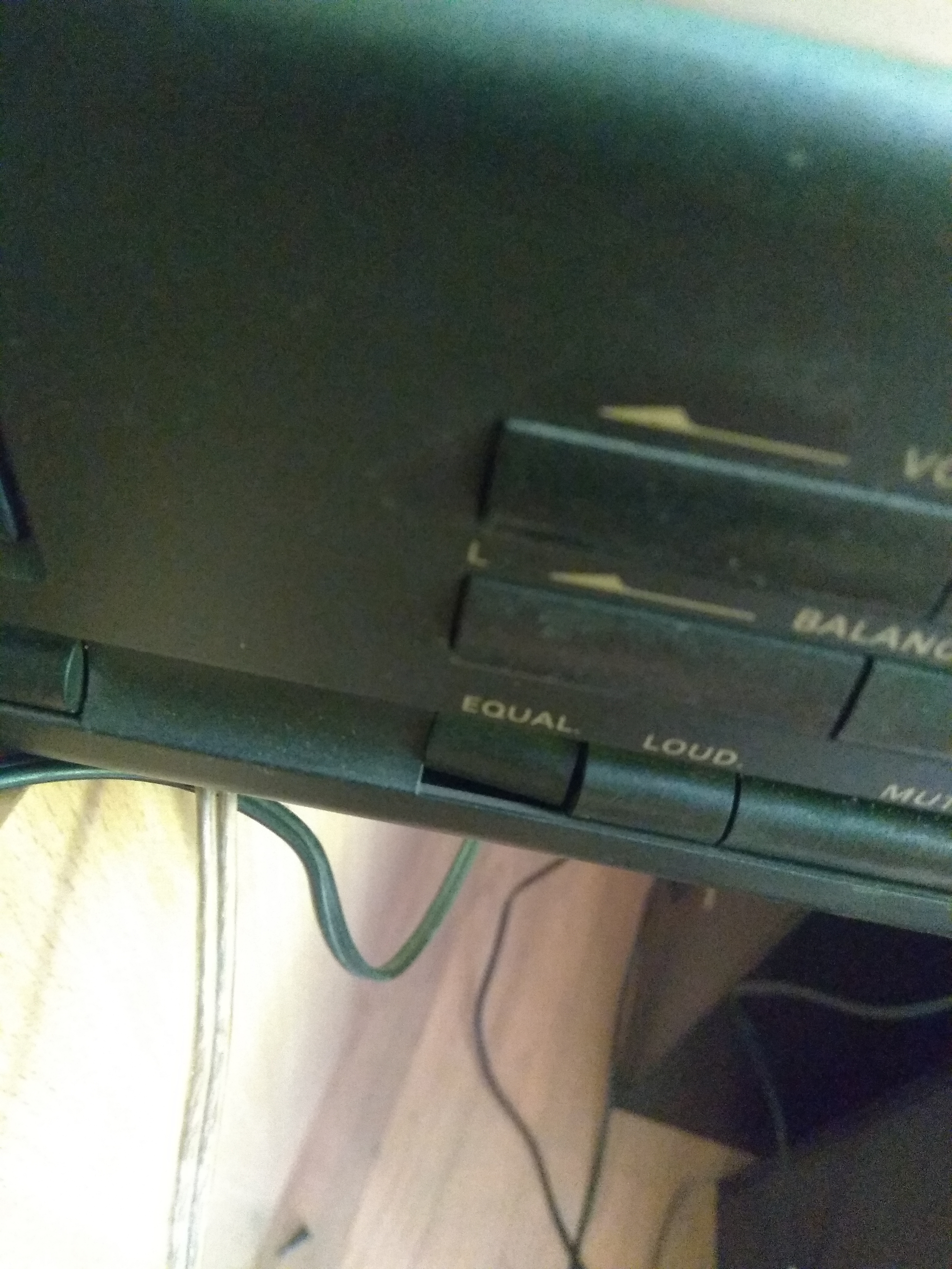

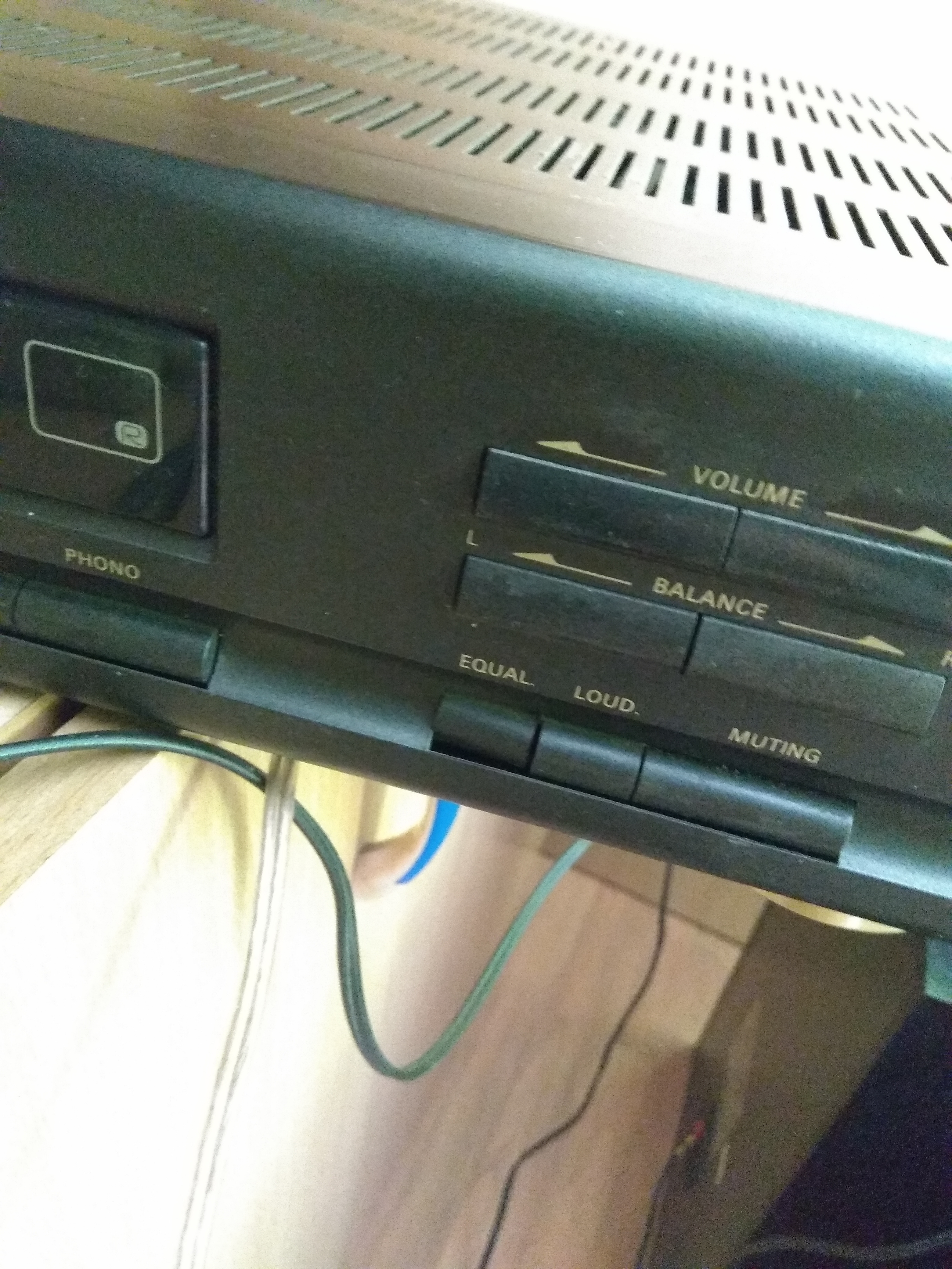

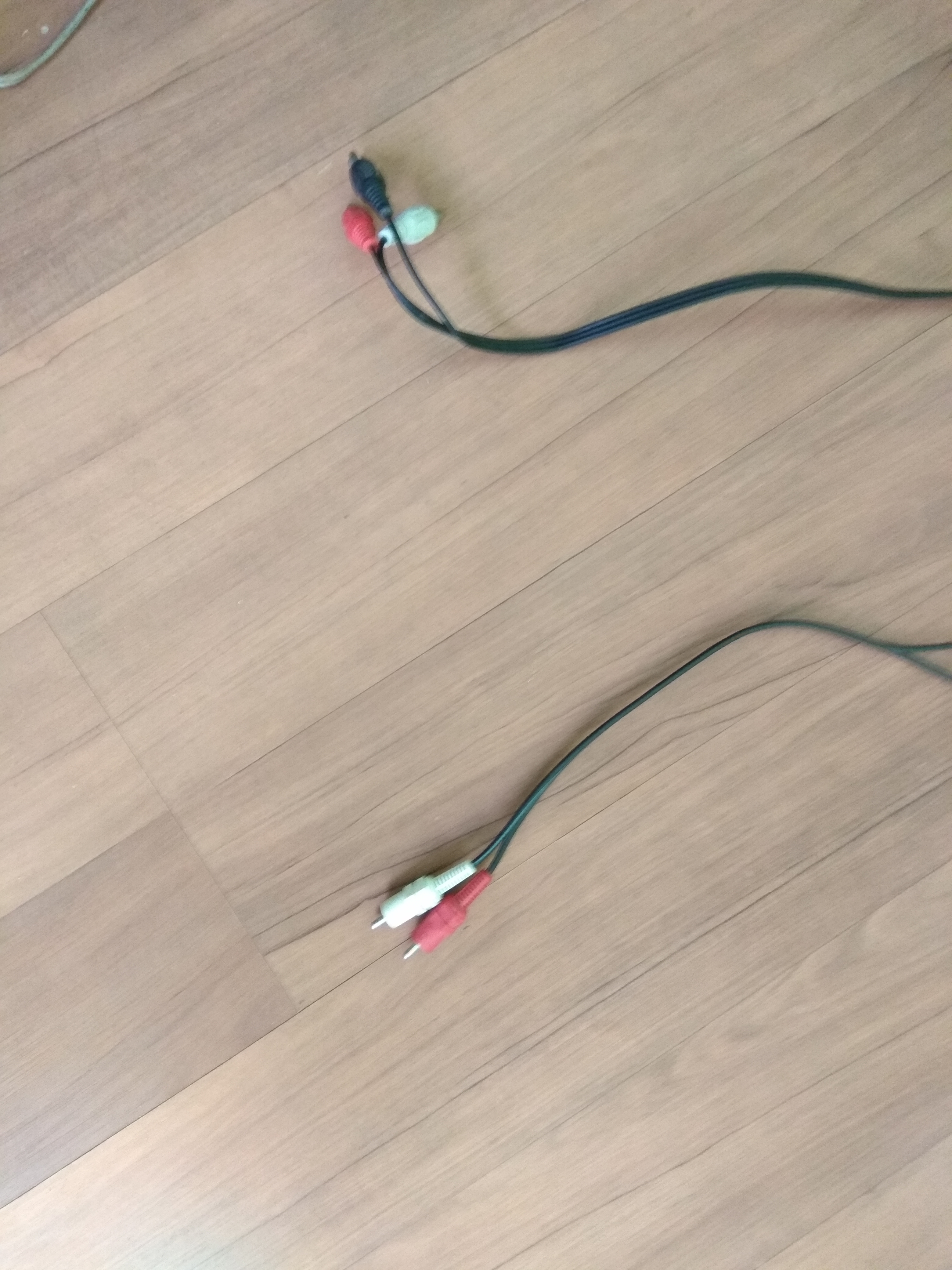

    Witam, szukałem rozwiązania problemu lecz na internecie go nie znalazłem. Zachciało mi się lepszej jakości we wzmacniaczu diora WS502 ponieważ dźwięk wydaje się nieco ,,kartonowy''. Wygrzebałem korektor który był w zestawie, próbowałem różnych połączeń wzmacniacza i korektora, lecz za każdym razem kończy się tym, że jakość dźwięku pozostaje niezmienna. Nie znam się na tym za bardzo, dlatego poszukuje pomocy na elektrodzie. Wysnułem również teorię, że korektor nie działa poprzez ,,zapadnięty" przycisk equal. we wzmacniaczu, dlatego proszę o potwierdzenie mojej teorii.
    Dodaję zdjęcia kabli oraz przycisku.

    Dla korektora oryginalnego potrzebne jest jeszcze zasilanie z gniazda z tyłu wzmacniacza.Poz artur

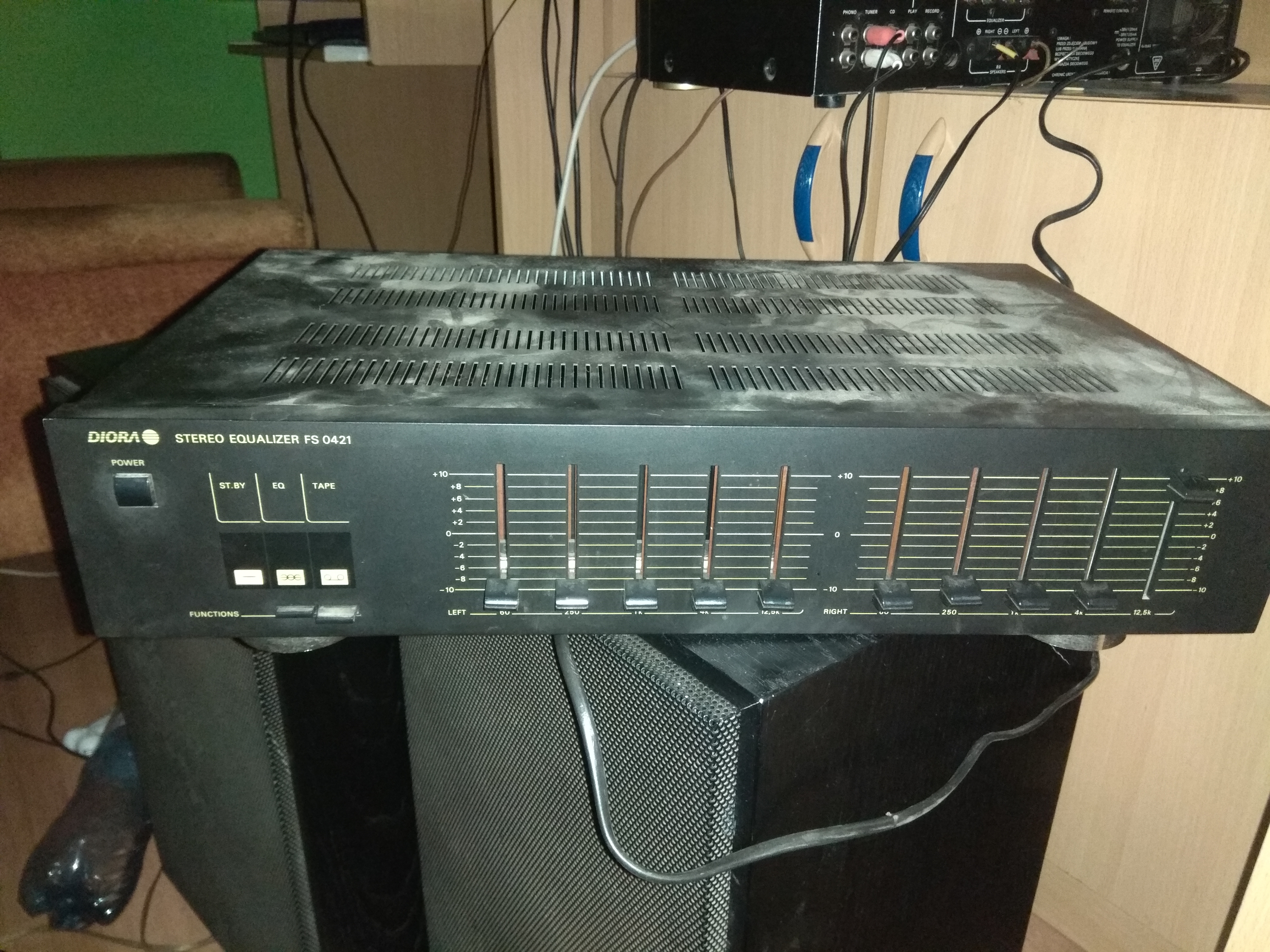

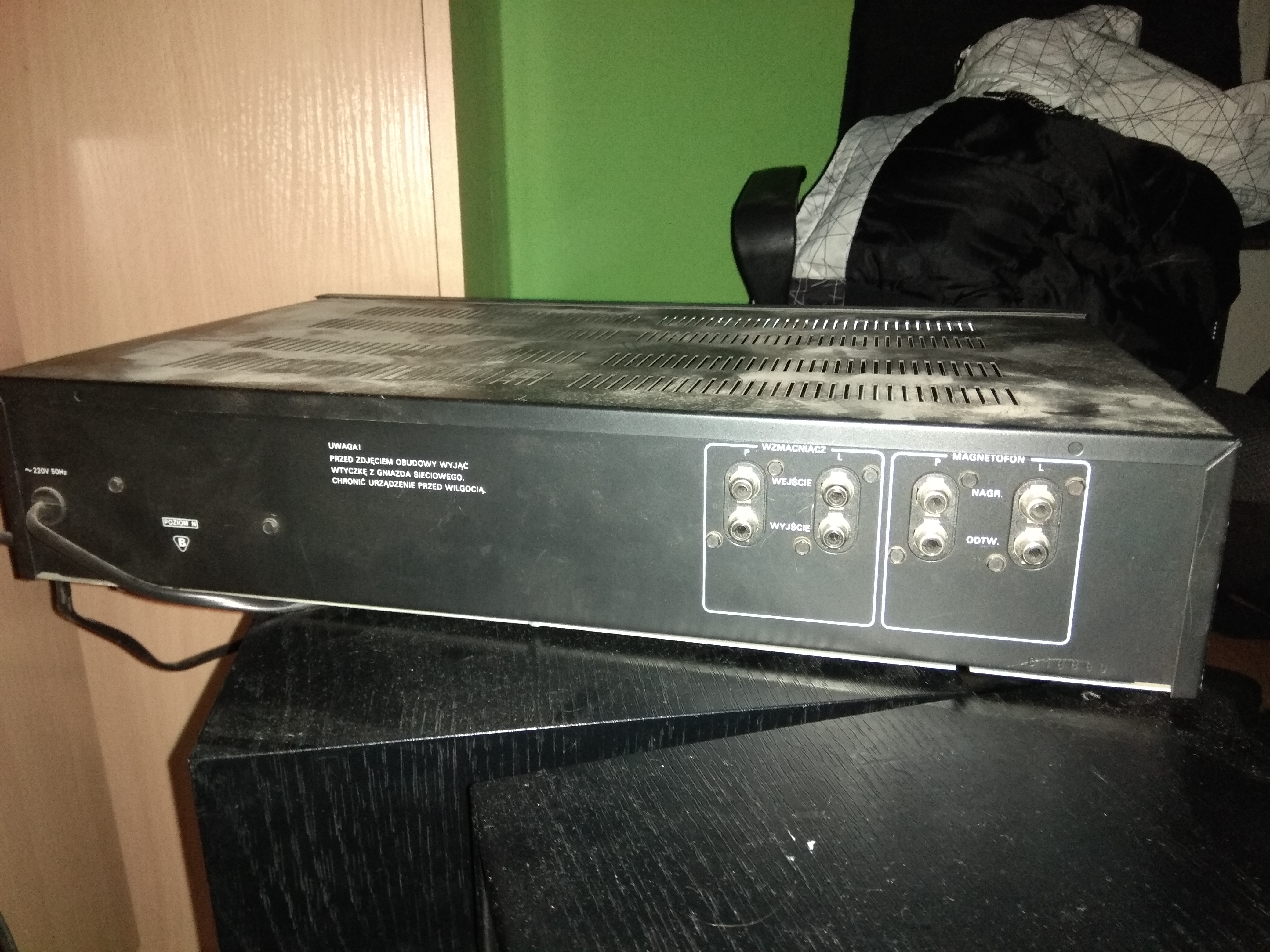

    Proszę zamieścić zdjęcia tylniej obudowy wzmacniacza i korektora + przedni panel korektora.

    [img-0] Diora WS502 i korektor Diora FS0421 podłączenie... Diora WS502 i korektor Diora FS0421 podłączenie... Diora WS502 i korektor Diora FS0421 podłączenie...

    Ten korektor jest zasilany z gniazdka w scianie.
    Na tylnim panelu wzmacniacza masz opisane gniazda Equalizer i tam sie korektor podlacza. W przypadku korzystania zw wzmacniacza bez niego, w gniazda wklada sie zwory. Bez tychze nie bedzie dzwieku.

    Tu kolega ma tylko częściowo rację. Jest wiele wzmacniaczy, które mają zainstalowane zwory. Z drugiej strony, w w wielu wzmacniaczach zastąpiono zwory przyciskiem "Equalize", tak jak w tym przypadku.
    @Grosik323 - czy klawisz "Equalize" w tym wzmacniacz w ogóle nie działa? Tzn. czy próba przyciśnięcia/wyciśnięcia powoduje jakieś zmiany?
    Jest to bardzo istotne. Nie wnikam, czy korektor jest podłączony, nie ma to znaczenia w tej chwili.

    nic się nie dzieje po wciśnięciu tego przycisku, gdyby dział może wyświetlało by się coś na wyświetlaczu?

    Do tego wzmacniacza dedykowany jest korektor FS502, z innym nie będzie działał (pin 2 gniazda zasilania korektora).

    Nie mam pojęcia, wzmacniacz informacje o podłączeniu korektora dostaje z gniazda zasilania, bez tej informacji przycisk nie działa. Diora WS502 i korektor Diora FS0421 podłączenie...

    a jak powinnien być podłączony wzmacniasz z korektorem? l input do l input i tak na zmianę?

    Teoretycznie in do out, ze schematów tak wynika ale bez podania niskiego stanu na pin2 wzmacniacz nie załączy tej funkcji.
    Nie "widzi" korektora.
