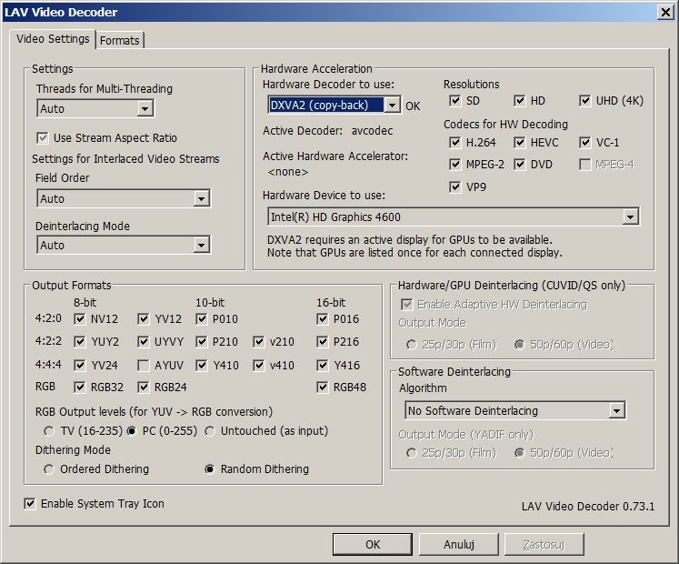

    Nie wiem jak ta generacja bo coś tam powinna wspierać choć chyba pełniejsze wsparcie jest od 7 generacji.
    Ale odtwarzanie filmów trzeba puszczać na grafice dedykowanej.
    DAUm pot player, lav filters (ma je też wbudowane) i polecam madvr + ustawić tam na jakość opcje od obrazu. Spokojnie wtedy pójdą filmy 4k.
    Nie wiem która mam dokładnie opcje ale może być DXVA copy-back i wybrać 1050ti bo innej nie będzie (Screen z laptopa z optimusem).
    Intel Pentium G4400 do 4K - zmiana na AMD czy upgrade Intela?
    Tak ostatnio coś oglądałem na 4 generacji pentiumie g (lekko podkręciłem bo się przydaje conieco mocy do przesuwania filmu) z 1030GT. Co prawda film 4k ale obraz na monitorze fhd - ale bez wsparcia GPU nie ma opcji oglądania 4k.
