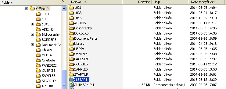

    Proponuję sprawdzić wszystkie ustawienia w folderach typu XLSTART, STARTUP czy tam nie wyskakują jakieś "kwiatki" wymuszające niepotrzebne powiązania do jakiś plików ukrytych typu xla, a przede wszystkim przeprowadź diagnostykę pakietu Office - Opcje programu Excel - Zasoby - Diagnozuj :idea:

    Dla Office 2003 i 2007 folderów tych szukaj w głównych folderach Office
    Komunikat Excel skoroszyt nie może być zamkniętyoffice.PNG (26.04 kB)Musisz być zalogowany, aby pobrać ten załącznik.
    W nich mogą siedzieć specjalne ukryte pliki np typu xla, w których zawarte są pewne funkcje uruchamiane każdorazowo przy starcie aplikacji. Mogą tu powstać poważne komplikacje np w sytuacji wymuszenia (choćby jakimś makrem) otwarcia drugiej instancji aplikacji gdyż wtedy nie może być ponownie otwarty plik aktualnie otwarty w pierwszej instancji :cry:
