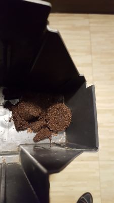

    Zrobiłem zdjęcie krążka/ów i też kawy.. Jak widać jest na górze lekka pianka, ale jest też trochę ziarenek kawy pływających w niej (wina sitka chyba)

    Kawa jest zbyt grubo zmielona. Jeżeli zdjęcie przedstawia fusy przy ustawieniu młynka na najdrobniejsze mielenie to masz źle wyregulowany młynek. Przestaw pokrętło o jeden lub dwa ząbki.

    Ad.2) powinno - la creme, a masz "lurę" ;) - jak kolega - zbyt grubo zmielona

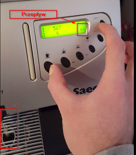

    Tak więc dzisiaj wszedłem w tryb serwisowy, sprawdziłem wszystkie funkcje i wszystko jest okej, ale temperatura jest niska.
    Są dwie opcje - jedna po prostu mierzy temperaturę i wynosi ona w tym przypadku... 45*C.. Tragedia.
    Była jeszcze funkcja, która wyświetla napis "temperature" i podaje ją, ale nie zrobiłem zdjęcia. W każdym razie wartość ta nie była większa niż 50*C, 48*C to było max.
    Nie wiem co oznaczają te cyfry z pierwszego zdjęcia (567 i 128) - na tym zdjęciu przyciski nie są naciśnięte. Podejrzewam, że 567 to są cyfry które wskazują jakieś krańcówki (np otwarcie bocznych drzwiczek, czy brak wody powoduje zapalenie/zgaszenie którejś cyfry)
    Natomiast nie wiem co oznacza 128. Cyfra 2 na jednym ze zdjęć oznacza krańcowe położenie bloku zaparzacza.
    Pytanie do Was: co robić z tym fantem? Najpierw muszę uporać się z temperaturą, potem z ziarnami kawy. Gdy już temperatura będzie dobra mogę przecież spróbować zaparzyć kawę ze zmielonej kawy (jest taka funkcja) żeby sprawdzić, czy stopień zmielenia jest przyczyną.
    Na innych zdjęciach przepływ (chyba to nie jest temperatura) i zmielona kawa z młynka z ekspresu.

    Kawa za grubo zmielona.

    cudny90 napisał:
    1) Są dwie opcje - jedna po prostu mierzy temperaturę i wynosi ona w tym przypadku... 45*C.. Tragedia.
    2) Była jeszcze funkcja, która wyświetla napis "temperature" i podaje ją, ale nie zrobiłem zdjęcia. W każdym razie wartość ta nie była większa niż 50*C, 48*C to było max.
    3) Nie wiem co oznaczają te cyfry z pierwszego zdjęcia (567 i 128) - na tym zdjęciu przyciski nie są naciśnięte. Podejrzewam, że 567 to są cyfry które wskazują jakieś krańcówki (np otwarcie bocznych drzwiczek, czy brak wody powoduje zapalenie/zgaszenie którejś cyfry)
    4) Natomiast nie wiem co oznacza 128. Cyfra 2 na jednym ze zdjęć oznacza krańcowe położenie bloku zaparzacza.
    oj, oj, oj, … patrz dokładnie str.19)
    Ad.1) to żadna temperatura, a nr naciśniętych przycisków (tj. przycisk S4 i S5 - stąd 45 ...!) - czyli Dolny wiersz
    Ad.2) to dawaj fotkę.
    Ad.3) 567 - tak, krańcówki + czujnik Halla turbiny - czyli Górny wiersz
    Ad.4) 128 - pobór prądu w mA przez młynek w stanie spoczynku, kiedy nie został naciśnięty żaden z przycisków!- czyli 128mA (zakres 124-135)
    … i tak NAPRAWDĘ, to jeszcze NIE zmierzyłeś temperatury !
    ==> patrz Tabela na str. 19 i ostatni wiersz - naciskasz 3 (trzy) przyciski - począwszy od Kawa sypana (S4) + Woda (S5) + Menu (S6).
