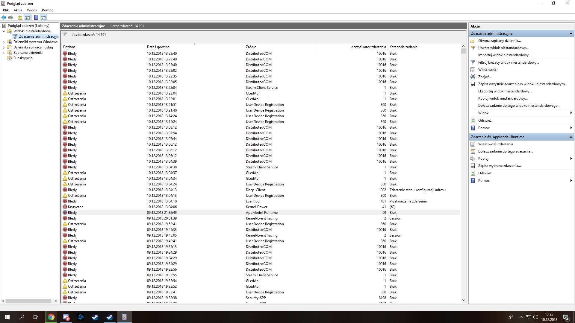

    Zamieść zrzut ekranu z dziennika zdarzeń windows.

    Niestety jedyna informacja jaką dostałem to ta w mailu/na stronie sklepu przy mojej reklamacji.
    A dziennik zdarzeń wygląda tak:
    Windows 10 64 bit zawiesza się w losowych momentach
