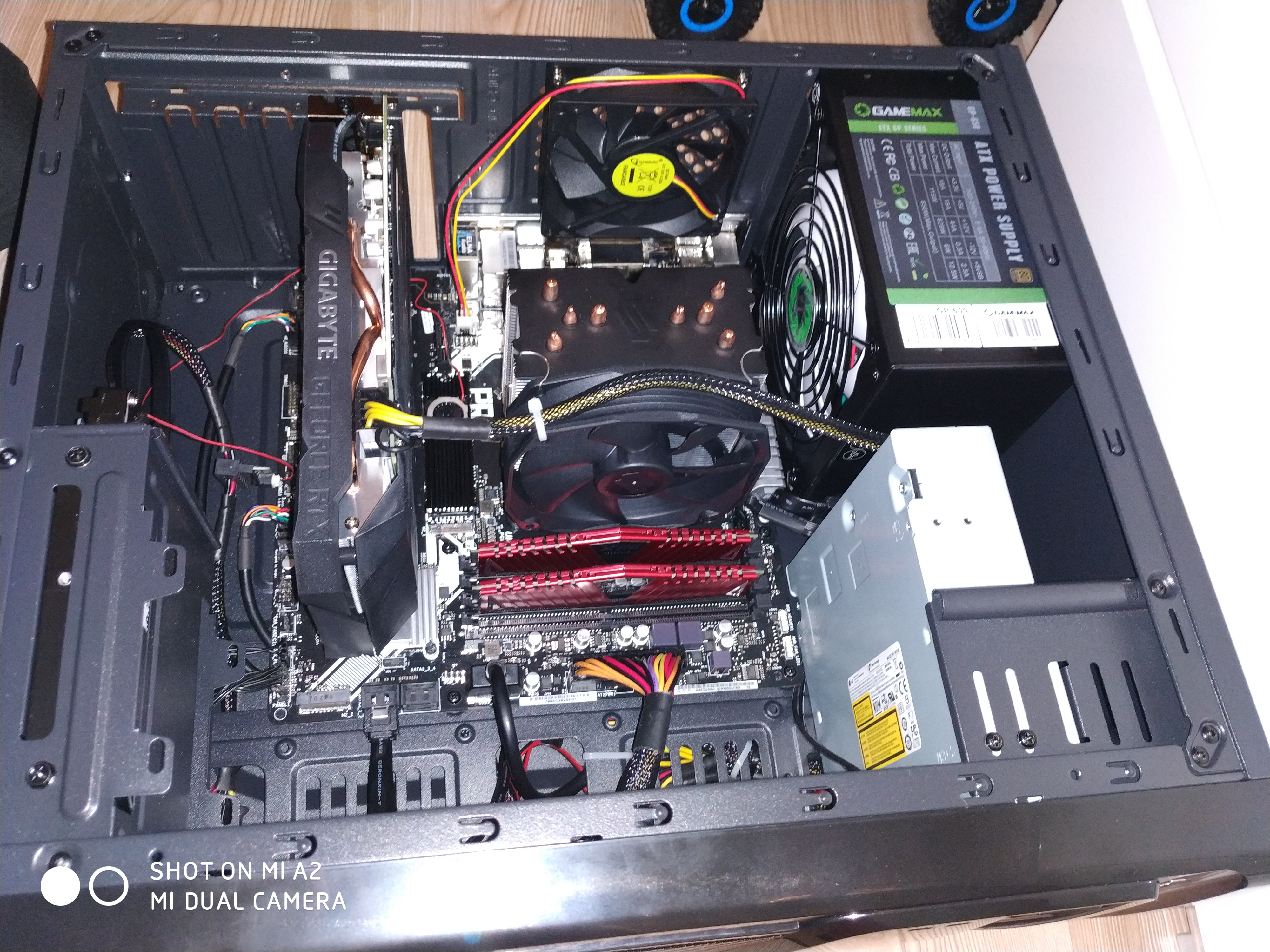

    Kolega chciał żebym mu złożył komputer, komputer złożony i próba uruchomienia atu lipa raz się włączy albo nie jak się włączy na chwile można wejść do biosu i po 10 - 20 sekund zawiesza się i nic nie idzie zrobić. I co to może być?. Mam taką małą hipotezę bo po długim walczeniu przyszło sprawdzić czy wszystko jest kompatybilne no i pamięć ram jest inna niż ta co obsługuje płyta główna różni się nie wiem jak to przeoczyłem przy zakupie. ale nie wiem czy to jest źródłem problemu jak są zainstalowane 2 kości to nie uruchamia się, jak jest jedna obojętnie która to włączy się za którymś razem albo nie jak się włączy to też nie na długo po chwili łapie za wiechę. Pamięci sprawdziłem na innym komputerze co dziw też tamta płyta ich nie obsługuje to dziw obie normalnie działały i były przetestowane MemTesemt i nic nie wykrył, więc obie kości są sprawne, więc albo płyta ich nie obsługuje albo coś innego robi problem. Co robiłem Ram zmieniałem na inny
    Crucial 2400MHz BLS4G4D240FSB.8FAD który też płyta nie obsługuje ale innego nie miałem , odłączyłem dyski napęd, podłączyłem inny zasilacz, zresetowałem pamięć cmos - nic z wymienionych czynności nie dało żadnego rezultatu dalej było to samo.
    Specyfikacja komputera:
    Cpu; Ryzen 5 1600
    Gpu: RTX 2060 gigabyte
    Pamięć Pam: Adata 2400MHz AX4U240038G16-DRZ 2X8GB
    Płyta główna: ASRock AB350M Pro4 najnowszy bios wgrany
    Dyski : Toshiba P300 1TB , ADATA XPG SX6000 256GB
    Zasilacz: GAMEMAX O MOCY 650 WATT 80+ Bronze
    Chłodzenie cpu : SilentiumPC Spartan 3 PRO HE1024
    I tak się pytam jak procesor był by uszkodzony to mógłby takie problem robić czy nie, bo może to płyta główna bo kupiłem ją na allegro nowa ale ze zwrotu konsumenckiego.

    Witaj.
    Skoro wszystko już sprawdziłeś to może to być rzeczywiście płyta.
    Na jakim zasilaczu na podmian sprawdzałeś? GAMEMAX to brzmi jak jakaś chińszczyzna, nie ufałbym specjalnie takim produktom (nie mogę znaleźć żadnych informacji, kto jest producentem elektroniki). W ogole dziwne, że ktoś wpadł na pomysł kupić takie coś do składanego komputera. Jeśli testowałeś na podobnym wynalazku, to podłącz zestaw pod porządny zasilacz na początek.
    Czy chłodzenie jest zamontowane poprawnie?
    W których slotach są zamontowane pamięci RAM?
    Ktora wersja BIOS jest na płycie (numerek dokładnie, nie info, że najnowsza). Była wgrana od początku, czy Ty ją wgrywałeś?

    Witaj.
    Podmieniony zasilacz to Bitfenix Formula Gold 750 W ogółem na nim działa inny zestaw z RTX 2080ti.
    Ramy RAM'y są zamontowane w 1 i 3 slocie ale próbowałem też z innymi slotami, zero rezultatu.
    Co do biosu BIOS'u to jest wgrana wersja 6.00. Była już wgrana, chciałem wgrać ponownie ale nie idzie zbyt szybko, się zawiesza.

    niktino92 napisał:
    Ramy są zamontowane w 1 i 3 slocie ale próbowałem też z innymi slotami zero rezultatu.
    Zgodnie z instrukcją RAM należy zamontować w slotach 2 oraz 4 licząc od procesora.
    Asrock nie zaleca BIOSu w wersji 6.0 dla Ryzenów 1 gen. Wersje od 5.80 są optymalizowane dla Ryzenów 3 gen, chociaż producent twierdzi, że mimo to procesor 1 gen powinien na tych BIOSach ruszyć. Tak czy inaczej spróbowałbym wersji 5.70 lub 5.40 - jeśli da się cofnąć - tyle że flash BIOS na wieszającym się komputerze nie jest dobrym pomysłem i nie powinno się tego robić.

    enhanced
    Posty: 10443
    Pomógł: 964
    Ocena: 884
    Zasilanie od CPU wpięte bo nie widać?
    Poza tym kto zamontował wentylator na tylnej obudowie żeby dmuchał do środka??
    Jak to tak jest wszystko pomontowane to ja bym wyciągnał płyte z obudowy i tak testował - oczywiście na absolutnym minimum podłączonym a nie wszystko.
    Wpięte.
    dzięki za uwagę, pomyłka moja miał wyciągać powietrze.
