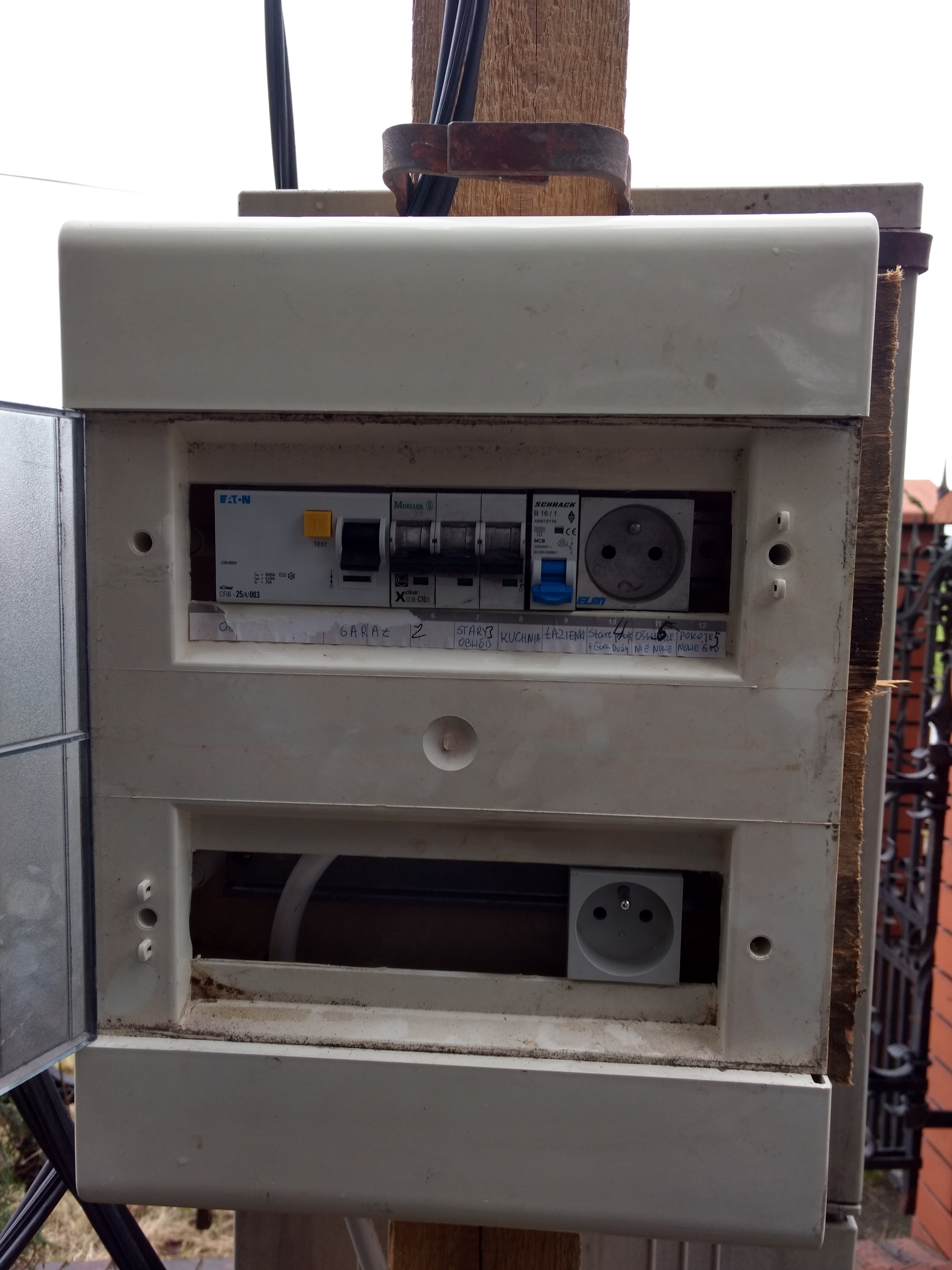

Czy w układzie TN-C mogę podłączyć tę rozdzielnicę na działce w pokazany sposób?
Nie, w układzie TN-C ten schemat nie jest poprawny. Zasilanie powinno być wykonane przewodem 4x10, a przewód PEN trzeba wprowadzić na szynę PE, uziemić ją i dopiero z tej szyny wyprowadzić N [#17618236] Fazy należy podać na rozłącznik 3P, potem na RCD i dalej na zabezpieczenia obwodów [#17618236] Zwrócono też uwagę, że minimalny przekrój PEN to 10 mm² i że zasilanie powinno być kablem, nie samym przewodem [#17618216] Wskazano brak wyłącznika głównego oraz to, że pokazana rozdzielnica nie nadaje się do użytku zewnętrznego [#17617820] [#17617928] Po wykonaniu instalacji trzeba jeszcze zrobić pomiary Riso, RCD, IPZ i ciągłości PE [#17618236]

    Pytanie czy może być tak podłączone.
    Czy ten schemat podłączenia różnicówki na działce jest poprawny?

    Tak, schemat wykonany poprawnie.
    Moderowany przez Łukasz-O:
    A zna kolega układ sieci w jakim będzie pracować rozdzielnica?

    Zastosuj B16 zamiast B20 bo gniazda jednofazoweają taką obciążalność. Skąd bierzesz PE? Jaki układ sieci? Jakie przekroje przewodów? Jakie gniazdo i jakie zabezpieczenie gniazda 3-faz?
    P.S. Na RCD nie ma toru 0 tylko tor N.
  • #5 17617690
    Binekr
    Poziom 7  
    Posty: 15
    Tak są B16.
    PE bednarka w ziemi
    do różnicówki dochodzi 4x6 do bezpeicznika 3 fazowego tez i do gniazda 3 fazowego również zabezpieczenie C10
    Reszta 3x2,5
    Tak wiem że nie 0 tylko N :D
    a układ sieci ???

    Główne zabezpieczenie to bezpiecznik 3 fazowy C16 następnie licznik energii elektrycznej i różnicówka 3 fazy 25A, następnie bezpiecznik 3 fazowy C10 do "siły" i bezpieczniki 2x b16 do gniazdek to wszystko co jest w erbetce
    przekroje przewodów od licznika 4x6 ,a od bezpicznika do gniazdek 2,5
    Tak to wygląda wszystko jest zgodnie z literą prawa :D
    Czy ten schemat podłączenia różnicówki na działce jest poprawny? Czy ten schemat podłączenia różnicówki na działce jest poprawny?

    Betoniarka tylko.
    Co do całego tematu to może ktoś jest wstanie mi wyjaśnić mam małe pojęcie wiec dlatego tu pisze druga sprawa lobię się uczyć.
    Więc może tak chce mieć w tej drugiej skrzynce 2 gniazda 230V i gniazdo siłowe nic więcej, co muszę mieć i co dokupić itd. Dzięki za wyrozumiałość i odp.
    Co do żółto-zielonego (odejście z licznika) jest to N

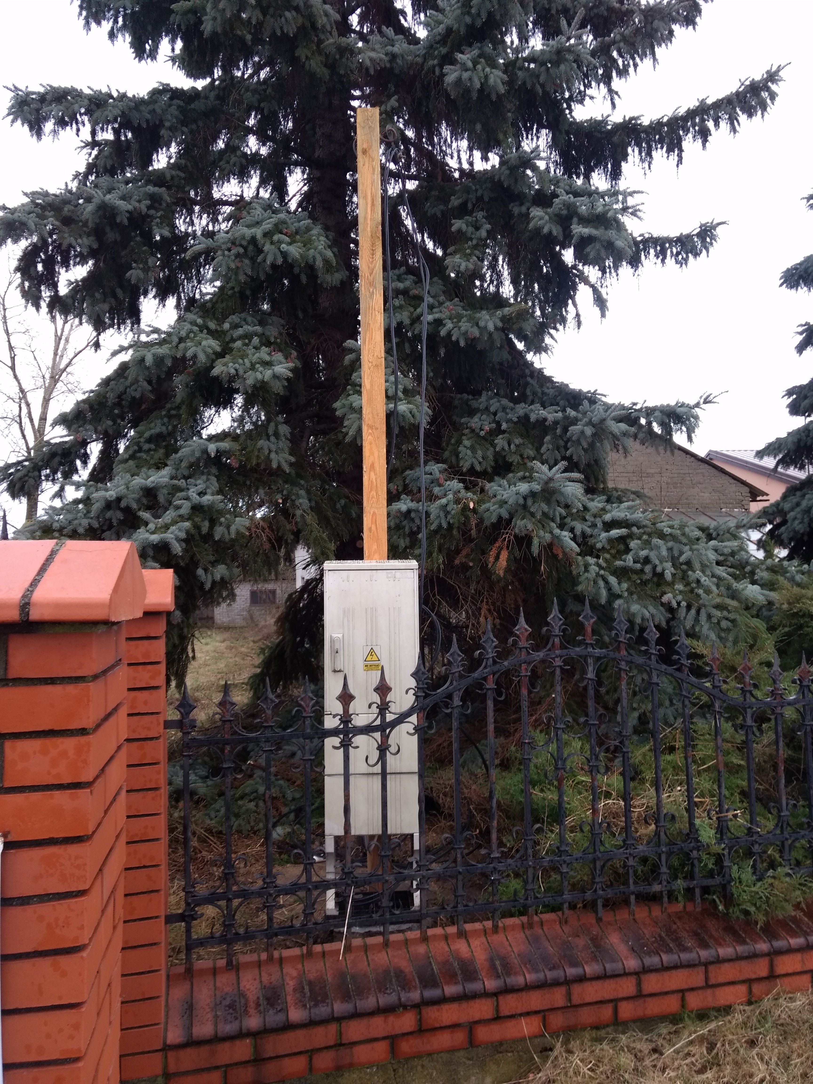

  • #15 17618050
    Binekr
    Poziom 7  
    Posty: 15
    to wiem ale zabezpieczę ją przed deszczem lub wymienię na zewnętrzną ale tu nie o szkrzynke chodzi...

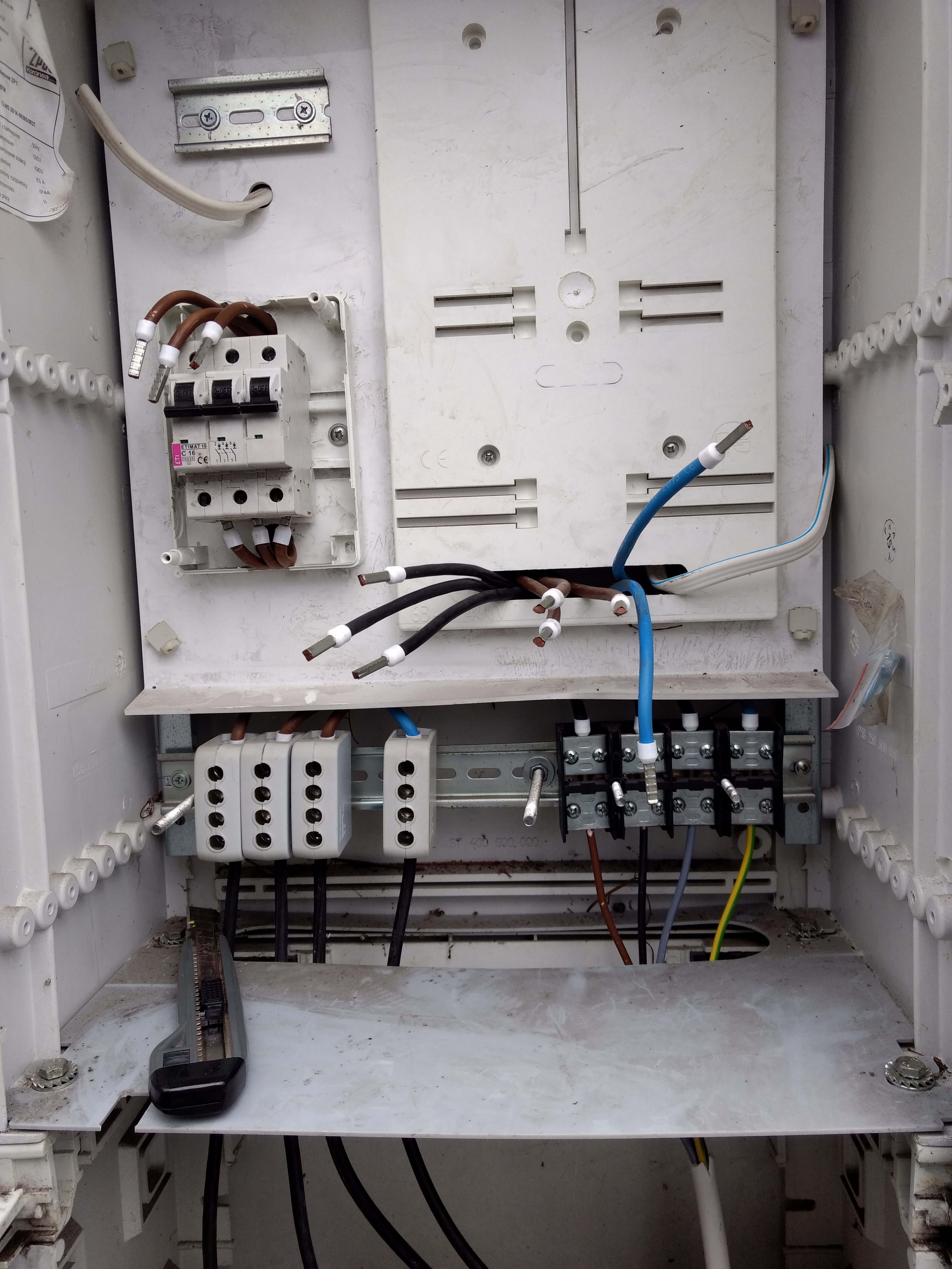

    A to białe to tak sobie ziemią wędruje ?

    Panowie przepraszam że ale nie wiem o co dokładnie chodzi domyślam się że chodzi o układ sieci ale nie mam pojęcia :/ co do tego białego kabelka jest to odejście od licznika który tam będzie i idzie do tej skrzynki z gniazdkami itd.
  • #19 17618106

    I ten YDYp 3x1.5 pod licznikiem to co to?
    Ten biały, okrągły przewód nie nadaje się do ziemi, ani na zewnątrz, ani nawet w peszlu/rurze.
    Czarne przwody po lewo to AsXSn 4x25mm a ten b iały to 4x6mm i Żółto-zilelony jest jako N
    wiem że skrzynka wygląda jak docelowa ale ona nie jest wkopana.

    No to malunek z pierwszego, tytułowego postu jest niewłaściwy.
