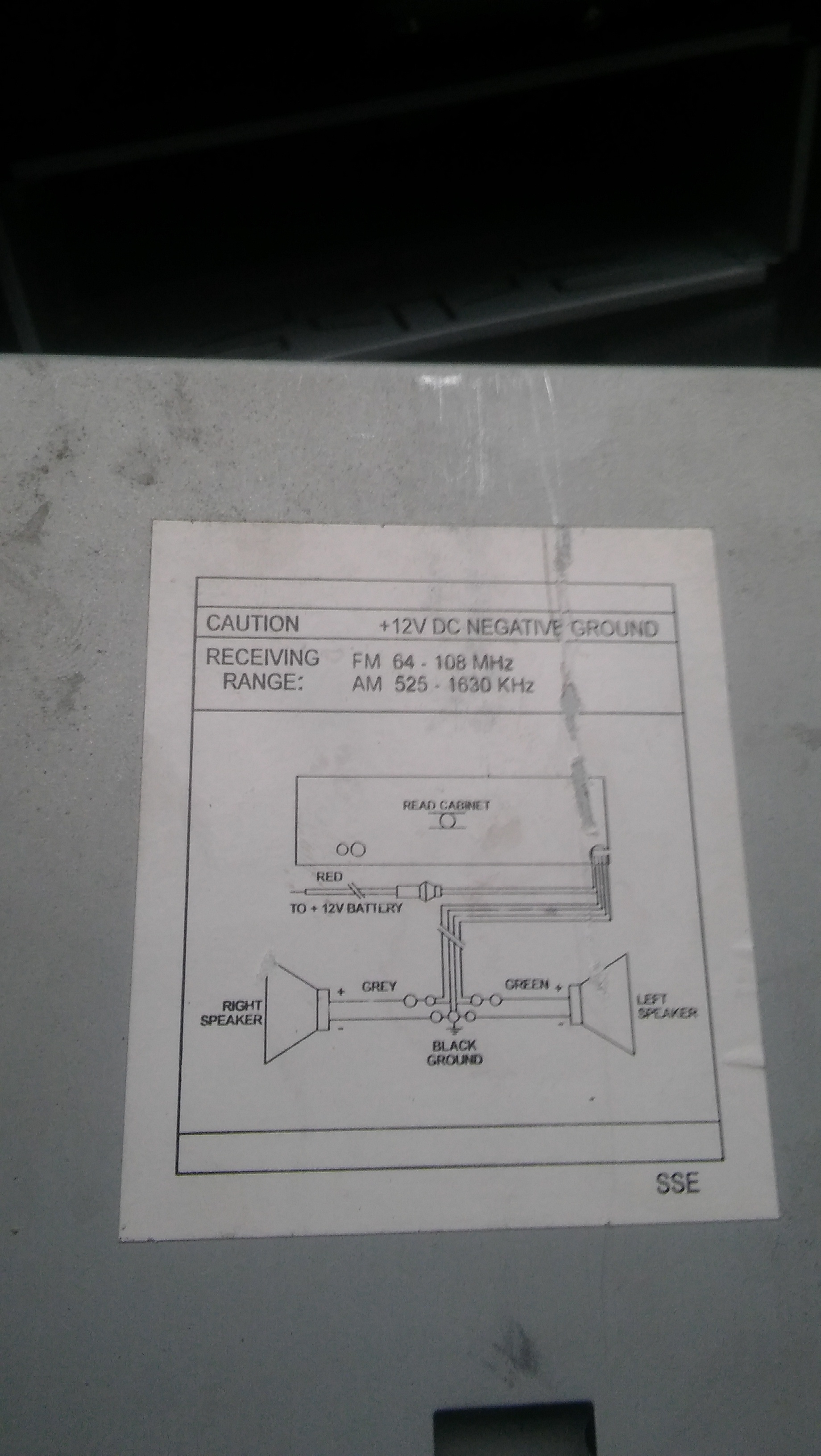

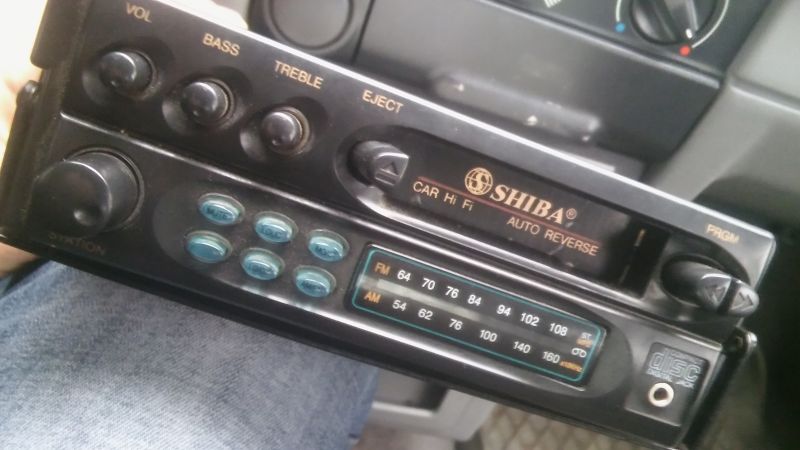

    Felicja jest z roku 2000, ma instalacje gazowa 3 lata temu zakładaną, i dopiero co to auto kupiłem(jest to moje pierwsze auto) a wade znalazłem dopiero niedawno gdy chciałem sprawdzić stan radia(radio jest stare lecz raczej nie jest orginalne, i co dziwne ma wejście aux), jeżeli uważacie iż wymiana radia załatwi cały problem to je wymienię, w zasadzie miałem zamiar je wymieniać tak jak i głośniki lecz chciałem najpierw znać przyczynę tego zjawiska i dowiedzieć się czy kupno ma w ogóle sens

    Skoda Felicja, problem z radiem(z głośników wydobywa się dziwny dzwięk) Skoda Felicja, problem z radiem(z głośników wydobywa się dziwny dzwięk)

    Radio na złom choćby z racji tego że jest przestarzałe. Jak na innym radiu dalej będzie problem, to grzeb w instalacji.
    Chociaż przejrzenie instalacji w prawie 20 letnim aucie na pewno nie zaszkodzi - popoprawiać styki (szczególnie masy) itd.
