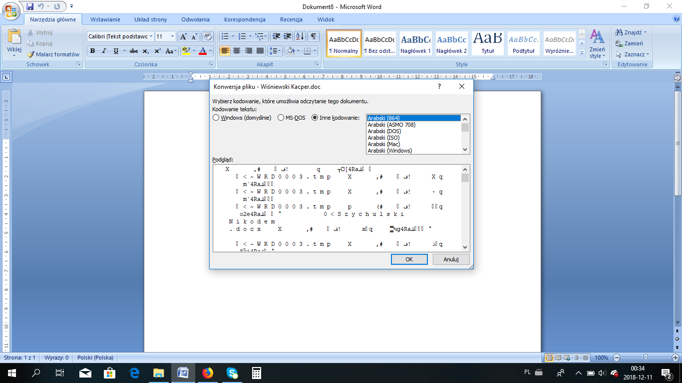

    proszę o pomoc nie mogę otworzyć dokumentu w Word, nie wiem jakie wybrać kodowanie.
    Nie widzę żadnego tekstu tylko jakieś kwadraciki kropki itp. Z góry dziękuję
    za odpowiedz.

    Jak sądzisz czy nie widząc tego pliku to możemy coś doradzić? Jeżeli możesz to załącz ten plik albo chociaż zrzut ekranu abyśmy coś mogli zobaczyć.

    Dokument zacząłem pisać na wersji word 2007.Po zapisaniu części przeniosłem sie na inny komputer ze starszą wersją worda WORD problem z kodowaniem . Po napisaniu następnej części znowu zapisałem. ….. Następnie wróciłem do komputera pierwszego (word 2007) W tym momencie pokazało się ten problem. Na jednym komputerze i na drugim nie mogę nic pisać .Pokazuje mi Wybierz konwekcje pliku
    https://obrazki.elektroda.pl/6406164500_1544485155.png

    To nie jest plik Worda. I nie "konwekcję", tylko konwersję.
    Obstawiam uszkodzony pendrive lub wyjęcie pena z pominięciem bezpiecznego usuwania.

    A w jakim formacie zapisywałeś ten plik na obu komputerach :?:
    Prezentowany nagłówek nie odpowiada ani plikom docx, ani doc.
    Zgadzam się z oceną kolegi:
    Jeśli jest to warte zachodu to można by próbować szukać na komputerach wersji historycznych tego pliku - na pendrivie zapis wyraźnie uszkodzony. :cry:
