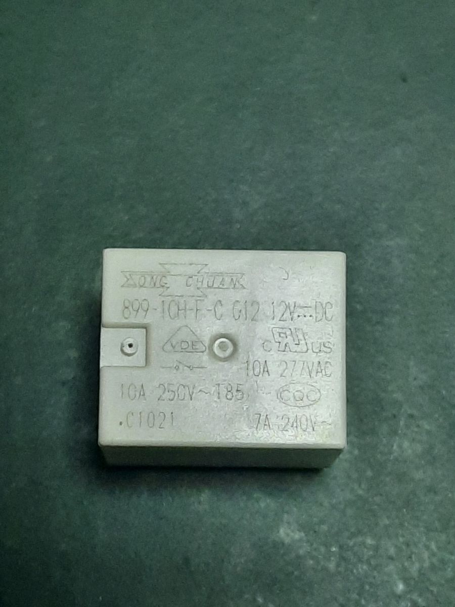

    Przekaźnik jest nierozbieralny więc nie wiem co tam zjarane. Wlutowuje nowy i po dwóch lub trzech myciach nie grzeje
    Takie coś Zmywarka Elektrolux ESL 66010 - niegrzejąca woda mimo wymiany 3 przekaźników

    O to kolega mało wie, jest rozbieralny. Trzeba go od strony pinów, po ściankach rozciąć i obejrzeć stan styków, bo zapewne cewka nie dostaje przerwy.
    Albo zasilacz i test styków na pomiar rezystancji, nie mogą być żadne ohmy i nie może ta wartość tańczyć, ale lepiej jest rozebrać i sprawdzić stan styków - może są zrobione z ....

    To da się sprawdzić bez rozbierania. Jeżeli nie potrafisz tego to o czym rozmawiamy? Po rozebraniu nie zobaczyłbyś usterki. Rozbieranie przekaźnika zbędne w zdiagnozowaniu jego wady.

    Jeżeli upalają się styki to wskazany z większym amperażem. Jeżeli upala się cewka to nie ma sensu.
