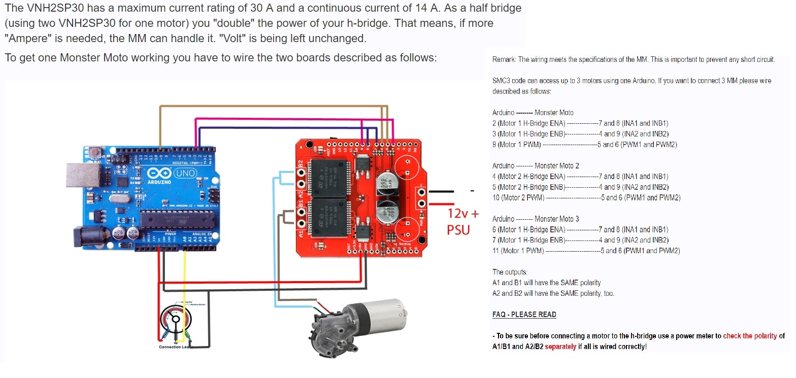

    Witam. Może problem wydaje się banalny, ale nie mam pojęcia jak go rozwiązać - google też za dużo nie umie mi pomóc.
    Buduje rogulatory silnika oparte na arduino. Skrotowo - Arduino uno steruje dwoma motomonsterami (kontrolery silnika h-bridge), do ktorych podaje 12V (prąd max ok. 30A). Motomonster ma jedno gniazdo zasilające (+/-) oraz dwa wyjsciowe A1 i A2 (+/- oraz +/-).
    Jednak aby uzykać maksymalny zapas prądu stosuje w układzie dwa motomonstery - każdy na jeden silnik (zazwyczaj stosuje sie jeden na dwa silniki - wyjscie A1 i A2). Sa one tak sterowane przez arduino ze na wyjsciu A1 powinienniem uzyskac dwa plusy +/+ a na wyjsciu A2 dwa minusy -/- aby zasilic jeden silnik.
    I pytanie: jak sprawdzic czy po uruchomieniu arduino naprawde mam +/+ oraz -/- gdyz boje sie zewrzec aby nie spalic motomonstera. Miernik pokazuje mi dziwne odczyty. Tzn na A1 np 7v na A2 0.02V na A1/A2 np 5V. Ale napiecie steruje potencjometrem wiec te odczyty moga byc zalezne od ustawienia potencjometru.
    Czy jest jakas metoda aby sprawdzic czy oba styki np w A1 sa jakby jednym np plusem a na A2 oba sa minusem (dzwonienie nie daje dzwieku).
    Z gory dzieki za pomoc.
    Podstawowe pytanie w jakim celu takie dziwne rozwiązanie? Nie lepiej zastosować jeden solidny układ?
    A polaryzację na wyjściu możesz łatwo kontrolować za pomocą dwóch LED-ów ( kontrolek)podłączonych przeciwstawnie. Każda z nich zaświeci jedynie dla danej polaryzacji.
    Miernik musi "głupieć" przy modulacji PWM.

    Dziękuje za odpowiedzi i zainteresowanie tematem. Odpowiadając na pytanie czemu nie stosuje mocniejszego układu zamiast dwóch. Ze względu na cenę. Te można kupić jeszcze w normalnych pieniądzach, a ściągając z Chin - za grosze. Większość ludzi wykonuje ten układ na jednym motomonsterze, jednak prądy są dosyć duże, a układ się bardzo grzeje, więc ktoś wymyślił, napisał szkic do arduino i zaczął stosować dwa układy, aby mieć zapas prądu.
    Sama konstrukcja jest to sterowanie do silników symulatora samochodu lub lotów - tzw 2DOF. Potencjometry odczytują obrót silnika i dają feedback na układ.
    Jak widać na zamieszczonym schemacie, jest tam napisane aby sprawdzić polaryzacje. Nie mam aż takiej wiedzy - mam miernik, zmierzę napięcie, itp. Oczywiście wiem jak odczytać polaryzacje wyjść, czyli znaleźć plus i minus. Ale tutaj nie wiem jak się upewnić że A1 i B1 mają tą samą polaryzację, np plus, a A2 i B2 mają minus. Zwarcie dla sprawdzenia to 50na50, a jeden układ to 100zl więc szkoda kasy:)
    Martwią mnie te odczyty na wyjściach motomonsterów. Na oba podaje 12V i byłem pewny że dostane 12V na wyjściach, ale raczej napięcie na wyjściach jest sterowane przez ustawienie potencjometrów. Podepnę potencjometry i będę mierzył kręcąc nimi.

    To są gotowe projekty, które ludzie powielają, udoskonalają itp. Pisałem z ludźmi co robili wg tego schematu i wszystko działa. Jednak oni nic nie mierzyli tylko podłączali i zamykali oczy, na wypadek jakby im kondensatory strzeliły w twarz:) Jest takie ryzyko, że np przy błędzie w szkicu, arduino źle ustawi wysteruje motomonstery, a więc nie da takiej samem polaryzacji na A1/B1 - więc przy zwarciu - lipa.
    Z potencjometrami dokladnie jak piszesz. Są dwa, dwa motomonstery oraz jeden układ arduino. Arduino do sterowania oraz po jednej parze Motomonster-potecjometr na jeden silnik. Silniki są dwa. Tak więc układ idzie tak:
    Zasilacz 12V (60A)
    ---> Motomonster 1 (+ potencjometr 1) ------> Silnik 1
    ---> Motomonster 2 (+ potencjometr 2) ------> Silnik 2
    ------> Arduino Uno
    A co do podejścia:) Na symulator wydałem już koło 18tyś. tak więc nie chodzi o minimalne nakłady. Aktualny projekt to platforma ruchu, symulująca przeciążenia - 2DOF (2 siłowniki/silniki), bo są i 6DOF. Aby kupić taką gotową (2DOF), trzeba wydać około 12tyś zł - to cena startowa. Dlatego każdy kto nie ma cioci w Hameryce, a chce "ruszyć" swój symulator, korzysta z silników, nawet od wycieraczek i zamyka się w tysiaku, czy jak ja z dobrymi nowymi silnikami, stalową, spawaną ramą, oryginalnym arduino - powiedzmy w 2tyś.

    A nie można najpierw podłączyć do wyjść tylko LED-ów (z opornikami) i sprawdzić polaryzacji, nie łącząc wyjść ze sobą, ani z silnikiem, a po upewnieniu się, że jest zgodna, połączyć ze sobą wyjścia o zgodnej polaryzacji? Tylko... czy ten motomonster może działać bez obciążenia? I czy w ogóle daje na wyjściach określone polaryzacje - bo może być tak, że wyjścia na jeden silnik działają impulsowo, i najpierw motomonster daje na nich napięcie zgodne z zadanym, potem robi zwarcie, na koniec przeciwne do zadanego - sterownik silnika krokowego tak robi, dobierając czasy podawania napięć na wyjściach tak, by uzyskać zadany prąd (wykorzystując do tego indukcyjność silnika).

    Staram się najlepiej jak umiem opisać w czym mam problem i czego dotyczy. Nie mam takiej wiedzy, aby na 100% nazywać rzeczy po imieniu i identyfikować problem (dlatego ten dział). Opieram się na gotowych schematach i rozwiązaniach. Ale dla mnie, nawet mimo braków w wiedzy, w tym temacie jest to zrozumiałe. Ta czerwona płytka (Motomonster) może wytrzymać maksymalny prąd 30A, a ciągły 14A. Jeżeli podłączymy pod nią dwa silniki to każdy będzie pobierał jakiś prąd, a w maksymalnym obciążeniu silnika prąd jest na tyle duży że motomonstery działają na maksymalnym obciążeniu i się bardzo grzeją, albo nawet padają. Dlatego aby tego uniknąć, dublujemy układ i do każdego z silników używamy jednego motomonstera, a więc nawet przy maksymalnym obciążeniu silnika, na h-bridgu będzie zapas. Może źle do tego podchodzę i źle to sobie ułożyłem w głowie.
    No i jeszcze raz. To nie chodzi o oszczędność 100zl. Bo już wcześniej przez bardzo głupi błąd spaliłem dwa motomonstery. Jeden zasilacz za 300zl (używany) przestał działać - nie mam pojęcia czemu (wieczorem działał, rano już nie odpalił). Nie piszę już o innych kosztach, które np przez zmianę koncepcji w czasie budowy okazały się zbędne. Więc nie oszczędność, tylko po co po raz kolejny coś spalić, jak może być na to proste rozwiązanie.
    No ale właśnie raczej znalazłem rozwiązanie mojego problemu. Po odpaleniu całego układu wyjścia dają takie odczyty:
    A1+B1 - 0,02mV
    A1+A2 - 7,2V
    A więc zakładam, że skoro nie mam napięcia na parze A1/B1 ma ona tą samą polaryzację - więc mogę zwierać. No i przy okazji okazało się, że na 99% mam uszkodzony jeden motomonster - bo w każdej konfiguracji nie mam napięcia na wyjściu (gdzieś czytałem, że co drugi motomonster z Chin jest walnięty).
    Edit: _jta_ może masz rację, że moto daje napięcie zgodnie z poleceniami arduino i tak steruje prędkością i kierunkiem obrotu silników. Ale dla mnie to już za skomplikowane. Podłączam i najwyżej jak kolega wyżej napisał - straty muszą być:)

    Trzeba by się wczytać dokładniej w dokumentację tego VNH2SP30, tak na szybko widzę, że on ma jakieś zabezpieczenia, i mam wrażenie, że na zwarcie, albo przeciążenie reaguje wyłączeniem się na kilkaset mikrosekund i sygnalizacją błędu.
    Być może, jeśli uC zignoruje sygnał błędu, to może się to skończyć przepaleniem VNH2SP30 - powtarzanie tysiące razy przeciążenia/zwarcia powodującego zadziałanie zabezpieczenia nie jest bezpieczne. Ale uC może to wykrywać, wyłączać silnik i pokazywać błąd - ma co najmniej 300us na reakcję.
    Poza tym, co z czym chcesz łączyć równolegle? Ten układ ma dwa wyjścia (każde wyprowadzona na 3 piny, ale one w środku są zwarte, i po to są 3, żeby wystarczyły na większy prąd), przeznaczone do tego, żeby pomiędzy nie włączyć silnik - więc chyba co najwyżej można połączyć równolegle dwa odrębne układy. Wejścia można łączyć równolegle, one prawie nie pobierają prądu.

    Może po prostu na etapie testowania połączeń i skryptu zmostkuj te wyjścia nie od razu grubym drutem ale przez np. bezpiecznik szybki o małym amperażu a zamiast docelowego silnika, powieś jakiś mały silniczek żebyś widział jak program nim kręci. Jeśli bezpieczniki się na tych próbach nie spalą to już bezstresowo łączysz na gotowo jak potrzeba.
