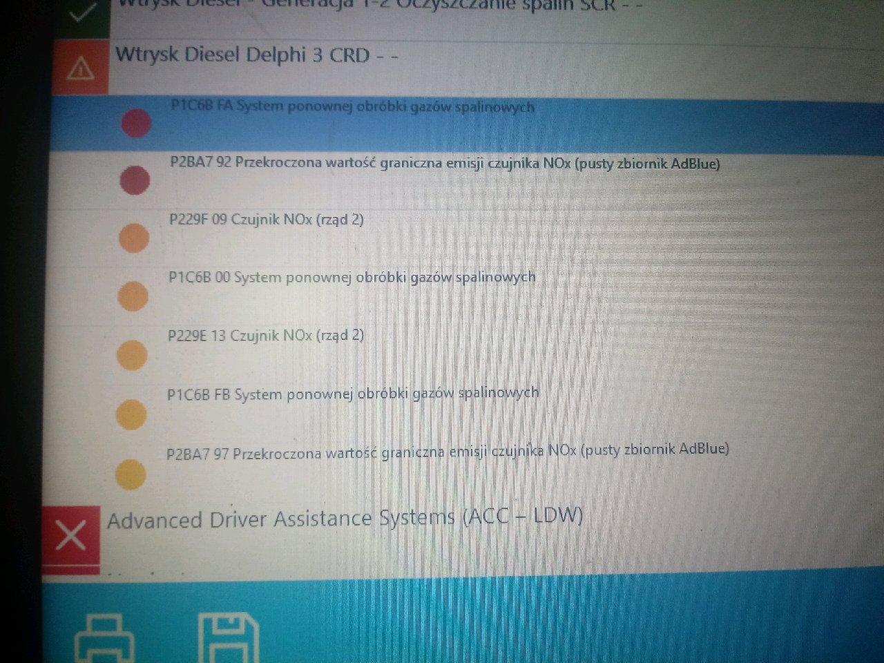

Błędy Adblue w Mercedes Sprinter 316 2016 - wymiana czujnika NOx?
Drdvalcomp 13 Gru 2018 17:59 28563 6
  • #1 17624739
    Drdvalcomp
    Posty: 4
    Ocena: 4
    Mercedes Sprinter wyrzucił kilka błędów ad blue. Wg mnie problem powinien zginąć po wymianie czujnika nox? Mam rację czy się mylę, a jesli się myle to jak bardzo? Lista błędów
    https://obrazki.elektroda.pl/6645177200_1544720232.jpg

    Uzupelnij Adblue,tylko nie lej pod korek. 10 l powinno byc ok. wykasuj wartosci i bledy. pojezdzij troche i daj mu do dechy kilka razy.

    Adblue jest ok 3/4zbiornika... blad po wylasowaniu za chwile wraca

    Znów Delphi... Do Mercedesa w tym roczniku używamy przynajmniej Xentry. Odczyt błędów , zapis danych, kontrola parametrów.
    Jeżeli Delphi mówi choć połowę prawdy sprawdź co się dzieje z recyrkulacją spalin i wartościami przepływu powietrza.

    Masz dwa błędy związane z pustym zbiornikiem, wzrost emisji tlenków azotu był naturalną konsekwencją braku mocznika - stąd następne błędy. Nie wykasujesz ich bezpośrednio - trzeba zacząć od procedury ponownej inicjalizacji układu AdBlue. Nie słyszałem, żeby co innego niż Xentry dało radę.
    Zacznij od tego i najprawdopodobniej błędy się skasują. Czujniki NOx są dosyć wadliwe - ale niestety również drogie. Zawsze będziesz miał możliwość zrobić wymianę później.

    Kasowane błędów nic nie daje, no nic wynienie czujnik zobaczę co dalej.

    Nauczony życiowym doświadczeniem w temacie niezgodności uniwersalnych kodów OBD z kodami Mercedesa zajrzałem w SD i tak to wygląda:
    P1C6BFA
    Uniwersalny kod: System ponownej obróbki gazów spalinowych
    Xentry: AdBlue system warning stage 3: The exhaust aftertreatment system has a malfunction due to a detected manipulation
    P2BA792
    U: Przekroczona wartość graniczna emisji czujnika NOx (pusty zbiornik AdBlue)
    X: AdBlue system warning: The AdBlue system has a malfunction. The speed limit was activated by the control unit CDI
    P229F09
    U: czujnik NOx (rząd 2)
    X: NOx sensor 2 (cylinder bank 1) has a malfunction. There is a component fault
    P1C6B00
    U: System ponownej obróbki gazów spalinowych
    X: AdBlue system warning stage 1 The exhaust aftertreatment system has a malfunction due to a detected manipulation
    P229E13
    X: NOx sensor 2 (cylinder bank1) has an electrical fault. There is an open circuit.
    P1C6BFB
    X: AdBlue system warning stage 2 The exhaust aftertreatment system has a malfunction due to a detected manipulation
    P2BA797
    X: AdBlue system warning: The AdBlue system has a malfunction. Torque limitation was activated by control unit CDI
    Wnioski pozostawiam wam - na ile można wierzyć uniwersalnym kodom OBD w czasie diagnostyki Mercedesa.
