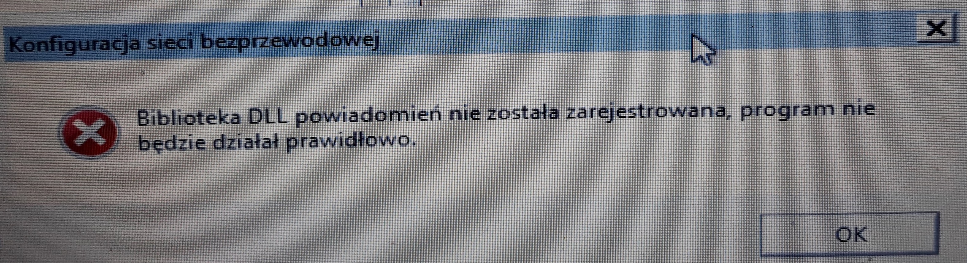

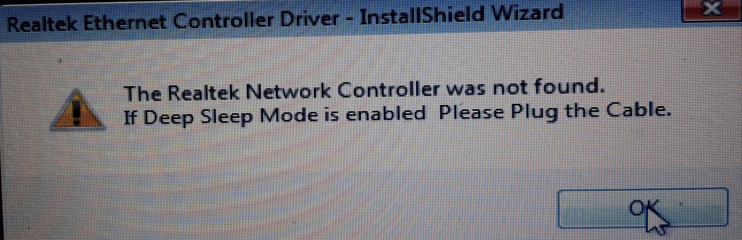

    szczegóły sterownika: PCI\VEN_8086&DEV_10EA&SUBSYS_040A1028&REV_05.
    Realtech. Pobierałem wiele różnych, które można znaleźć w sieci. Wifi działa poprawnie. LAN nie działa.
    Dziwią mnie trochę komunikaty.
    Po restarcie: "Biblioteka DLL..."
    Dell Latitude e6410 - karta sieciowa LAN - niewidoczna w menadżerze urządzeń
    + W trakcie instalacji sterowników.
    Sprawdziłem biosowe ustawienia - raczej nie jest to nic z BIOS.
    Najbardziej odpowiednie sterowniki wydają się te z linka:
    https://www.dell.com/support/home/us/en/19/Drivers/DriversDetails?driverId=WGF5F
    Sprawdziłem ustawienia BIOS, raczej nie jest to nic stamtąd. PC jest po formacie. Wcześniej niemiłosiernie wolno działał.

    Tak tak te sterowniki z podanego linka mam zainstalowane jednak pojawiają się komunikaty tak jak podalem... Linuxa jeszcze nie próbowałem...
    OK - działa, zainstalowałem kolejną paczkę driverów: NIC_DRVR_WIN_R267025.
    Zamykam, dziękuję za pomoc,
