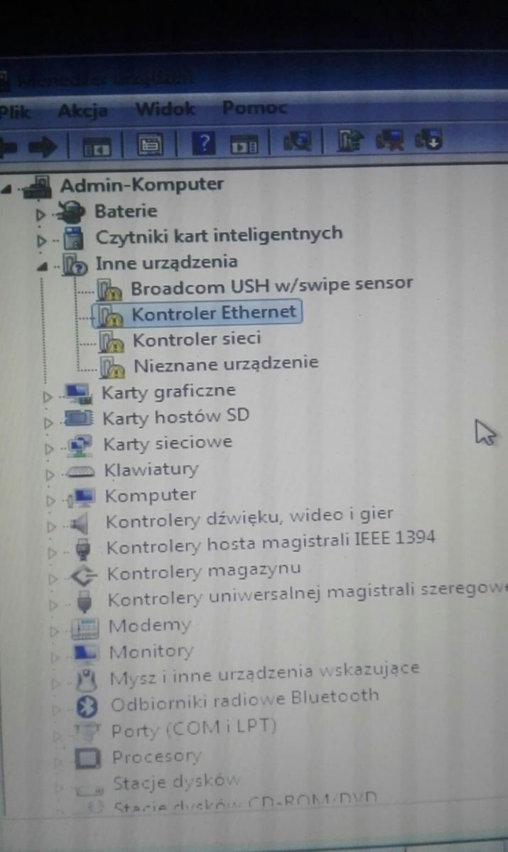

    Tylko, że jemu nie działa żadna sieciówka w tym komputerze :D
    A temat o tym samym już ciągnie tutaj :D

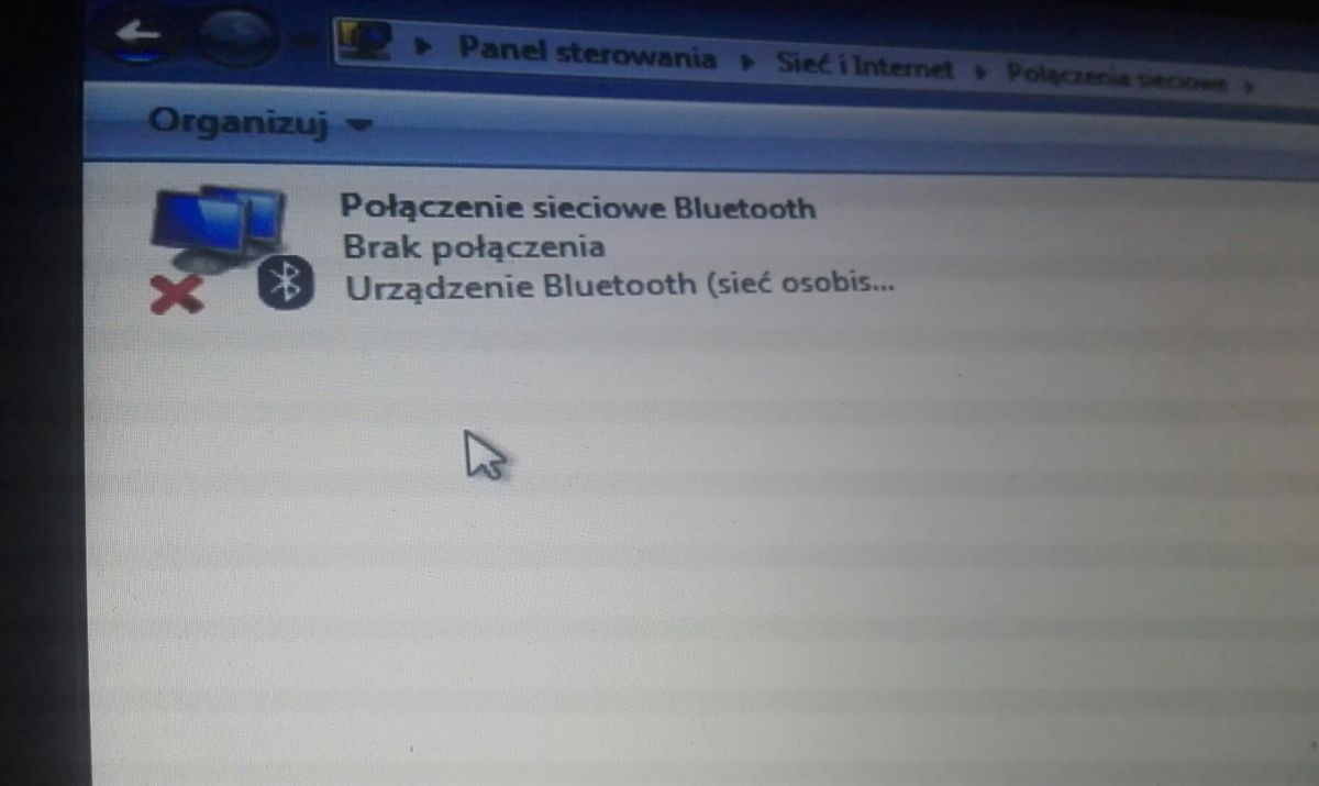

    DELL jest na tyle typowy, że standardowe windowsowe sterowniki uruchamiają kartę sieciową ethernet.
    Możliwe, że jest to problem z kartą, wtedy polecałbym za kilkanaście złotych kupić przejściówkę USB-Ethernet lub USB-WiFi.
    Ale możliwe, że jest to też problem programowy, wtedy kopia zapasowa i naprawa systemu lub ponowna instalacja.

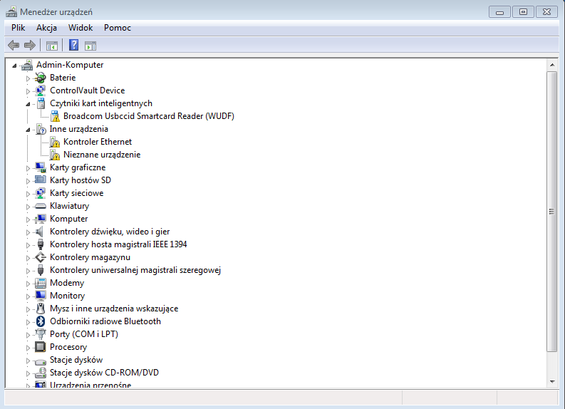

    Tyle postów, a nadal nie wiadomo, jakie karty sieciowe są obecne w tym komputerze. O ile kartę sieci przewodowej można łatwiej przewidzieć, o tyle nikt nie zagwarantuje, że karta WiFi jest taka sama, jak ją producent włożył (czyli szukanie jej po service tagu może się udać, albo też nie).
    Proponuję zacząć od tego, od czego powinno się zacząć w pierwszym poście - to znaczy podać identyfikatory tych urządzeń. Na ich podstawie będzie można próbować dobrać prawidłowe sterowniki bez większego trudu.

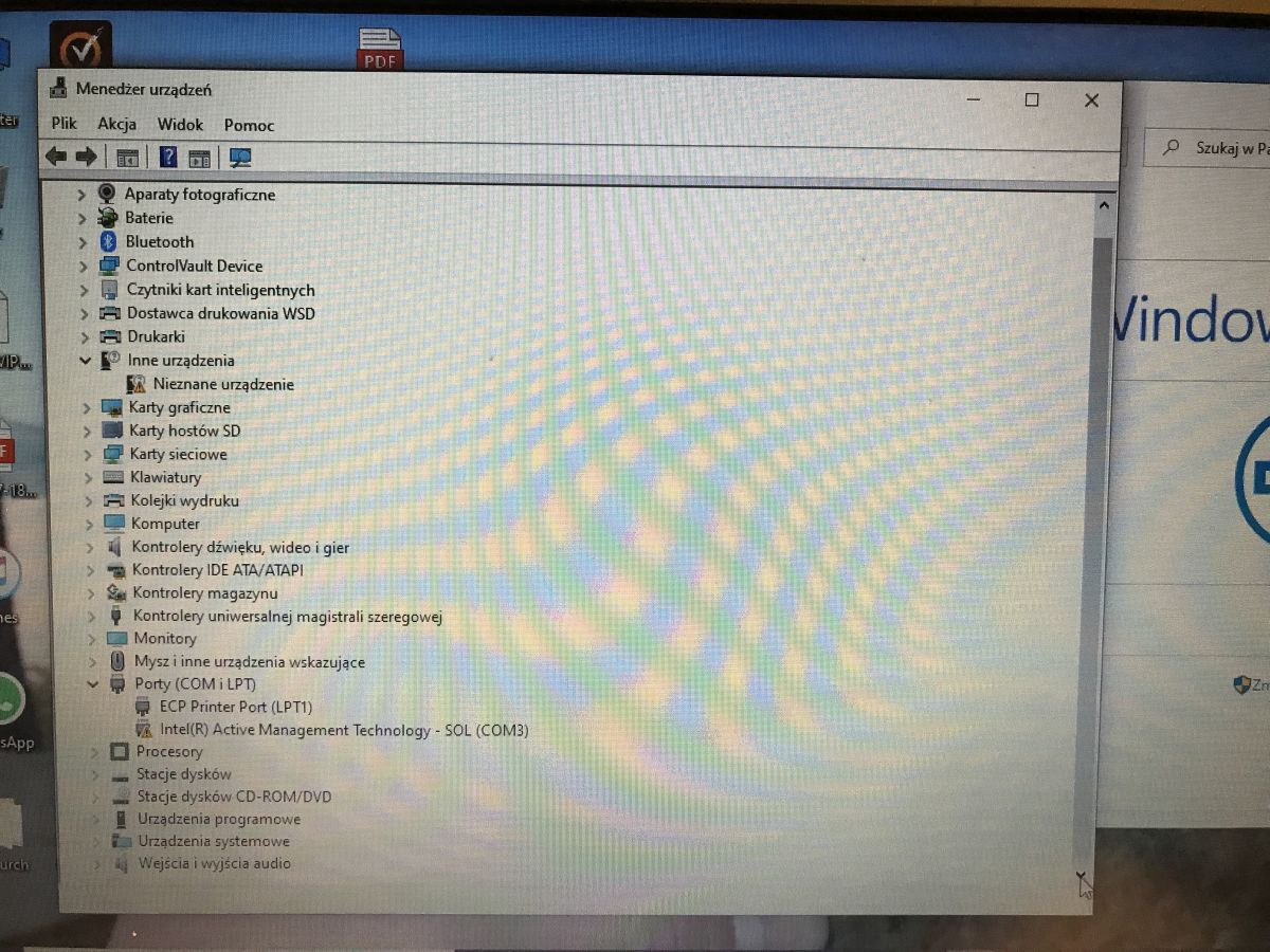

    Być może identyfikatory pomogą, ale ja chciałbym lepsze wyjaśnienie 5 i 7 postu.
    Czy instalował cokolwiek innego, po za kartami sieciowymi?
    To co pobiera, czy otwiera się na drugim komputerze, na którym pobiera?
    "Nawet od della", cokolwiek to znaczy - może już mieć właściwe instalatory, ale z jakiegoś powodu... - i tu nie znamy skutków ich uruchomienia, tylko mamy "ustny" przekaz osoby słabo zorientowanej.
    Ja też za mocno nie jestem, ale naocznie widziałem pojawiające się nowe nieznane urządzenia, w czasie instalacji sterownika, niby od czegoś kompletnie nie związanego z pojawionym się nowym wpisem.

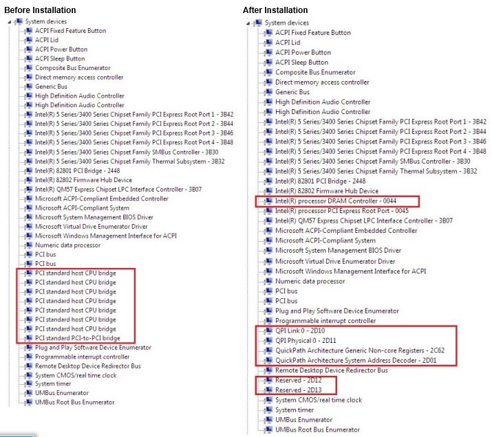

    Link dałem jak DELL wyobraża sobie (chyba), co i w jakiej mniej więcej kolejności trzeba instalować.
    Windowsowe sterowniki jak widać, nie zawierają w sobie wszystkich urządzeń z tego laptopa.
    No to mogą działać, lecz nie tak jak dell to przewidział. To co przewidział, znajduje się na stronie della, a z tej "nawet" coś pobrano...
    Już kiedyś zadałem takie pytanie, czy ważna jest kolejność instalowania urządzeń, tak by np najpierw zainstalować obsługę PCI, a dopiero później urządzenia korzystające z PCI :?:
    Na diabła instalować jakiś chipset, przecież działa, bo działa, co nie? Jakby nie działał, to laptop też by nie działał.
    https://obrazki.elektroda.pl/3296363000_1576399703.png
    Takie zmiany mają znaczenie?
    @ender0, były wykonane?
    Sterownik Microsoftu kontra Dell?
    Ja tam nie wiem, do tej pory nie miałem problemu ze sterownikami, wchodziłem na stronę producenta, ściągałem (zwykle już wcześniej) wszystko co tam było, i instalowałem po zainstalowaniu windowsa. Menadżer poszalał ze znajdowaniem dziwnych nowych rzeczy, pojawiało się coś i znikało, inne coś... I hula/ło.
    Do mojego to ok 1GB danych.
    Wiem, będą "śmieci"... Ale można odinstalować, jeśli okażą się zbędne.

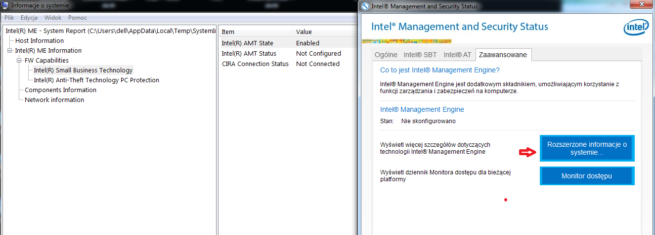

    @sanfran AMT, co to jest?
    https://www.elektroda.pl/rtvforum/topic3632011.html#18293234
    Po czymś takim, może i warto się nie interesować.
    Mnie też coś podobnego wyskakiwało, nie w menadżerze urządzeń, https://obrazki.elektroda.pl/1817242700_1576396557.png ale wywaliłem dziada.
    "Uruchom, zarejestruj", fajnie, tylko jedno płatne dla firm, drugie... I tak nie mam czytnika :?: I z czym to sie je? :)
