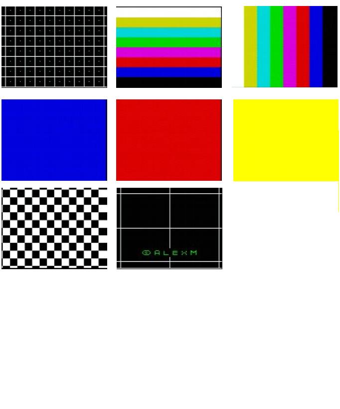

    Czy ktoś z kolegów budował kiedyś serwisowy generator do regulacji geometri obrazu. Jeżeli tak to może kilka wskazówek i schemat.
    Bardzo proszę...

    Witam, w pismie "Praktyczny Elektronik" nr.2/99s.11, byl opublikowany dosc "dobry" generator Tv PAL-obraz generowany jest jak np. w TVP, ktory jest emitowany podczas przerw w nadawaniu programu.

    Generator na coderze MC1377 i mikrokontrolerze PIC 16F84A, jest on przetestowany i spisuje się bardzo dobrze. Koszt elementów 30zł. W załączniku schemat, wsad do PIC-a i rozrysowana płytka montażowa, którą najlepiej wykonać na folii transferowej.Przełączanie między planszami sekwencyjne.Bardzo ważne aby kondensator C04 miał dokładną wartość 1,5nF w przeciwnym razie następuje przekłamanie kolorów.

    Ten schemat jest nieczytalny więc żadnej wartości on nie ma. Wyświetla on koło, kratę, pasy kolorowe??
    Czy można prosić o wersję taką co można odczytać?
    a to co wyżej było podane sprawdzałeś ?
    a konkretnie:
    http://alexm.times.lv/pal_gen.htm
