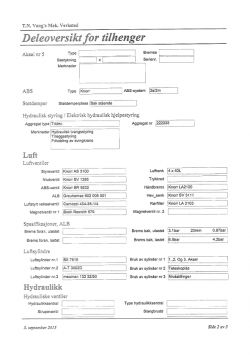

    Mam problem z systemem ABS firmy KNORR w norweskiej naczepie. Rok produkcji 2001. Naczepa nie posiada złącza do diagnostyki komputerowej (informacja od producenta).
    A mianowicie po poprzednich właścicielach powoli próbuje dojść z czym był problem.
    1. Z uwagi na zły stan czujników zostały one wymienione na nowe razem z koronkami. Czujniki po podniesieniu koła na mierniku wykazują już opór przy zakręceniu kołem. Czujniki ABS są tylko na jednej osi (ostatniej).
    Od tego czasu naczepa sprawia wrażenie jakby ABS działał. Jednak ciągnik siodłowy (Volvo fh4) po ruszeniu i przekroczeniu ok 15 km/h mimo to wyświetla usterkę abs naczepy. Czy przyczyną może być brak EBS przez naczepę ? Jak to sprawdzić ?
    Wg. dokumentacji jaką dostałem od producenta (zrzuta na zdjęciu) poniżej. Zawór ABS to KNORR BR9232.
    VOLVO FH4, VANG, KNORR ABS - Brak EBS, wymiana czujników, usterka przy 15 km/h
    Jednak na naczepie ten zawór wygląda na znacznie większy niż ten który widzę pod hasłem BR9232 w internecie.

    Diagnostyka poprzez adapter wpinany między ciągnik i naczepę lub wpięcie w złącze modulatora. Bez tego myślę że niewiele możemy pomóc.

    Na tej kartce modulatora nie masz. Zwykły Knorr TEBS tzw. "starego typu". Udaj się na jakiś normalny zakład to go od ręki przetrzepią dokładnie po kablu naczepa-koń. Uszkodzonego modulatora samemu w życiu nie sprawdzisz.

    Co do modulator to jest KB4TA a oznaczenie to ES1305. Tu jest opis do niego https://www.google.com/url?sa=t&source=web&rc...FjAAegQIAhAB&usg=AOvVaw2hWi0g8BQJZKJQPXBrSBtf

    Dziękuję Panowie za wypowiedzenie swojego zdania. Przysiadłem wczoraj na spokojnie do opisu, który załączył kolega. Pierwsza rzecz, która mi się rzuciła to brak połączenia modulatora z lampą STOP. Sprawdzę ten temat jutro przy naczepie i w miarę możliwości zacznę od poprawienia tego elementu.
    Jest również informacja, iż możliwa jest diagnostyka bez zewnętrznego systemu, za pomocą kontrolki w ciągniku siodłowym. Spróbuje w ten sposób odczytać aktywne błędy. Może pacjent sam powie co mu dolega :)
