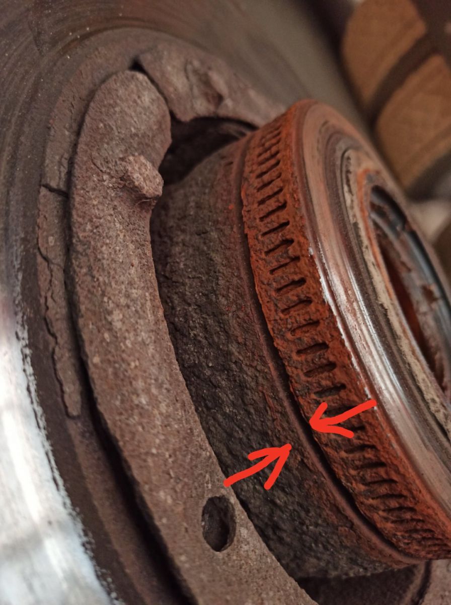

Volvo FM9 2005r - Wymiana czujnika ABS nie przynosi efektów, podejrzenie uszkodzenia modulatora

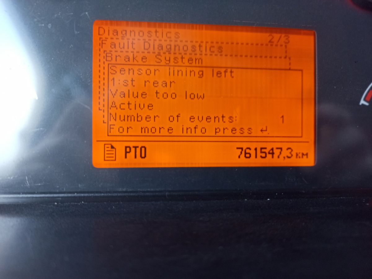

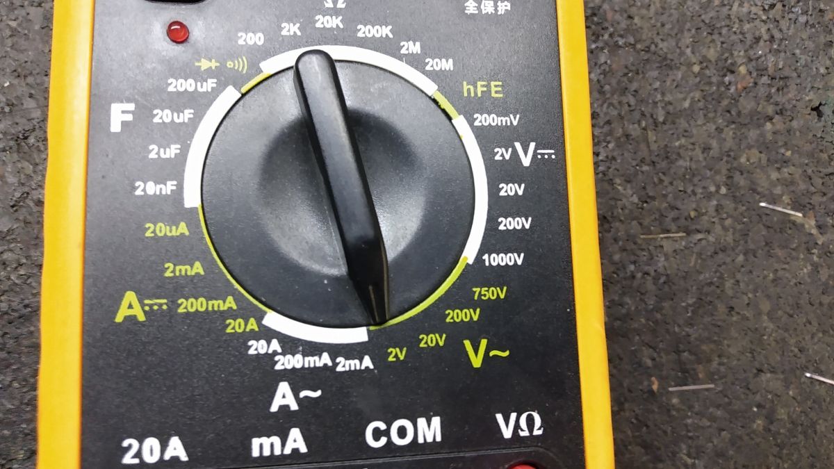

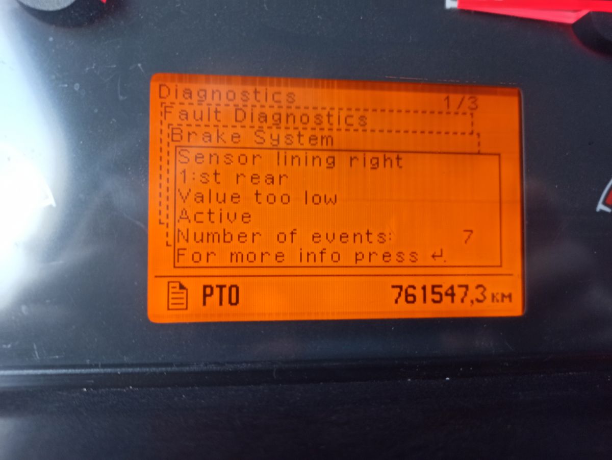

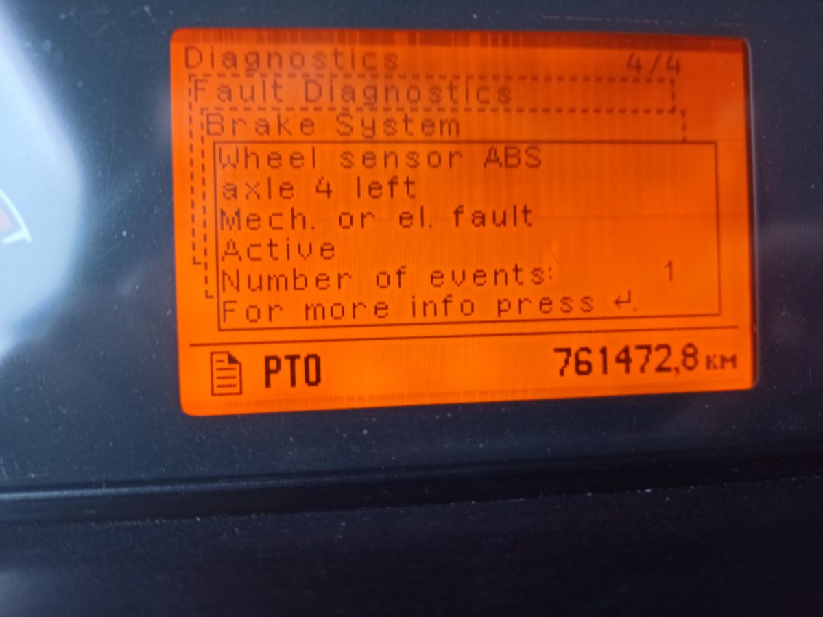

piotrek_brt 08 Gru 2020 11:05 2058 28
✨ Użytkownik zgłasza problem z czujnikami ABS w Volvo FM9 z 2005 roku, po wymianie czujnika nadal występują błędy, co sugeruje możliwe uszkodzenie modulatora. W dyskusji poruszane są kwestie związane z poprawnością montażu czujników, stanem koronki na piaście oraz diagnostyką. Użytkownicy sugerują sprawdzenie szczeliny między czujnikiem a koroną, pomiar napięcia na czujniku oraz ewentualną wymianę pierścienia. Wskazówki dotyczą także użycia oscyloskopu do diagnostyki oraz konieczności kalibracji czujników. Po wymianie czujników i pierścieni ABS, użytkownik informuje o poprawie działania systemu, ale nadal występują błędy związane z czujnikami zużycia klocków.
