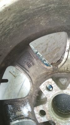

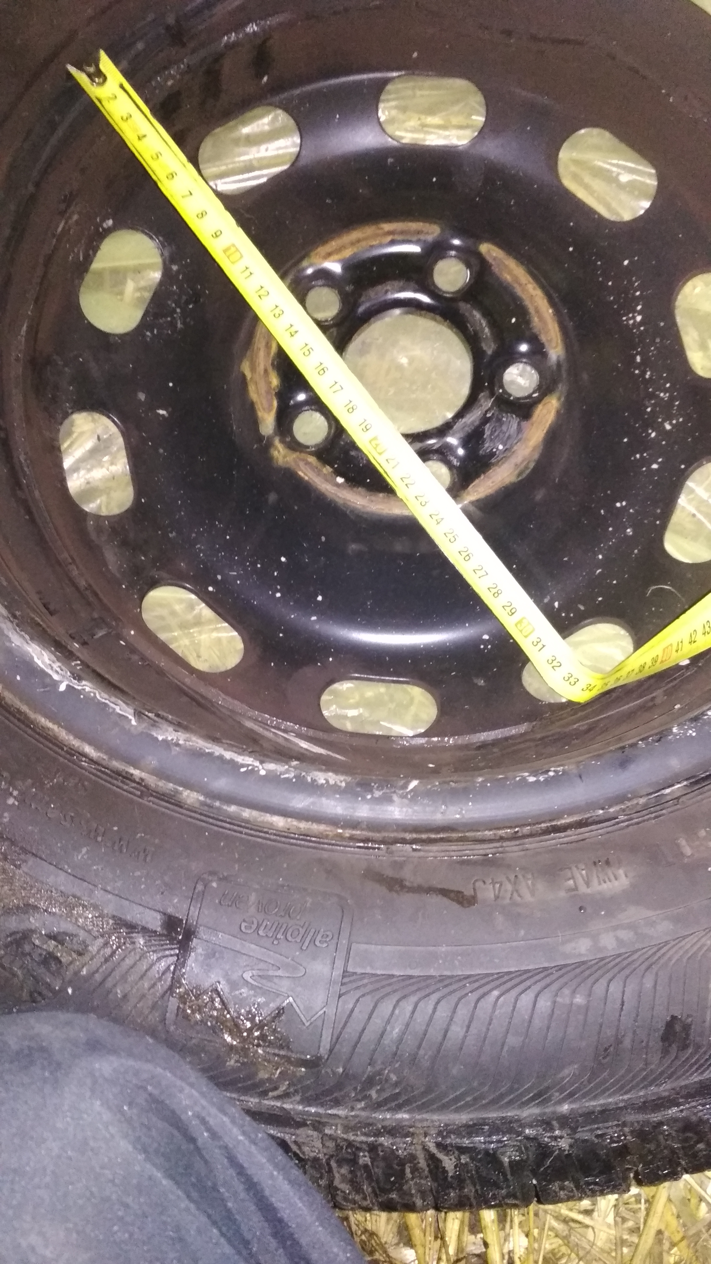

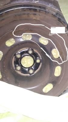

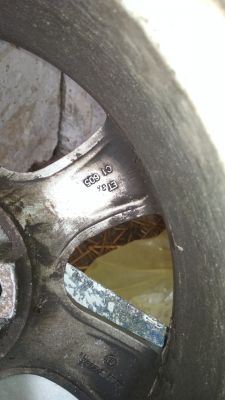

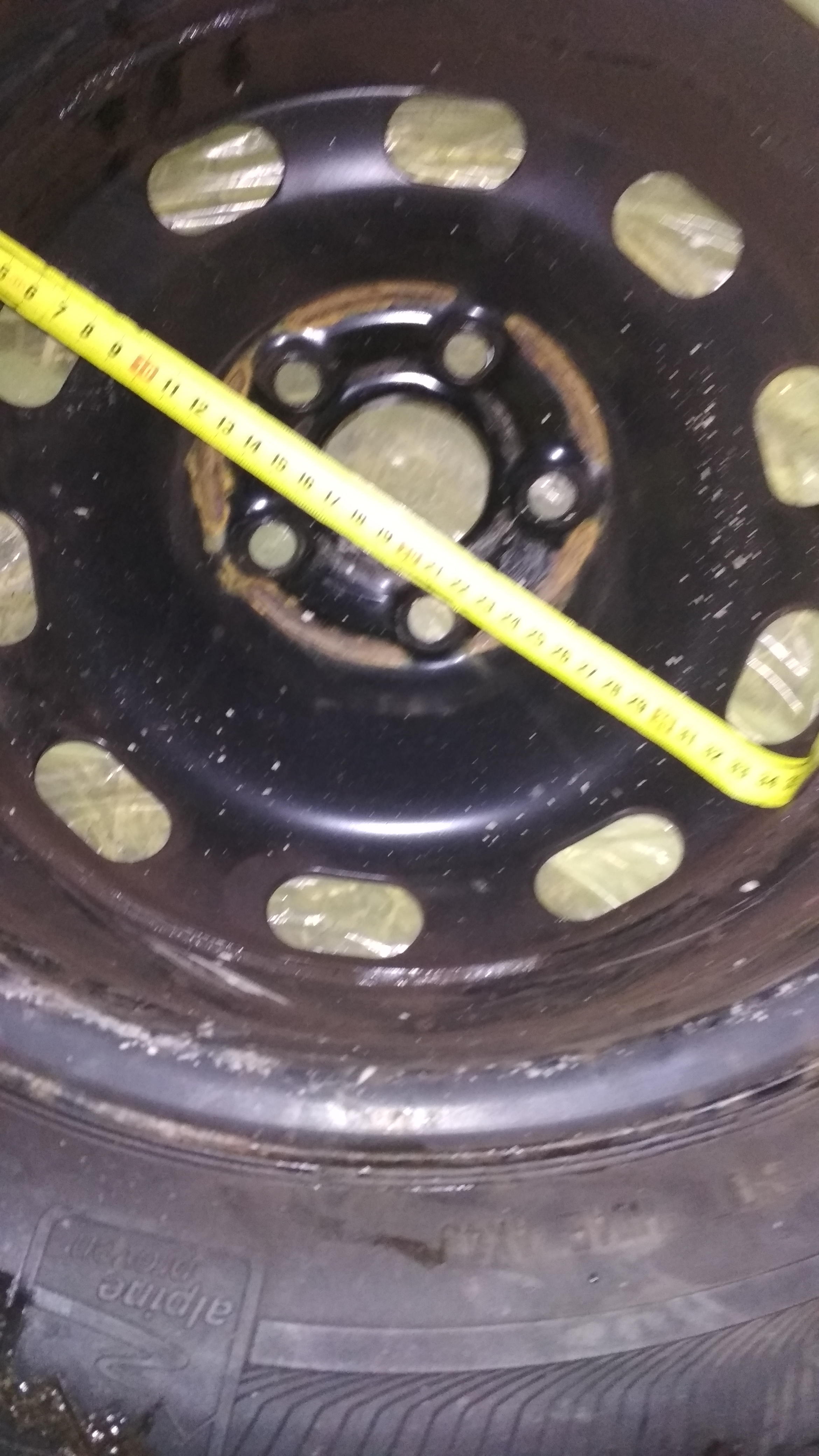

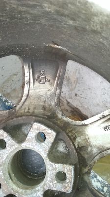

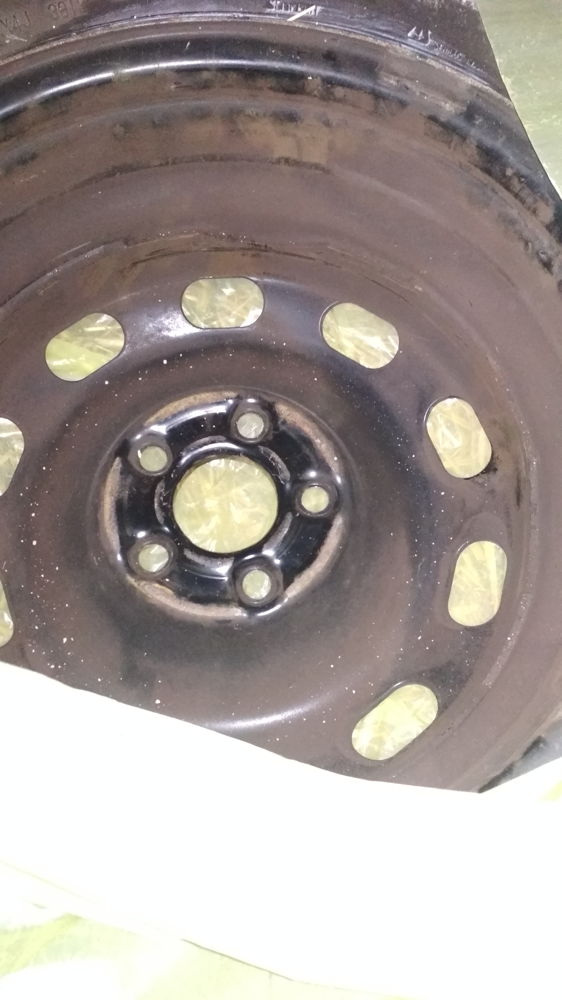

    Cześć wszystkim, (mam opony nowe 195x65 r15) kupiłem felgi stalowe 5x100 et38 takie jakie powinny być w oryginale ale nie pasują do mojej audi z prawej strony w przodzie lekko obciera ale jest gorzej z lewej strony tam to aż w kabinie słychać że obciera i bije. Zacisk z lewej strony jest podmieniany raczej z vw golfa 4 (na 100% z grupy vag). Jakiej felgi szukać na koła 15 tak aby pasowały do auta. Czy można lekko pod szlifować jakieś 1mm -1,5 mm tak aby nie obcierały. Czy to ma wpływ na wytrzymałość felgi. Poniżej wklejam zdjęcia gdzie to dokładnie obciera.

    Jakie audi, przód, tył , jaki zacisk jakie masz letnie felgi.

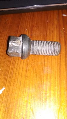

    Szlifowanie felgi to partyzantka. Podczas normalnej jazdy pewnie dawałaby radę, ale czy się nie zdeformuje podczas uderzenia w krawężnik czy przy poślizgu bocznym? Poczytaj o parametrze ET. Tu jest w miarę przystępnie opisane: https://mojafirma.infor.pl/moto/eksploatacja-...-to-jest-ET-Jak-mozna-korygowac-ET-felgi.html Jeśli dystans, to trzeba sprawdzić długość śrub.

    Audi a3 8l 1.8t , zacisk z lewej strony w przodzie chyba był (na 99% był) zmieniany ale nie prze ze mnie tylko za mojego poprzednika (poprzedniego właściciela) felgi aluminiowe mam na oponach 195x65 r15 letnie. Pasują dobrze pod warunkiem jeżeli są dobrze ciężarki (wyważniki) przyklejone w odpowiednim miejscu. Za blisko środka to zacznie obcierać .

    Raczej pozostanie zastosowanie dystansu minimum 10 mm i dokupienie dłuższych śrub lub sprzedać obecne felgi i opony i przejść na 16 cali.
    Szlifowanie felg to samobójstwo i tak samo zacisków. Każda ingerencja tego typu może skończyć się tragedią!

    Najlepiej by było by kolega wybrał się do dobrego sklepu motoryzacyjnego w swoim mieście ponieważ prawdopodobnie sprzedawca zgodzi na to by wydać koledze do przymiarki dystans 5mm i 10 mm i dedykowane śruby kulowe, które muszą być do felg stalowych.
    Możliwe, że już dystans 5mm rozwiąże problem a jeśli nie to przymiarka 10mm.
    Te cieńsze dystanse posiadają tą wadę, że nie mają kołnierza na którym centruje się felga i jeśli przy 5mm nie powinno być problemu bo obręcz osiądzie na kołnierzu piasty to przy 10mm nie wiem czy tak będzie.
    Więc najlepszym rozwiązaniem będzie przymiarka i zakup najcieńszych dystansów które rozwiążą problem zważywszy na to że powinno się taką modyfikację zastosować na wszystkie 4 koła.
    Dystans poszerza oś a co za tym idzie zmieniają się parametry jezdne samochodu.
    Oczywiście dystans również musi być pod rozstaw 5x100 i o otworze centrującym 57,1.
    I jeszcze jedna ważna uwaga. Przy doborze cieńszego dystansu należy wziąć pod uwagę stan klocków hamulcowych by po ich wymianie znów nie okazało się że obręcz ociera.
