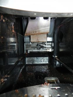

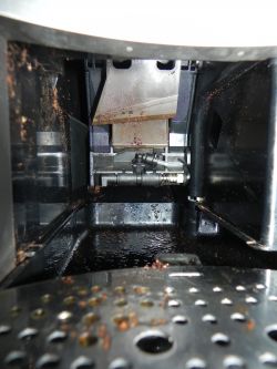

    Witam, kupiłem ekspres marki Jura F5 ( moj pierwszy ekspres w zyciu ) , jest On przywieziony z Niemiec, po pierwszym włączeniu do sieci ekspres nagle zaczął pracować przez kilka sekund a później przestał chodzić jak by sie zablokował. Ściągnąłem instrukcje obslugi i zgodnie z instrukcja uruchomiłem ekspres " Pierwsze użycie ", Ekspres po kilku wykonanych czynnościach na wyświetlaczu pokazuje komendę FILLING SYSTEM następnie pokazuje Close tap i następnie Open Tap i tak w kolko, nie przechodzi w komende HEATING I PRESS MAINT.
    Ekspres był zasypany zmielona kawa na full pod sama przykrywkę, w młynku była również kawa tylko w ziarnach, Udało mi sie rozebrać ekspres , zdjąłem obudowę i w środku tez bylo dość dużo zmielonej kawy , Jura F5 Reaminacja Ekspresu - Nie reaguje na komendy Jura F5 Reaminacja Ekspresu - Nie reaguje na komendy Jura F5 Reaminacja Ekspresu - Nie reaguje na komendy Jura F5 Reaminacja Ekspresu - Nie reaguje na komendy Jura F5 Reaminacja Ekspresu - Nie reaguje na komendy Jura F5 Reaminacja Ekspresu - Nie reaguje na komendy Jura F5 Reaminacja Ekspresu - Nie reaguje na komendy Jura F5 Reaminacja Ekspresu - Nie reaguje na komendy Jura F5 Reaminacja Ekspresu - Nie reaguje na komendy
    Jeszcze co mi sie rzuciło w oczy to ze ekspres jest u dołu urządzania pokryty kamieniem co wskazuje na wyciek wody. Sama obydowa jest kompletna ekspres nie grzebany wczesniej .
    prosił bym o jakieś sugestie i porady co mogę zrobić we własnym zakresie aby ekspres urchomic.

    Witam Membrana do wymiany 2 Czy pompa pracuje . 3 Zaparzacz trzeba zrewidowac .4 Wymiana wszystkich uszczelek.

    Zacznij od sprawdzenia pompki.Należy ją wymontować.Odkręć ten skorodowany króciec .Pompkę podłączamy pod 230V wężyk do pojemnika z wodą i sprawdzamy czy zaciągnie.Jeśli tak to do sprawdzenia przepływomierz na drodze ze zbiornika wody do pompy czy drożny.Jeśli tak to po kolei do sprawdzenia cały tor wodny,grzałka ,zawór zwrotny za grzałką i pozostałe elementy kolejno. Służę pomocą jak by co.Ze zdjęć widać że urządzenie wymaga gruntownego czyszczenia i przeglądu.Mam także części do tych ekspresów.Pozdrawiam.

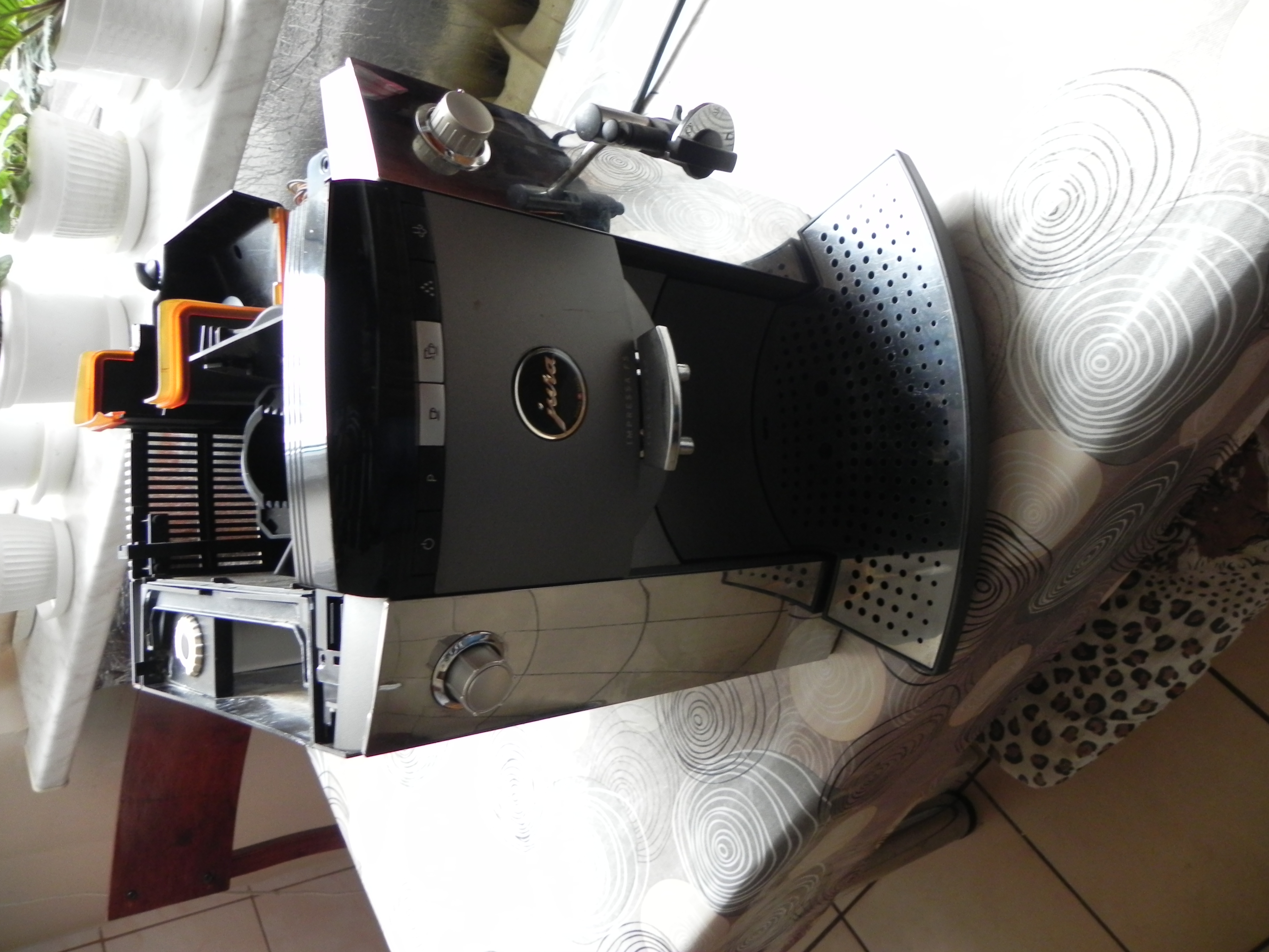

    Witam, ekspres wrócił do mnie z serwisu i podjąłem sie naprawy. Wymieniłem pompę i membrana pompy. Wymieniłem rowniez uszczelki w zaparzaczu. Rozbierałem go kilka razy bo ekspres pokazywał bład "8" , po szczegołowej instrukcji udało sie mi złożyć zaparzacz i ekspres zaczął parzyć kawę. Po kilku kawach wyświetlił sie napis " ready clean " , Ekspres wyczyściłem programem z tabletka do czyszczenia.
    Po złozeniu całego urządzenia pojawił sie problem z tacka, Na wyświetlaczu jest napis " Ready " , wciskam 1 kawe, młynek mieli ziarna i nagle wywala tackę na 1cm. i napis " Tray misin " cos podobnego. Ekspres bez kubka na fusy chodzi, nie sie nic złego ale jak włożę kupek na fusy to wysywa tacke razem znim . tak samo sie dzieje jak otworze pokrywę na mielona kawe to jak zamykam to tez wyrzuci tacke z kubkiem.

    Witam Sprawdz pojemnik na fusy bo one po czasie sie odksztalcaly zarazem sprawdz trestersszaufel niewiem jak to sie nazywa po Polsku

    Ekspres naprawiony. Powodem wyrzucania tacki z kubkiem, była odwrotnie założona żółta nakrętka, ktora napędza cały zaparzacz. Odwróciłem ja i ekspres chodzi bez problemu. dziękuje za sugestie i pomoc.
