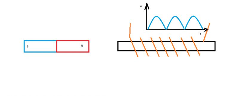

    Witam serdecznie.
    Udało mi się zbudować urządzenie które zmienia natężenie pola magnetycznego w czasie. Urządzenie oczywiście nie jest perpetuum mobile, wykorzystuje ogólnodostępne źródło energii. Powoduje "pulsowanie" pola magnetycznego.
    Proszę zerknąć na schemacik. (Dla uproszczenia można wyobrazić sobie inny ferromagnetyk zasłaniający i odsłaniający magnes)
    Indukowanie prądu w pulsującym polu magnetycznym.
    I tutaj moje pytanie:
    Jak powinna wyglądać cewka nawinięta na rdzeń? (Aby zebrać możliwie dużo energii elektrycznej)
    Może większe uzyski da cewka bezrdzeniowa?

    Coś mi tu nie gra, jeżeli zadziała to sprawność dużo poniżej 50%.Linie magnetyczne powinne siE przecinać

    Hmm. Narysowałem tylko magnes i cewkę na rdzeniu która ma przekształcać zmienne pole magnetyczne w prąd elektryczny.
    Pytanie nie dotyczy sprawnosci urządzenia (ta faktycznie nie będzie duza) lecz rodzaju cewki.
    Sądzę, że ma być to cewka o mozliwie duzej indukcyjnosci. Im więcej miedzi tym lepiej. Przenikalność magnetyczna rdzenia będzie chyba na miejscu tylko do pewnego stopnia.
    Czy dobrze myślę?

    Jaki jest kształt - rozkład pola?

    Kształt pola okresliłbym jako naturalny dla magnesu sztabkowego. (Narysowanego). Pole "tętni" symulując zblizanie i oddalanie od cewki.
    Jesli kształt pola ma znaczenie mogę je dowolnie deformować.

    Jeżeli to pole jest podobne do wytwarzanego przez magnes w kształcie sztabki, to nasuwa się się od razu eksperyment M. Faraday'a.
    Cewka w kształcie zwoju.
    Więc solenoid bez rdzenia z uzwojeniem skupionym, a nie rozłożonym. Wiadomo im większa ilość zwojów i szybsza zmiana strumienia magnetycznego obejmowanego przez cewkę tym większa SEM.
    Dodanie rdzenia, mówiąc obrazowo, skupia więcej linii pola w cewce.
    Zbyt to wszystko ogólne.

    Więc twierdzisz kolego, że bez rdzenia, ta sama ilosc zwojów wytworzy więcej energii? Jest dla mnie zrozumiałe, że rdzeń skoncentruje pole.
    W sumie wszystkie cewki w prądnicach (np amerykanki) są bez rdzenia.
    Myslałem o czymś na kształt pulsującego transformatora jednak niezbędne obliczenia przekraczają aktualny stan mojej elektronicznej wiedzy. Trzeba brać się za naukę.
    Będę wdzięczny za wszystkie ewentualne sugestie na temat pozyskania jak największej ilosci energii.

    Odwrotnie. Po co jest rdzeń? Żeby skupić strumień w cewce i zmniejszyć strumień rozproszony. Jak pisałem kluczowy jest kształt pola.
    Tak ogólna dyskusja, przy tak wielu nieokreślonych danych, to jest na poziomie akademickim.
    Ale ja studia skończyłem dokładnie 40 lat temu i się poddaję. -:)

    Rdzeń transformatora jest obwodem magnetycznym zamknięty. Wpływ zewnętrzego pola na jego strumień wewnętrzny jest pomijalny. Myślę, że oddziaływanie pola zewnętrznego będzie porównywalne jak jego strumienia rozproszenia do strumienia głównego.
    Lepiej poszukaj elektromagnesu z rdzeniem w kształcie E. Były kiedyś stosowane w mechanizmach wykonawczych: hamulce, zwalniaki czy cóś takiego.
