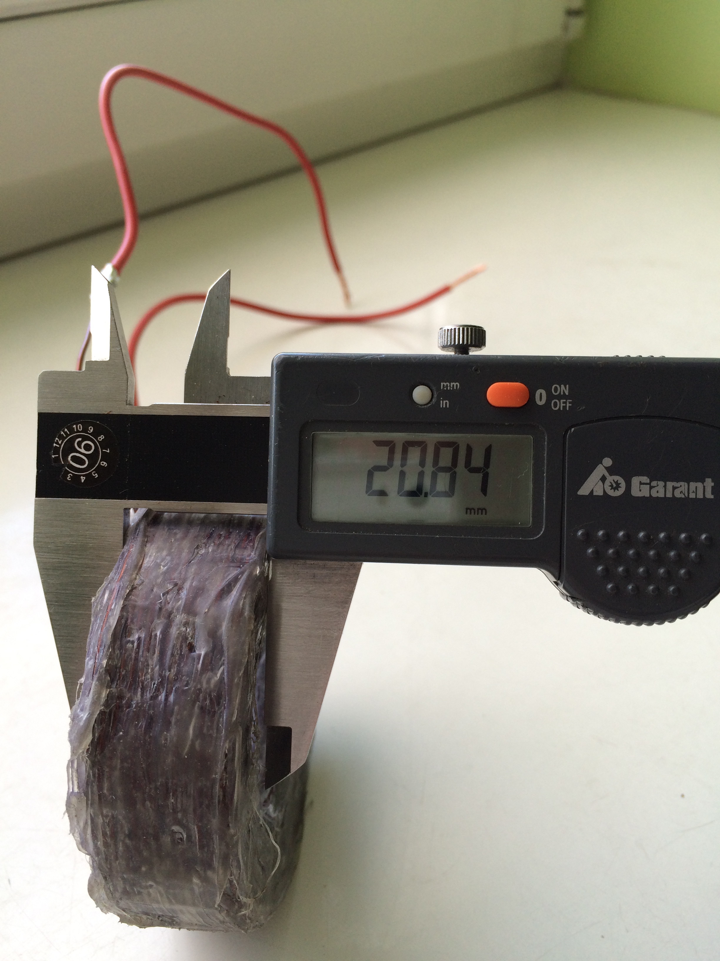

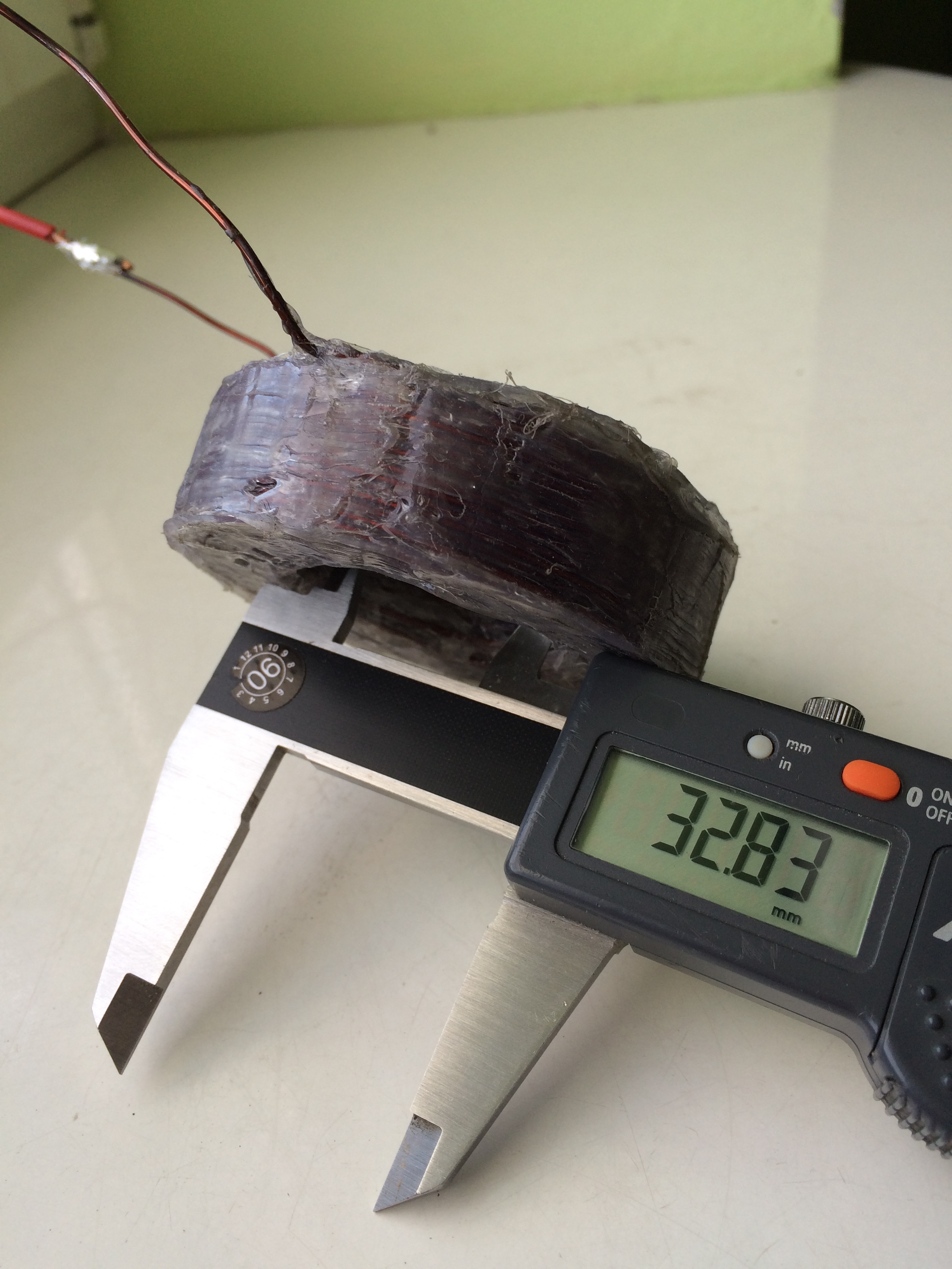

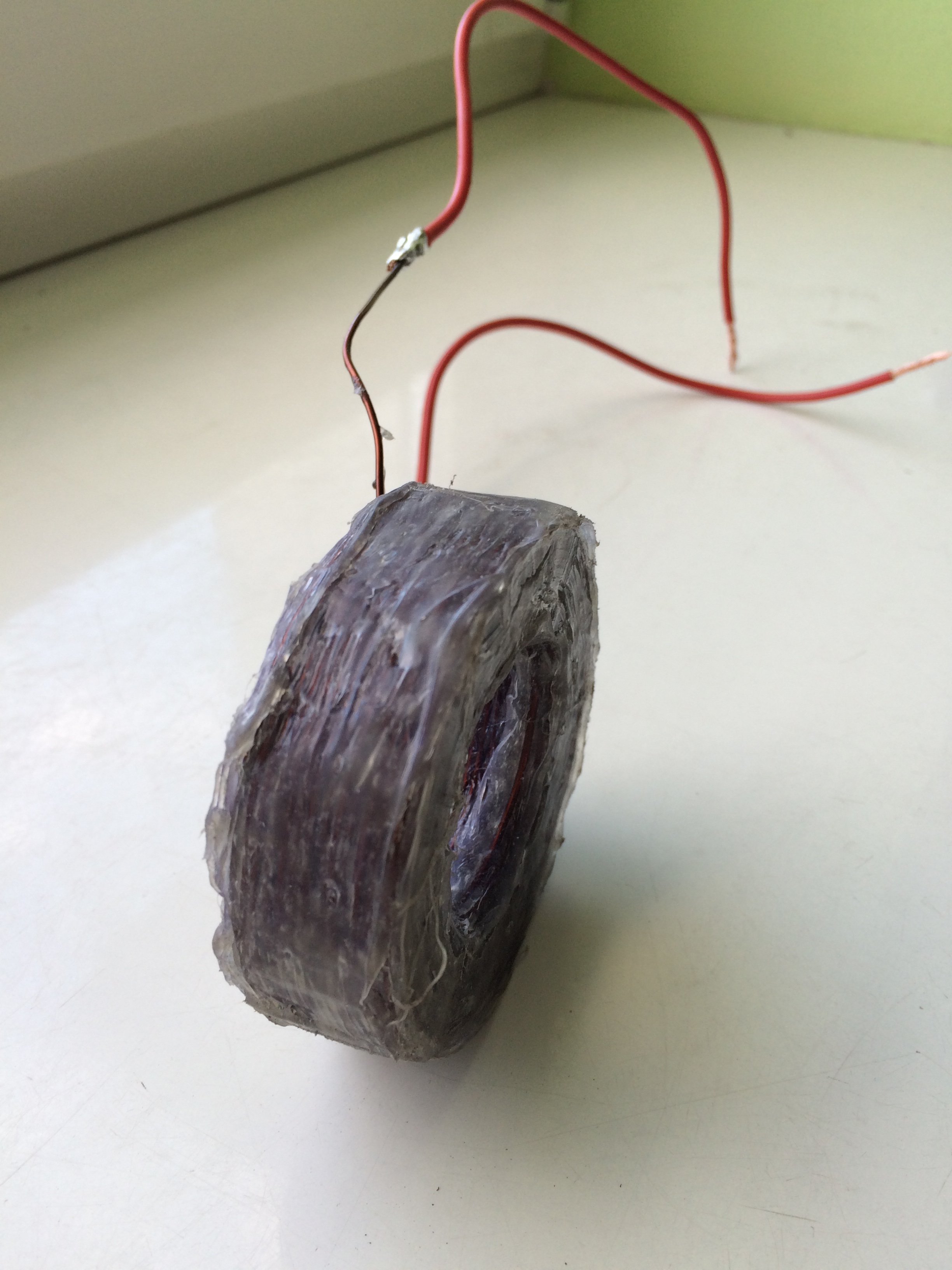

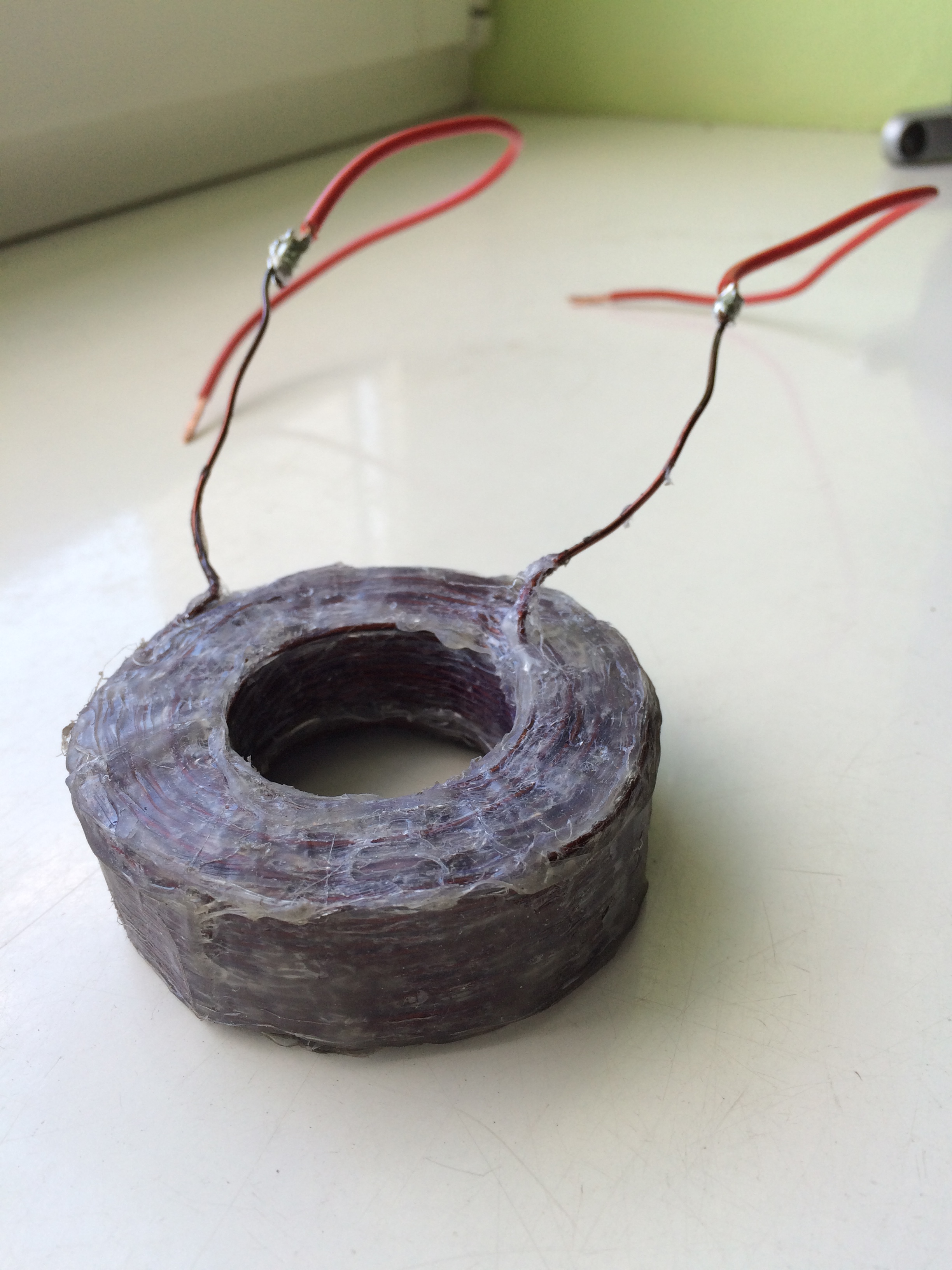

    Witam serdecznie kolegów,
    Temat traktuję bardzo poważnie i nie jest to zwykła zabawa ale początek rewolucyjnego układu jaki zamierzam zbudować opierający się na wykorzystaniu pola magnetycznego i sterowania tym polem.
    W celach eksperymentalnych...
    Z drutu miedzianego emaliowanego o grubości 1,20 mm, zrobiłem własnoręcznie cewkę jak na zdjęciach, poniżej:
    CEWKA elektromagnetyczna do wytworzenia POLA MAGNETYCZNEGO. CEWKA elektromagnetyczna do wytworzenia POLA MAGNETYCZNEGO. CEWKA elektromagnetyczna do wytworzenia POLA MAGNETYCZNEGO. CEWKA elektromagnetyczna do wytworzenia POLA MAGNETYCZNEGO.
    Zasilam cewkę prądem +5V , 15A z zasilacza o mocy 350W od zwykłego komputera stacjonarnego.
    Cewka wytwarza pole magnetyczne i w zależności od polaryzacji, odpycha lub przyciąga okrągły magnes neodymowy lecz po ok 1-2 min. strasznie się grzeje.
    Pożądany efekt to ten w którym cewka będzie jak najmocniej odpychać magnes neodymowy.
    Pytania do kolegów:
    1.Czy możecie mi powiedzieć jak najwydajniej wykorzystać taką lub inną cewkę aby wytwarzała jak najmocniejsze pole magnetyczne... ?
    2.Jakich najlepiej użyć prądów do wytworzenia najmocniejszego pola ?
    Czy w przypadku takiej lub innej cewki ważniejsze jest napięcie , czy natężenie prądu którym zasilamy cewkę ?
    3.A może jest ktoś bardzo kompetentny w tematach elektromagnesów i cewek wytwarzających pole magnetyczne z Kolegów i tym samym chciałby wziąć udział w moim projekcie ?
    Temat będę ciągnął dalej w tym miejscu.
    Zainteresowaną/e osobę/y zapraszam także do kontaktu na thc7650(malpa)o2.pl, gdzie przedstawię moją koncepcje i pełen projekt dla których podjąłem się na chwilę obecną eksperymentu z cewkami i polem magnetycznym.
    Oczywiście cewka jak zakłada mój projekt działa tak jak bym chciał ale teraz pragnę ten układ ulepszyć/udoskonalić aby cewka zachowała jak najmniejszy rozmiar i dawała jak najsilniejsze pole magnetyczne.
    Poszukuję również porządniejszego rozwiązania zasilania cewki gdyż aktualnie zastosowany zasilacz z komputera PC był jedynie tymczasowym źródłem prądu dla cewki.

    Przypominam iż chodzi o zbudowanie cewkę, elektromagnes bądź analogiczne do nich urządzenia które umożliwi wytworzenie silnego pola magnetycznego przy zachowaniu proporcjonalnie jak najmniejszych rozmiarów ale urządzenie po wyłączeniu nie może silnie - jak w przypadku rdzenia ferromagnetycznego - reagować z magnesem neodymowym.
    Dla przykładu na zdjęciach zamieszczonych na samym początku tematu znajduje się cewka która wytwarza pole magnetyczne o sile X.
    Pytanie brzmi co zrobić żeby urządzenie było nie większe od przedstawionej cewki na zdjęciach i tym samym dawało silniejsze pole magnetyczne.
    Jeżeli jest ktoś kto ma coś konkretnego do zaproponowania lub wie w jaki sposób można uzyskać taki efekt, to zapraszam do projektu który zdradzę prywatnie po uzyskaniu takiej informacji.
