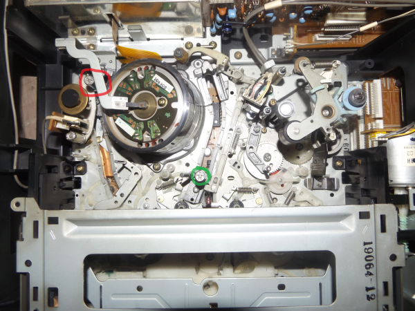

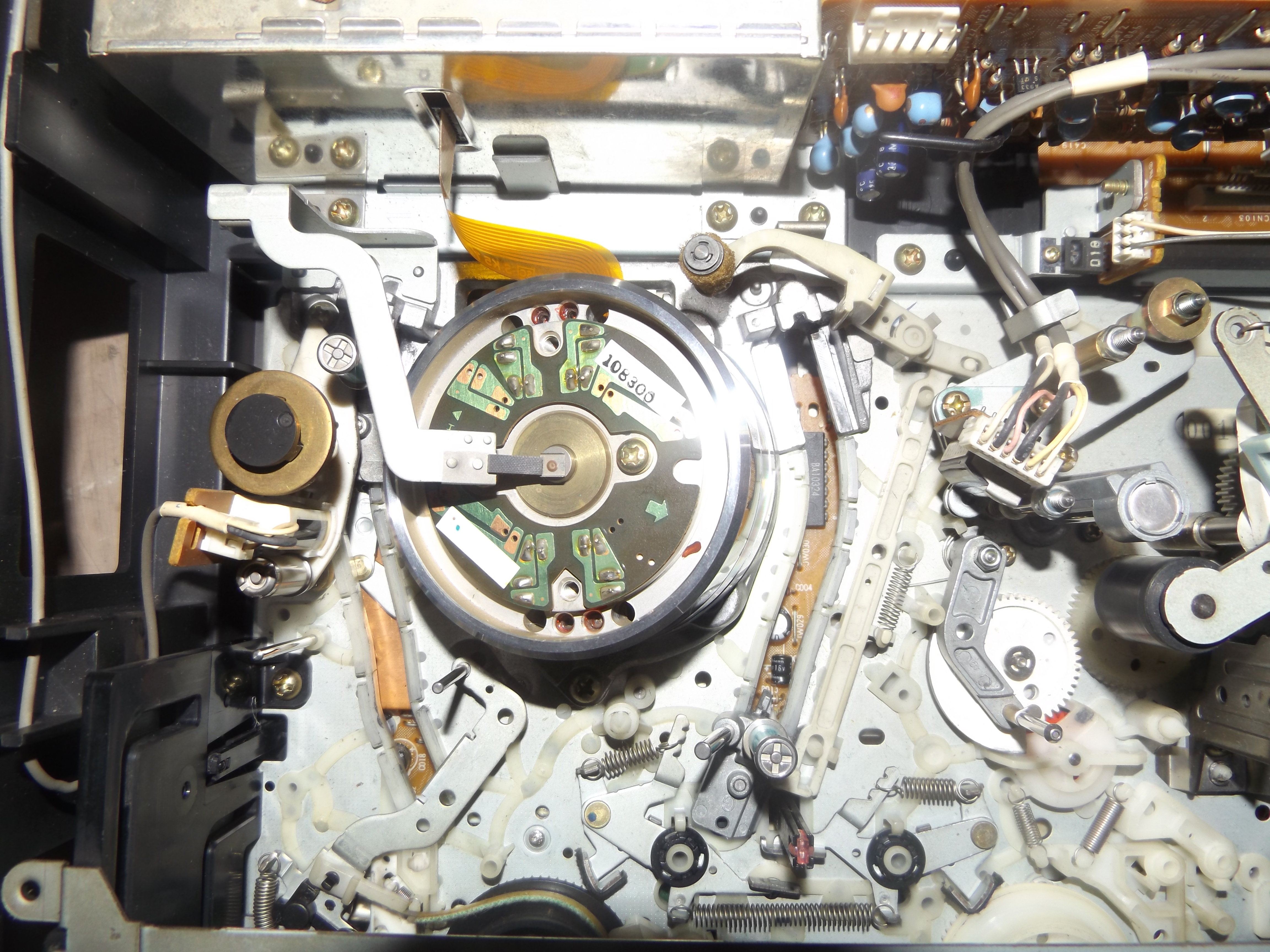

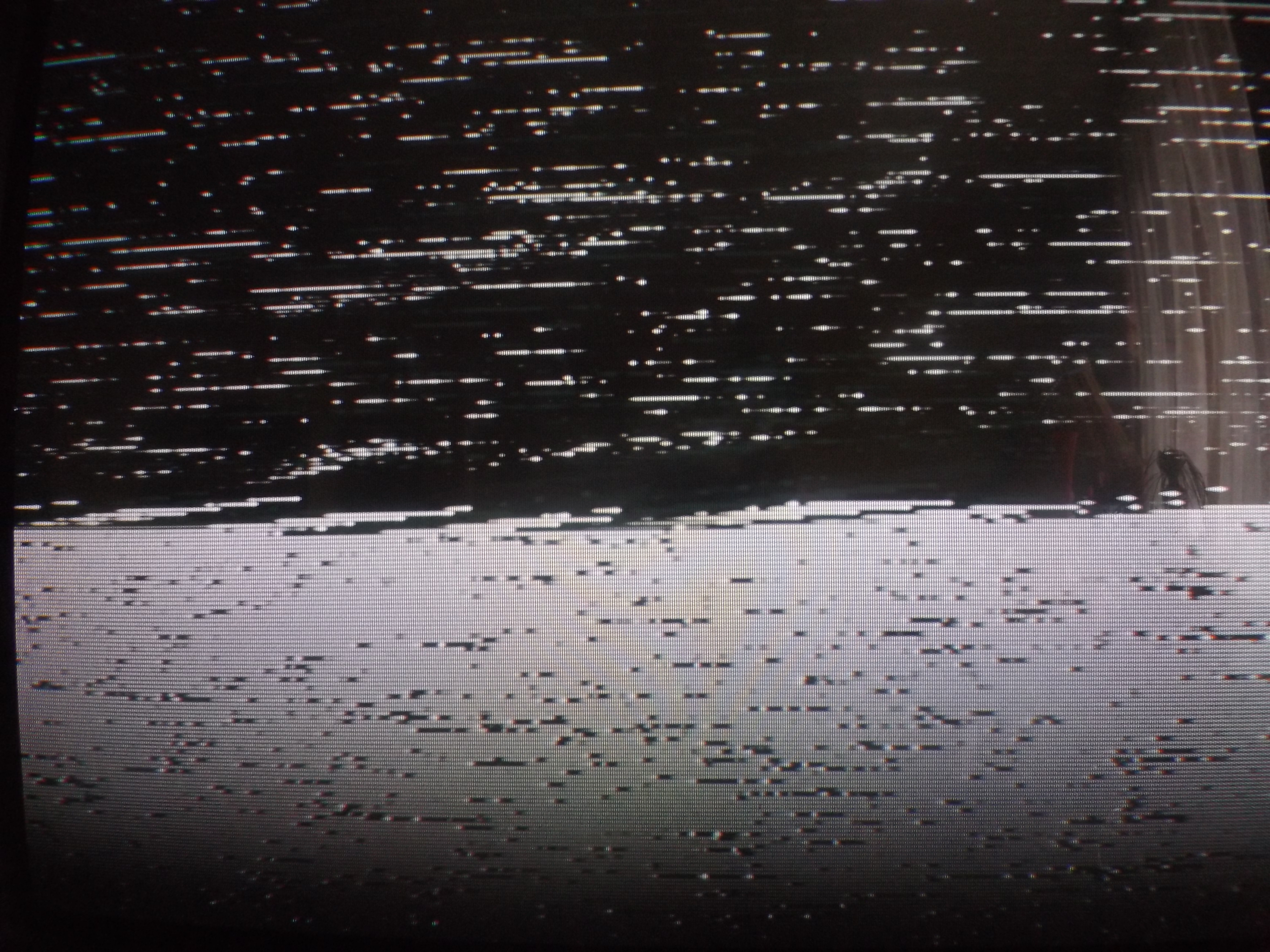

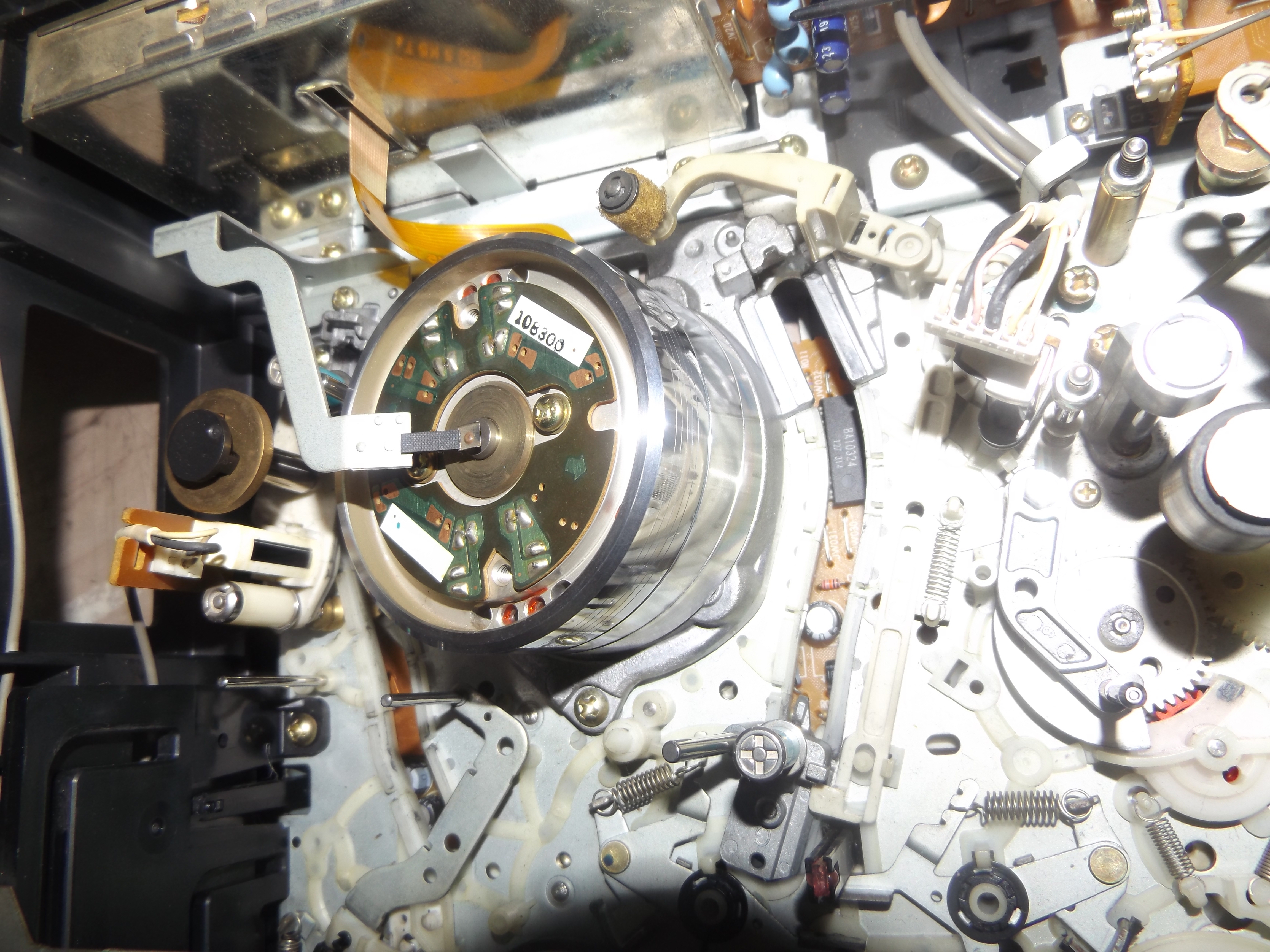

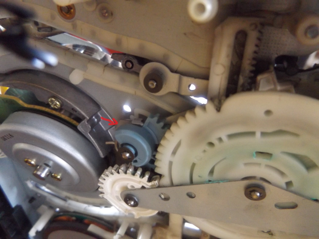

    SONY SLV-X55PS - śnieg i słaby dźwięk przy odtwarzaniu taśm SONY SLV-X55PS - śnieg i słaby dźwięk przy odtwarzaniu taśm SONY SLV-X55PS - śnieg i słaby dźwięk przy odtwarzaniu taśm SONY SLV-X55PS - śnieg i słaby dźwięk przy odtwarzaniu taśm
    mechanizm oraz obraz na TV,dodam iż nie zawsze taśma po wciśnięciu EJECT sama wysuwa się z magnetowidu,oraz pracuje nierówno na rolkach.Do czyszczenia użyłem spirytus salicylowy może lepiej płyn taki jak w sklepach do czyszczenia głowic?

    Z tego co widzę, lewy idler (dźwignia naciągu taśmy jest w swoim końcowym położeniu, kiedy prawy jeszcze nie ruszył. Po prostu masz albo źle ustawiony mechanizm, albo ( co często się zdarza ) pęknięte kółko naciągu. Zobaczysz je od spodu. To dlatego nie masz obrazu . Taśma nie jest dobrze opasana wokół głowicy.
    Jeżeli dobrze rozumiem lewy idler(dźwignia naciągu taśmy na obecnych zdjęciach jest w swoim końcowym położeniu)a prawy jeszcze nie ruszył-sprawdziłem to teraz faktycznie prawy jest zamocowany stabilnie nie da się ruszyć ale lewy mogę palcem przesuwać w dół i górę tak jakby wyskoczył z zębatki? czy coś podobnego,i jest luz taśmy jak poprawić ten lewy idler?aby był jak prawy mocno zamontowany bo chyba to przyczyną?
    na czerwono zaznaczyłem element który po prostu palcem można przesuwać góra dół - to jest ten lewy idler ? tak? na zielono zaznaczyłem prawy stabilnie mocno trzymajacy się w magnetowidzie.

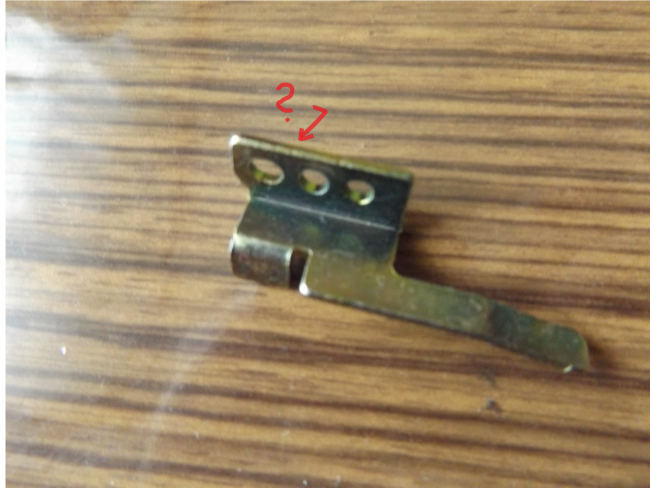

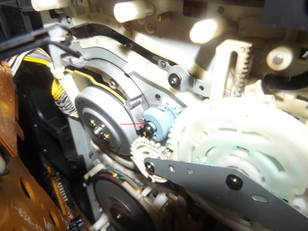

    Załączam zdjęcia mechanizmu gdzie jest pęknięta w połowie niebieska zębatka tylko proszę o podpowiedź jak ją wymontować ? ponieważ nie chcę czegoś uszkodzić .Oraz jedno zdjęcie załączam również ponieważ jak zdejmowałem dolną pokrywę to wypadła mi właśnie z tej płytki gdzie mechanizm pęknietej zębatki taka metalowa część i nie wiem gdzie ją spowrotem włożyć. Oraz jeszcze pytanie czy da rade się skleić czymś tą zebatkę ? ponieważ do czasu zakupu chociaż chciałbym uruchomić ten magnetowid.

    Klejenie nie wchodzi praktycznie w grę.Metalowa kształtka to rodzaj zabezpieczenia koła zamachowego silnika przesuwu.Pierwsza zasada znacz plastikowe koła markerem przed demontażem.Rób dokładne zdjęcia.Ten mtv Sony ma fabryczne punkty odniesienia w postaci niewielkich okrągłych otworów i małych trójkątów.Po pierwsze odepnij metalową blaszkę.Potem dalej.To prosty mechanizm.

    Lewy idler składa się z kilku części. Niebieskiego kółka, które najczęściej ulega pęknięciu oraz dwóch dźwigni połączonych zawleczką. W niebieskim kółku powinna być wyprofilowana sprężyna, która w końcowej fazie naciąga idler . To wszystko połączone jest z lewym idlerem ( kołkiem).
    Tak jak kolega radiogaga napisał, kółka mają maleńkie otworki i strzałki, które muszą współgrać ze sobą jak i chassis.
