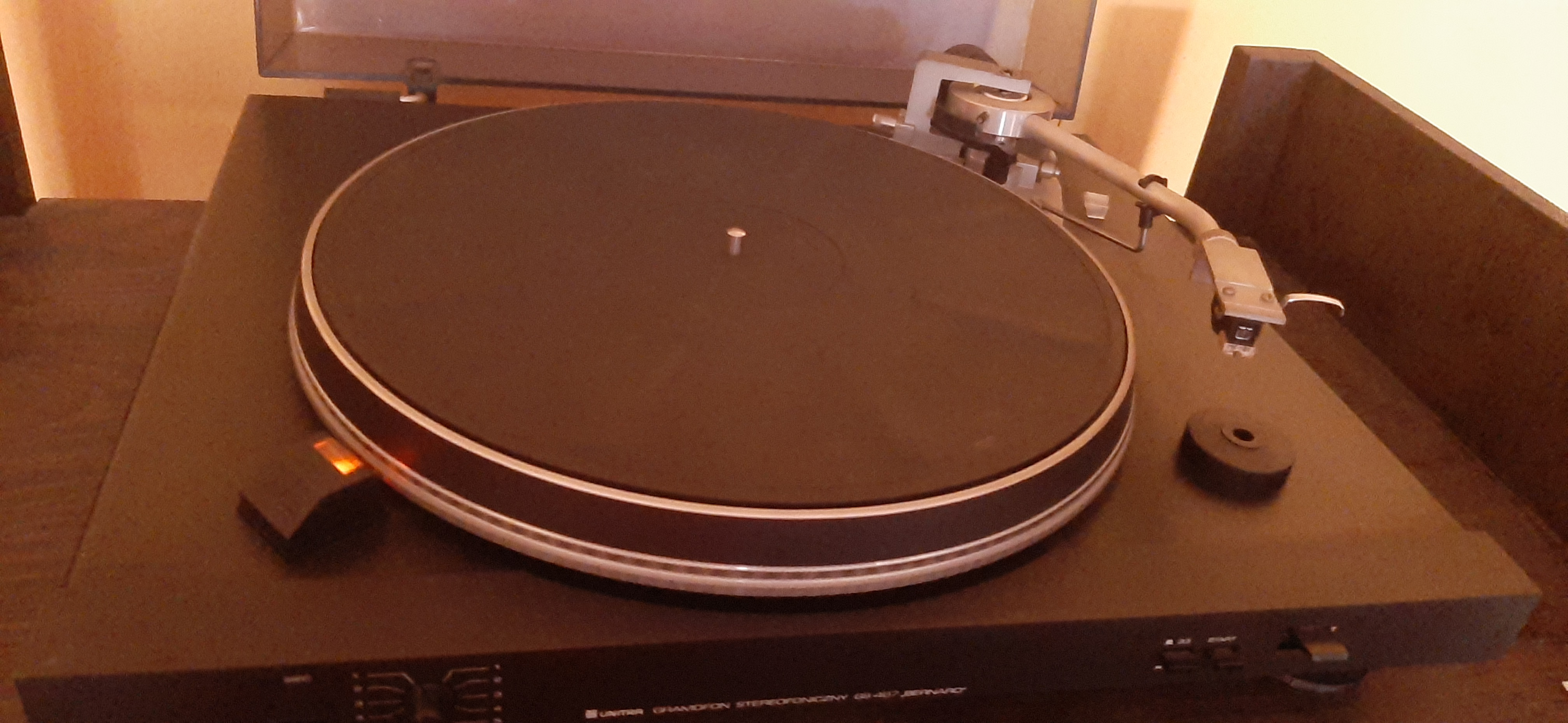

    Witam serdecznie chciałem się poradzić w sprawie mojego gramofonu jak w temacie Bernard GS467.Około rok czasu nie używałem go,ale postanowiłem wrócić do płyt winylowych,dodam iż gramofon mam od nowości i praktycznie nie było nigdy żadnych problemów czasem jedynie musiałem delikatnie pobawić się aby dokładnie wyregulować obroty pokrętłem aby wskaźnik nie ruszał się w lewo czy prawo i tak było,teraz po latach gdy go włączyłem ustawienie obrotów to raczej nie zabawa bo bardzo trudno ustawić na 100% aby wskaźnik nie ruszał się,nie wiem widocznie tak ja twierdze winą jest to iż nie zrobiłem przez lata konserwacji gramofonu czyli nie wyczyściłem go w środku czy nie dałem nowy smar, ponieważ wszystko inne działa bez problemu.Proszę o radę co zrobić ? Może ktoś posiada instrukcję tego gramofonu ponieważ gdzieś mi się zgubiła.Przepraszam jeżeli mój temat się powtarza,ale co doradzicie? czy winą może być stary nie zmieniony smar ? pasek ? proszę o poradę:czym usunąć stary smar,jaki użyć nowy,jak sprawdzić pasek ?

    Proponuję zacząć od kilku drobnych czynności:
    1. Warto dokładnie wyczyścić potencjometr regulacji obrotów. Czasem nazbiera się tam trochę pyłu, który może powodować tego typu problemy. Czyszczenie jest banalnie proste - wystarczy wpuścić do środka obudowy a także wokół osi kilka kropel środka czyszczącego i rozruszać. Możesz użyć w tym celu preparatu "Kontakt PR", "K2 Kontakt" lub czystej nafty.
    2. Przy okazji warto wyczyścić (odkurzyć i przedmuchać) wnętrze urządzenia i nasmarować oś talerza. Można do tego użyć wazeliny bezkwasowej lub syntetycznego lekkiego smaru maszynowego.
    3. Sprawdź także pasek, czy guma nie sparciała ze starości. Przed ponownym założeniem pasek warto dokładnie oczyścić nieagresywnym środkiem - polecam IPA.
    4. Na koniec nie zapomnij o wyczyszczeniu igły i dokładnym wyregulowaniu ramienia zgodnie z instrukcją.
    Instrukcję gramofonu, o którą prosisz, znajdziesz poniżej w załączniku.

    Dziękuję bardzo uprzejmie za szczegółową porade jeszcze jedno a czym usunąć stary smar z ośki talerza?oraz czym mogę zastąpić te preparaty do wyczyszczenia potencjometra nafty też nie posiadam oraz jak z tym potencjometrem ponieważ chciałem zapytać czy wpuścić płyn przez "szczelinę" z przodu czy jakość go można wymontować ponieważ chyba winny jest właśnie potencjometr ponieważ jak go mocniej dotykam lub dociskam itp to obroty są wtedy różne a nawet jest tak że obroty można już ustawić na 100% równe ale jak kombinuje potencjometrem

    Do czyszczenia wszelkich starych smarów najlepiej użyć benzyny ekstrakcyjnej oraz IPA (alkohol izopropylowy).
    Nie wiem jaki prostszy środek użyć? Preparaty kontaktowe są łatwo dostępne w sklepach technicznych, a nafta to bardzo popularny zamiennik do zdobycia nawet w sklepie chemiczno-drogeryjnym. Można je także zamówić z sieci - na pewno przydadzą się w domu czy przy samochodzie. W ostateczności można wykorzystać popularne środki czyszcząco-smarujące i penetrujące typu WD-40, CX-80 lub środek penetrująco-czyszczący firmy K2. Będą one jednak na pewno mniej skuteczne od tych dedykowanych.
    Nie ma sensu wymontowywanie potencjometra - lepiej użyć gotowego środka w aerozolu i cienkiej rurki lub nafty i strzykawki. Można dostać się do środka przez dowolną szczelinę. Na przykład przez tę szczelinę pomiędzy tekstolitową płytką z wyprowadzeniami, a obudową:
    A więc wszystko wskazuje na brudny lub zużyty potencjometr. Czyszczenie powinno usunąć ten problem.

    Sumując to wszystko jutro robię konserwacje gramofonu :czyli
    1.Potencjometr regulacji obrotów ponieważ twierdzę że on stoi za tym wszystkim i jak kolega mi wspomniał przez szczelinę wpuścić do środka potencjometra kilka kropel jak dostanę kupic Kontakt PR rozruszać i powinno pomóc mam nadzieje że tak ponieważ odkręcić spód i wymontować potencjometr to jest więcej roboty i lepiej nie uszkodzić potencjometra bo ciężko o nowy.
    2.Wyczyścić z kurzu wnętrze nasmarować oś talerza ( wazelina bezkwasowa lub smar maszynowy ) czy może być tawot ? często używany.
    3.Pasek sprawdzony jest dobry.
    4.Igła zawsze czyszczę tak jak w instrukcji od końca igły do początku bardzo delikatnie -płynem od czyszczenia głowic magnetofonowych ( czy mogę zastosować alkohol izopropylowy ? do czyszczenia igły gramofonu , oraz pozostałości po starym smarze ? czy ośkę wyczyscic ze smaru innym alkoholem?

    4.Igła zawsze czyszczę tak jak w instrukcji od końca igły do początku bardzo delikatnie -płynem od czyszczenia głowic magnetofonowych ( czy mogę zastosować alkohol izopropylowy ? ...
    Ostrza niektórych igieł, były wklejane w wspornik klejem wrażliwym na izopropanol. Zachowaj ostrożność.

    Podkładka oporowa osi talerza, znajduje się na dnie tulei, w której obraca się oś talerza.
    Ja smaruję zwykłym smarem maszynowym nałożonym na koniec osi talerza, który styka się z podkładką.

    Rozumiem czyli smar który posiadam najprościej nałożyć na ośkę i "wcisnąć" ten smar w tą tuleję tak ? a ośkę talerza nasmarować całą?jak wspomniałem smaru praktycznie na osi talerza nie ma wiec jak ma się swobodnie talerz obracać ?
    Smar który dostałem od znajomego mechanika to ŁT43.

    Odrobina smaru na koniec osi.
    Tuleja jest praktycznie łożyskiem ślizgowym samosmarnym, czyli wykonanym z porowatego stopu nasączonego olejem na gorąco, i nie trzeba go w zasadzie smarować. Jeśli już, to lekkim olejem do maszyn precyzyjnych i to niewielką jego ilością naniesioną na wewnętrzną powierzchnię łożyska.
    Smarowanie po usunięciu starych smarów i wyczyszczeniu powierzchni smarowanych.

    Rozumiem to zabieram się do konserwacji, kurz już "przegoniłem" teraz wyczyszcze pozostałości starego smaru izopropanolem , naloże potem jak kolega wyżej napisał odrobinę smaru na koniec osi a potem całą oś talerza oczywiście w granicach rozsądku przesmaruję.Pozdrawiam
    Już dałem nowy smar tam gdzie trzeba,obroty dałem na maxa tak na 15 min aby gramofon się "rozjeździł" na nowym smarze,a już jest lepiej bardziej cicha praca, oraz obroty sprawdzałem już stabilizują się , więc jeszcze 15 min niech się rozrusza , a potem sprawdze jak obroty , myślę że obejdzie się bez preparatu Kontakt ale nie zaszkodzi jak będzie coś nie tak , ale stawiam na smar :)
    Ok 15 min mineło i obroty po regulacji już stoją w miejscu , po prostu ośka z talerzem cały mechanizm musiał się dotrzeć jak silnik w samochodzie , polecam wymiana smaru na ŁT43 - każdy dobry mechanik samochodowy takiż posiada , mechanizm oczyscić ze starego smaru ( jak jeszcze jest ) ja użyłem izopropanol , poczekać do wyschnięcia lub odrazu wytrzeć dobrze do sucha i dać nowe "serducho" w gramofon czyli smar . Narazie nie kończę tematu,ponieważ jeszcze do jutra będę go testował niech się "dociera " i smar "odżywi" mechanizm , jak coś prosze pisać jak to u kolegów wygląda , obecnie nie musiałem kupować Kontakt do potencjometra oraz paska bo są dobre jak opisałem . Pozdrawiam a gramofon pozostawiam do wieczora na już " normalnych" obrotach .
    Mineły ponad 2 godziny gramofon trzyma idealnie obroty . Mechanizm się dociera pozdrawiam .

    Problem z gramofonem rozwiązałem przez wymianę smaru oraz ogólne przeczyszczenie go w środku.Pozdrawiam.
