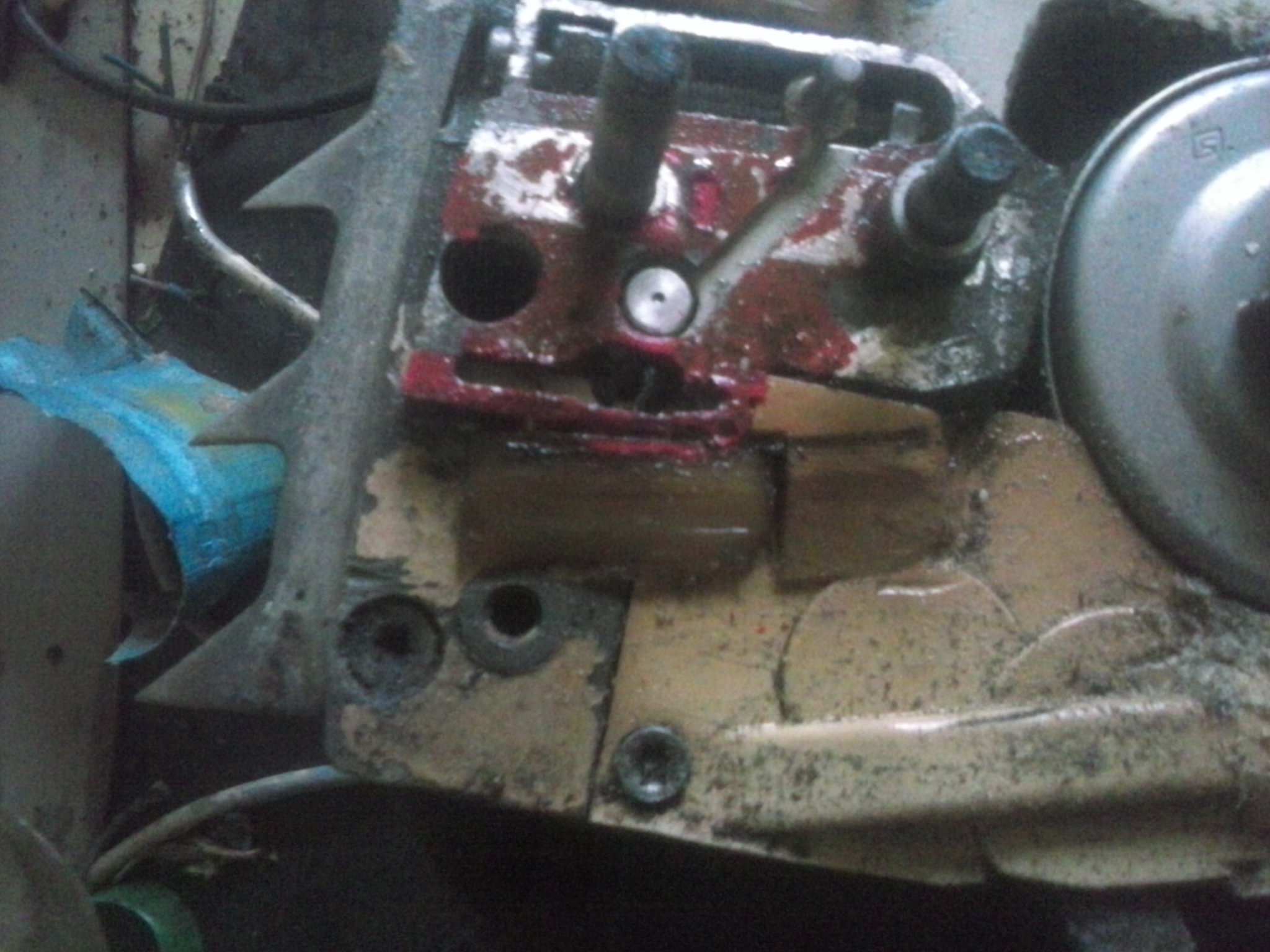

    Olej wycieka spod prowadnicy. Otwór w prowadnicy (do smarowania łańcucha) znajduje się przy otworze, z którego leci olej do smarowania łańcucha. Pompka olejowa jest skręcona na maksa. Jest smarowanie łańcucha, ale olej wycieka bokiem. Olej jest nie jest za rzadki, bo w innej pile jest smarowanie i nie ma wycieków

  • #9 17662942
    vodo1
    Poziom 8  
    Posty: 251
    Pomógł: 3
    Ocena: 33
    U mnie wygląda to tak - całość jeszcze obsadzona na lakierze bo ma wżery stąd czerwony kolor.
    Wyciek oleju z pilarki Partner 465 przy smarowaniu łańcucha - co robić? Wyciek oleju z pilarki Partner 465 przy smarowaniu łańcucha - co robić? Wyciek oleju z pilarki Partner 465 przy smarowaniu łańcucha - co robić? Wyciek oleju z pilarki Partner 465 przy smarowaniu łańcucha - co robić?
    Ta osłona (blacha) powinna być w każdej pilarce.

    U mnie właśnie tej osłony nie ma. Mówiłem mechanikowi, że olej leci z piły. Chciał coś dopasować do tego modelu, ale niestety nie miał takiej blaszki. Ma ktoś na sprzedaż taka blaszkę?

    Szukaj u tych co sprzedają sprzęty z odzysku (choć wątpię czy sprzedadzą - raczej całą piłę) albo w Husqwarnie - oni serwisują markę partner. Albo zrób z grubszą uszczelkę z tego materiału co pisałem wcześniej pomiędzy krater a prowadnicę bez tej blachy (nie zapomnij wyciąć rowek do smarowania) może pomoże taki wynalazek - w/w niewiele tracisz oprócz kawałka materiału.
