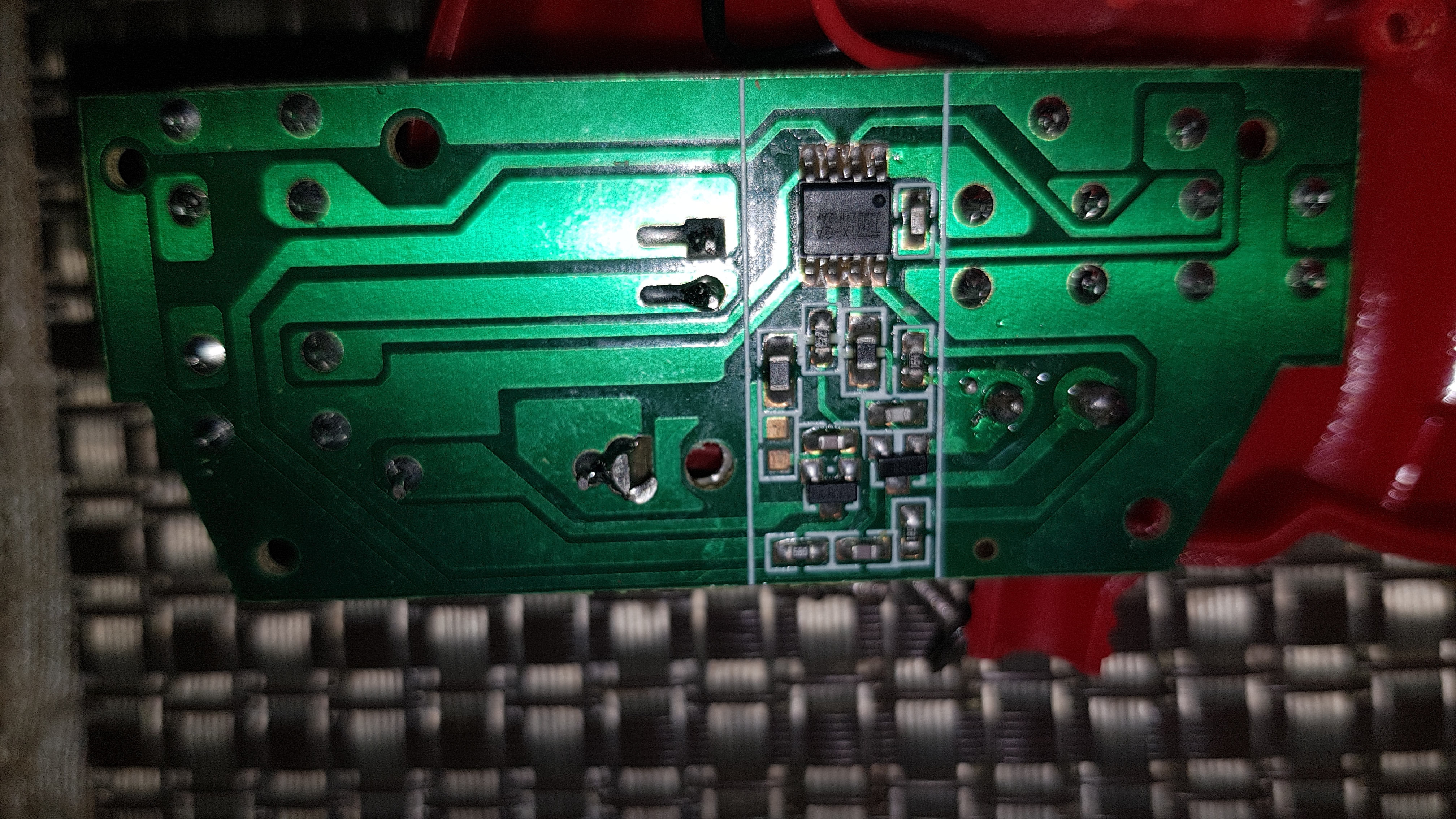

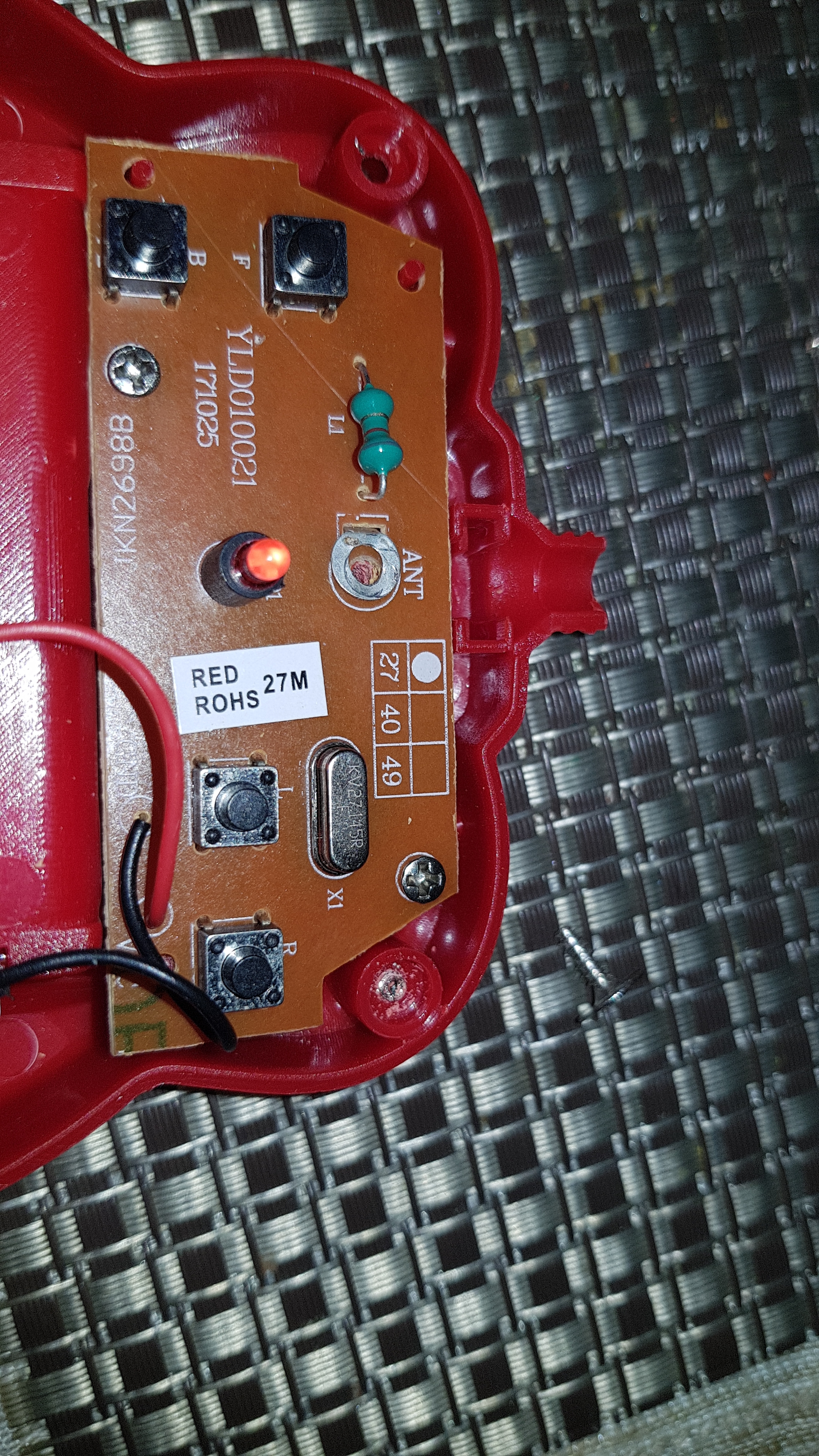

    Witam. Wiem tematy są na forum i je przeczytałem. Jak to bywa problem to dwa autka reagujące na jeden pilot. Zabawka działa na 27Mhz. W nadajniku jest właśnie taki kwarc. W odbiorniku kwarca nie ma. Z nadajnika wylutowałem kwarc i wlutowałem taki na 40Mhz z innej zabawki, resztki nadajnika. Efekt taki ,że i tak oba samochodziki reagują na jednego pilota. Co jeszcze można zrobić?

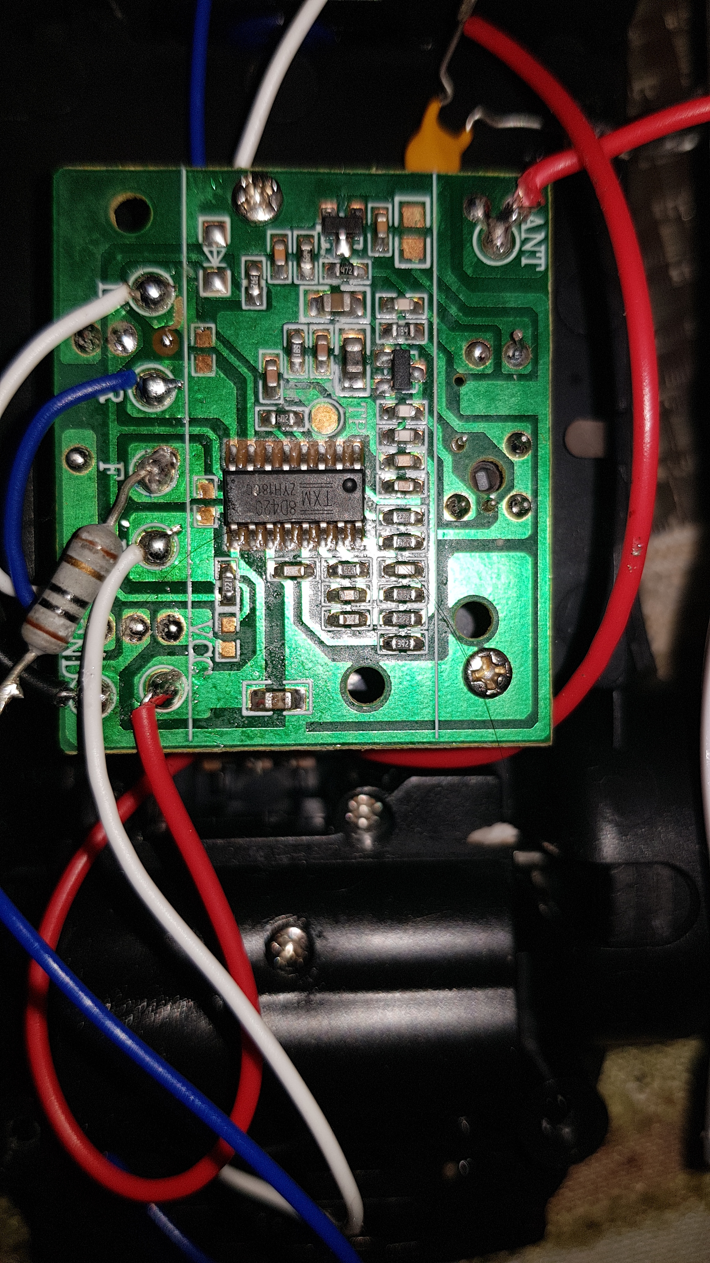

    Trzeba sprawić, by autka się różniły, a dokładnie przestroić jedno na inną częstotliwość. Jest tam prosty obwód RLC. Zmieniając jego parametry zmienisz częstotliwość rezonansu
    Kolego jeśli byś opisał jak to zrobić to byłoby super. Jeśli potrzeba fotek nie ma problemu, także zrobię.

    Tak to wygląda wszystko. Kwarc wlutowałem ten który był.

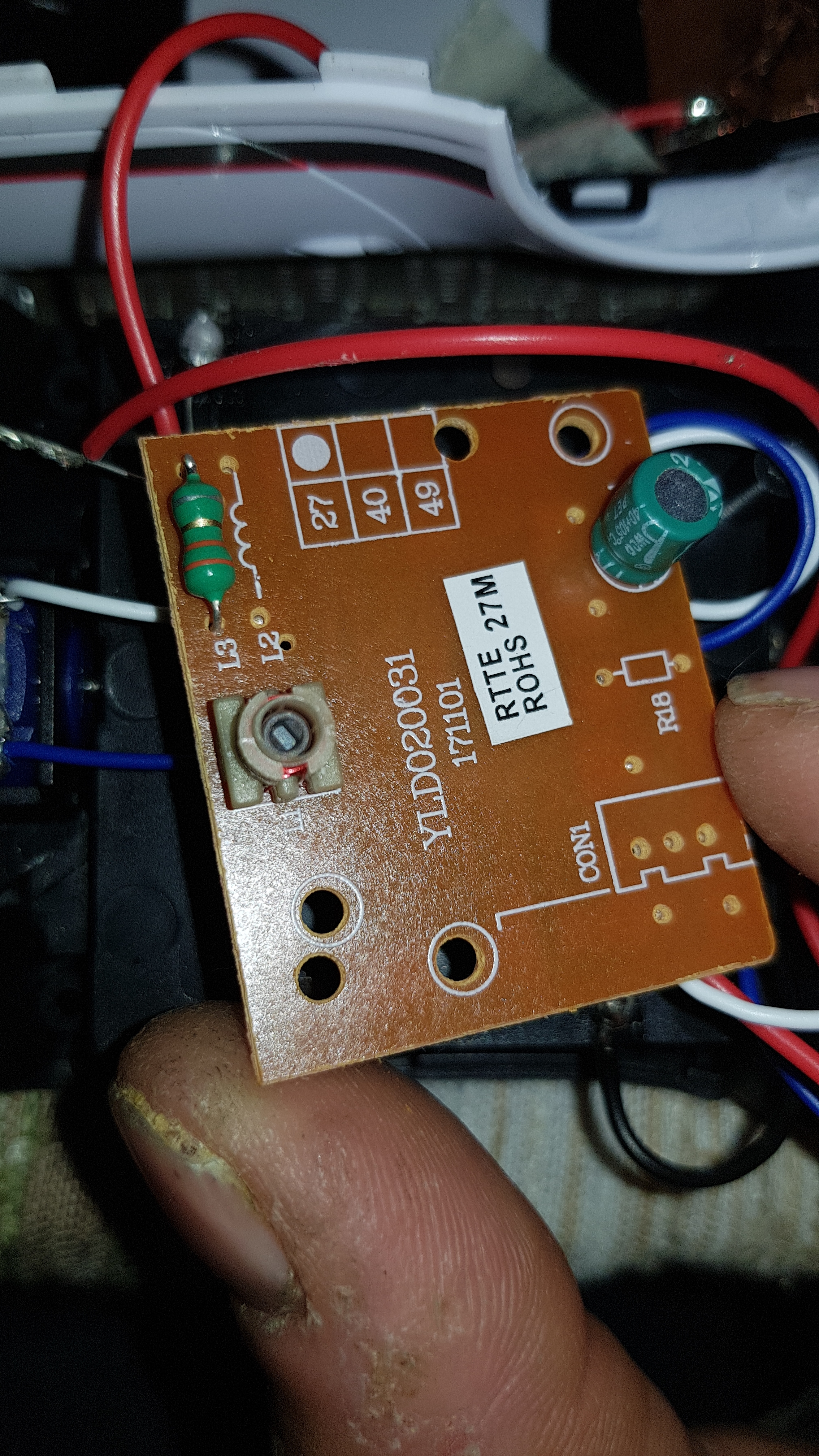

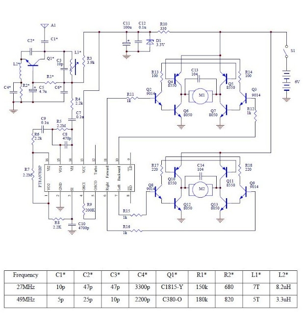

    Prawdopodobnie taki przeskok nic nie dał bez zmiany elementów towarzyszących
    w generatorze fali nośnej .
    Te płytki są produkowane w wersji 27 , 35 , 40 i inne ale tam towarzyszą wtedy
    elementy o innych wartośćiach .
    Tu jest przykład 27 na 49 .

    Mam płytke z której wylutowałem kwarc. Tyle że jak widać płytka ze zdjęcia jest SMD, a ta od kwarcu THT. Główny mikroprocesor czy co to jest ma mniej więcej tyle samo pinów co na schemacie. Tak więc chyba bez zmiany nadajnika i odbiornika nie da się zbytnio nic zrobić? Wolałbym nic nie kupować gdyż autka kosztowały po 30zł i opłacalność przeróbki nie jest optymistyczna.
