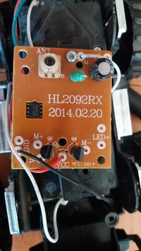

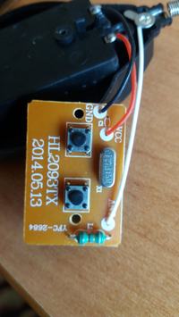

    Ostatnio moje dwulatki dostały w prezencie dwa samochody zabawki na radiowe sterowanie. Chińszczyzna. Problem w tym, że oba są takie same i wzajemnie się zakłócają. Chciałbym delikatnie przestroić nadajnik i odbiornik jednego z nich żeby nie było problemu. Być może to bez sensu, ale cała przyjemność w próbowaniu. Czy wystarczy zmienić dławik w nadajniku i przestroić cewkę w odbiorniku? Czy sprawa wymaga głębszej ingerencji?. Nie jestem asem w tej dziedzinie więc mnie naprostujcie. Podaję zdjęcia płytek. Proszę o poradę jak rozwiązać problem.

    Nie przestroisz tego, cały układ jest zaprojektowany na daną częstotliwość.

    Częstotliwość nadajnika ustala kwarc, w tym przypadku 27,145MHz. Teoretycznie można spróbować podmienić go na różniący się nieco częstotliwością i spróbować dostroić do niej odbiornik.

    Spróbuj do jednego z nadajników wstawić rezonator np. 27,00 MHz ((łatwo dostępny), a w odbiorniku dostrój rdzeniem filtra obok wejścia antenowego na najlepszą czułość.

    Wlutowałem rezonator 27,00 MHz i nadal zabawki działały obie. Wlutowałem więc 26 MHz i to samo. Nie było potrzeby regulacji cewką dostrojczą. Nie wiem jaki szeroki jest zakres tej cewki ale chyba muszę spróbować jakiegoś kwarca o wiele niższej częstotliwości.

    Możesz próbować zastosować kwarce o możliwie jak największym odstępie częstotliwości od siebie, kilku MHz np. 24 i 27 a i to może nie gwarantować sukcesu.

    To odbiornik reakcyny który pracuje dość szeroko. Trzeba by zastosować rezonatory bardziej oddalone od 27 MHz tak jak pisał przedmówca i potem dostroić rdzeniem filtra, albo zostawić rezonator 26 MHz i dostroić filtr. Może wtedy już nie będzie reagował na sygnał o częstotliwości 27,145 MHz.

    Zabawki przestrojone. W jednej wlutowałem rezonator 18 MHz i wyregulowałem cewką dostrojczą w odbiorniku prawie na maxa. Niestety nie działało. Więc wylutowałem cewkę i wlutowałem inną z zepsutej już zabawki z mojego dzieciństwa (made in CCCP). I działa. Co prawda efekt nie jest do końca zadowalający bo z małej odległości zabawka nie reaguje i czasem przerywa (działa impulsowo/skokowo) ale dzieciaki zadowolone. Nie jestem w stanie określić jej indukcyjności bo nieopisana. Jak widać jest możliwe takie przestrojenie. Pokombinuję jeszcze w chili wolnego czasu żeby było doskonalsze. Dziękuję za pomoc. Pozdrawiam.
