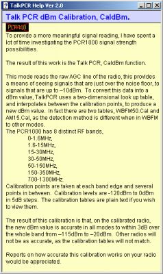

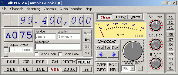

    kacperro111 napisał:
    nie jestem w stanie nigdzie znaleźć informacji jakiego rzędu poziomu sygnału z anteny powinienem się spodziewać
    Bo radioodbiornik nie jest narzędziem pomiarowym i nie podaje się siły odbieranego sygnału w żadnych jednostkach. Podobnie ze skalą s-metra, który nie mierzy w celu mierzenia i nie jest wyskalowany w żadnych jednostkach. Powodem niemożliwości mierzenia są bowiem ograniczenia technicznie dlatego, że nigdzie na świecie nie ma dwóch identycznych radioodbiorników o identycznych parametrach pozwalających tej sztuki dokonać . Ale zdarzają się wyjątki i skala S może być pomiarowa..
    Przykładem takiego radioodbiorczego miernika jest oprogramowanie Talk PCR ( klik na linka ) pod Icoma PCR-1000, którego zasada działania polega na możliwości komputerowej korekcji odchyłek powstałych wskutek ograniczeń jak wyżej.
    Jak zaprojektować odbiornik na pasmo ok. 120MHz? Poziom sygnału VHF z anteny.
    Skala S - bezwzględna.

    Skala dBm - bezwzględna.
    Skala CAL dBm - względna, tj. pomiar wykonany komputerowo i dodatkowo przez mikroprocesor sterownika radia.

    4. dBm TalkPCRcal, (CaldBm)
    This scale uses the AGC level from the radio, this is different to the Icom Smeter.
    The data is then converted to a dm value, by the use of look up tables.
    See Talk PCR dBm Calibration.
    Ta skala wykorzystuje poziom AGC z radia, to jest inne niż Icom Smeter.
    Dane są teraz konwertowane na wartość dm.
    Zobacz Talk PCR dBm Calibration.
    Ponadto poprawna praca miernika wymaga niepowtarzalnej kalibracji wewnętrznej z poziomu serwisowego radiotestera.
    Oto specjalne narzędzie służące korekcji zaawansowanych nastaw skanera.
    Jak zaprojektować odbiornik na pasmo ok. 120MHz? Poziom sygnału VHF z anteny. Jak zaprojektować odbiornik na pasmo ok. 120MHz? Poziom sygnału VHF z anteny. Jak zaprojektować odbiornik na pasmo ok. 120MHz? Poziom sygnału VHF z anteny.
    Dzięki tej możliwości skaner PCR-1000 posiada właściwą ch-kę przenoszenia niezależnie od modulacji czy pasma.
    Tylko tak można dokładnie mierzyć za udziałem radia.
    (sprawdziłem i miernik działa)
