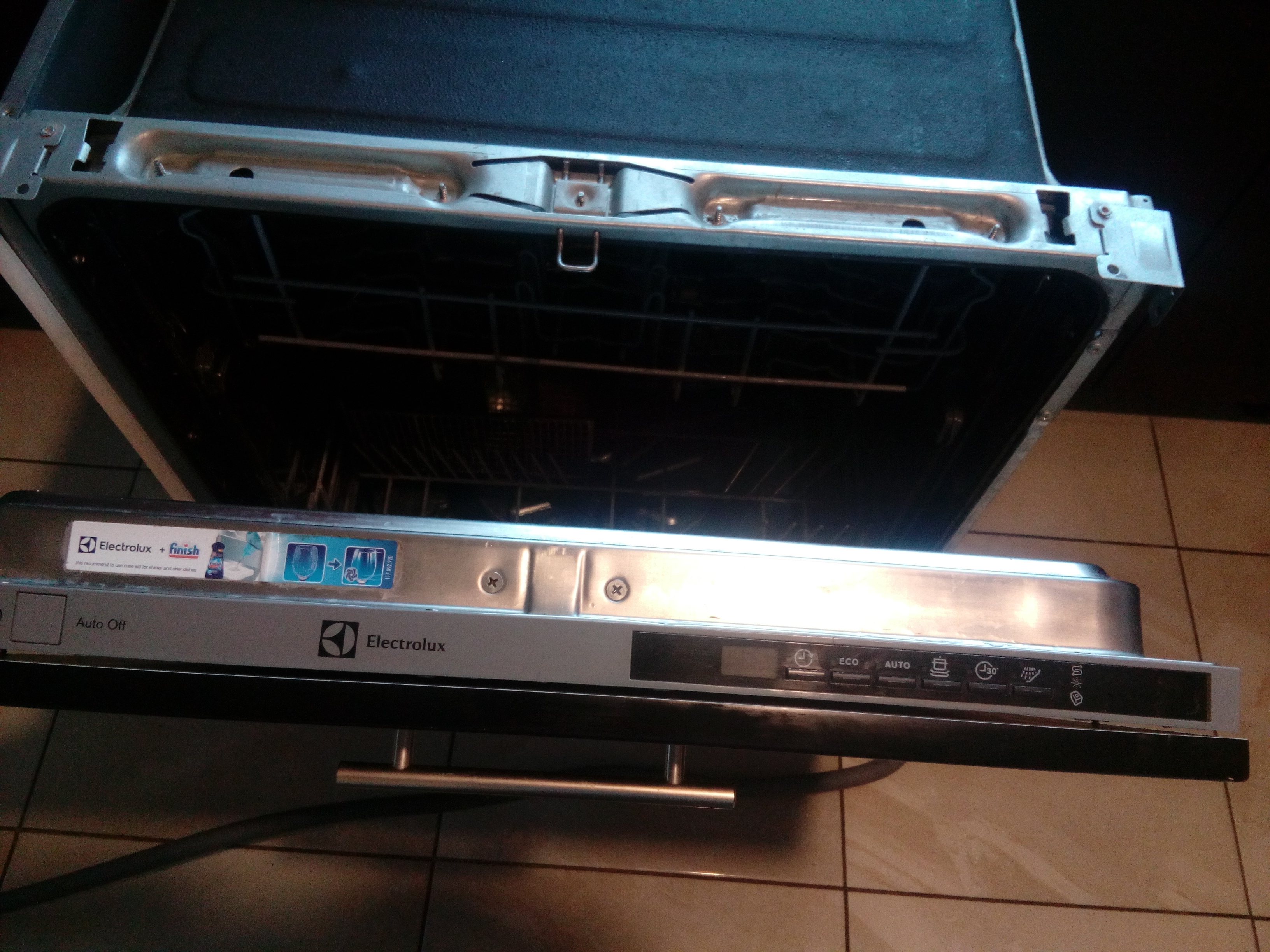

    Witam mam problem, w mojej zmywarce nie ma ciepłej wody. Zmywarka myje tylko zimną wodą, przez co naczynia są brudne. Zmywarka Electrolux ESL76356LO typ Ghe623dk1, PNC91153606703. Może komuś też przydarzył się taki problem? Żona nie może bez niej żyć. Z góry dziękuję za pomoc.

    Sprawdź grzałkę i czy w ogóle dochodzi napięcie do niej. Często w tych zmywarkach za brak grzania była odpowiedzialna cewka tacho na pompie myjącej. Ewentualnie uszkodzony moduł główny.
