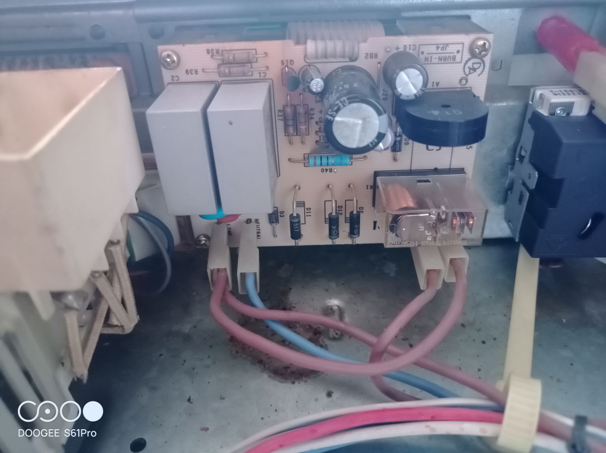

    Po ekstremalny kipieniu woda (zupa) dostała się do środka zrobiła eleganckie zwarcie. Na pewno spalony jest jeden rezystor R40 co więcej to sie okaże.
    Potrzebuję schemat płytki, albo samą płytkę jak ktoś ma na zbyciu :)

    Jednak nic więcej nie widać, a zdjęcie z drugiej strony?

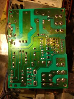

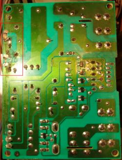

    Z tyłu zupa zrobiła zwarcie rezystorów R38 i R39 zwarcie usunąłem, ale oczywiście nic.

    Jak dobrze widzę to R40 musi być sprawny on zasila układ.
  • #6 17661159
    Test222
    Posty: 6
    On ma elegancka przerwę - tylko jaką on może mieć wartość?
  • #7 17661180
    bajer1
    Poziom 32  
    Posty: 1753
    Pomógł: 176
    Ocena: 324
    2 paski są i to złote a reszta ?
  • #8 17661189
    Test222
    Posty: 6
    reszta jest jednolicie czarna :(
    elegancko zwęglony. Próba zdrapania warstwy węgla nic nie daje, żadnych pasków już nie widzę :/

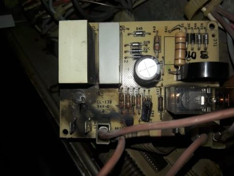

    Trochę odświeżę temat i proszę jeżeli ktoś wie jak ominąć ten wyświetlacz idą cztery przewody i które złączyć je ze sobą.
    Fragment płytki drukowanej z elementami elektronicznymi oraz podłączonymi czterema przewodami w kolorach niebieskim i brązowym.
  • #13 20684324
    Telo
    Serwisant RTV
    Posty: 12797
    Pomógł: 1475
    Ocena: 2278
    Dwa różowe, które są podłączone do styków przekaźnika.

    Byłby ktoś tak miły i wysłał zdjęcie/oznaczenia termistora Edit: warystora (dzięki Telo!) na pozycji VR1?
    Albo jaki byłby odpowiedni jako zamiennik? Bo po moim została niestety czarna plama...
    Zbliżenie na uszkodzony obwód drukowany z widoczną czarną plamą w miejscu komponentu oznaczonego jako VR1.
  • #15 20972364
    Telo
    Serwisant RTV
    Posty: 12797
    Pomógł: 1475
    Ocena: 2278
    Jak już to jest to warystor.
  • #16 20972394
    Revo92
    Posty: 2
    Dzięki za korektę, poprawiłem.
    Czy S10K275 lub S14k275 nadawałby się jako zamiennik?
  • #17 20972979
    Telo
    Serwisant RTV
    Posty: 12797
    Pomógł: 1475
    Ocena: 2278
    Może być ta pierwsza pozycja różni się średnica .
