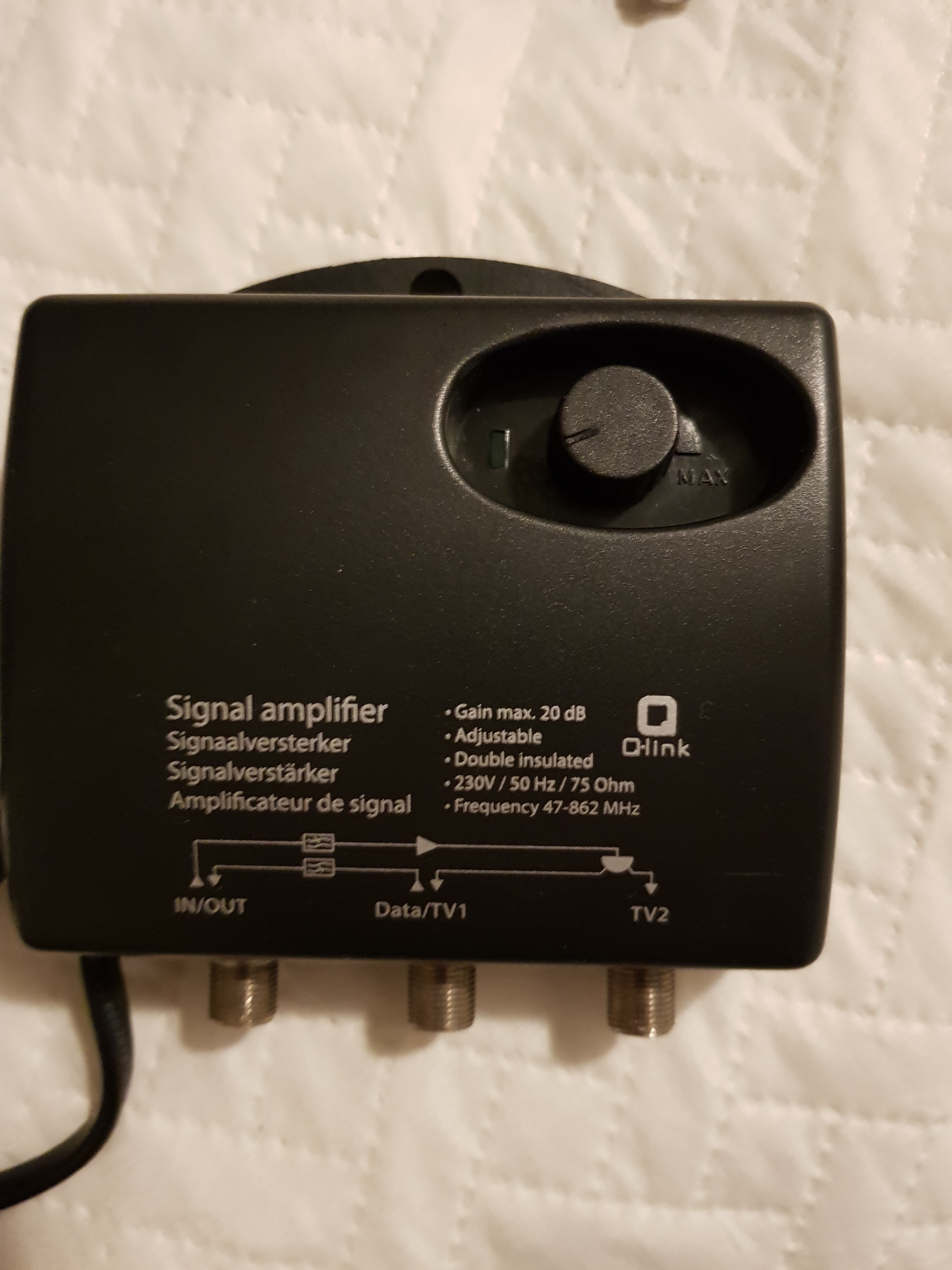

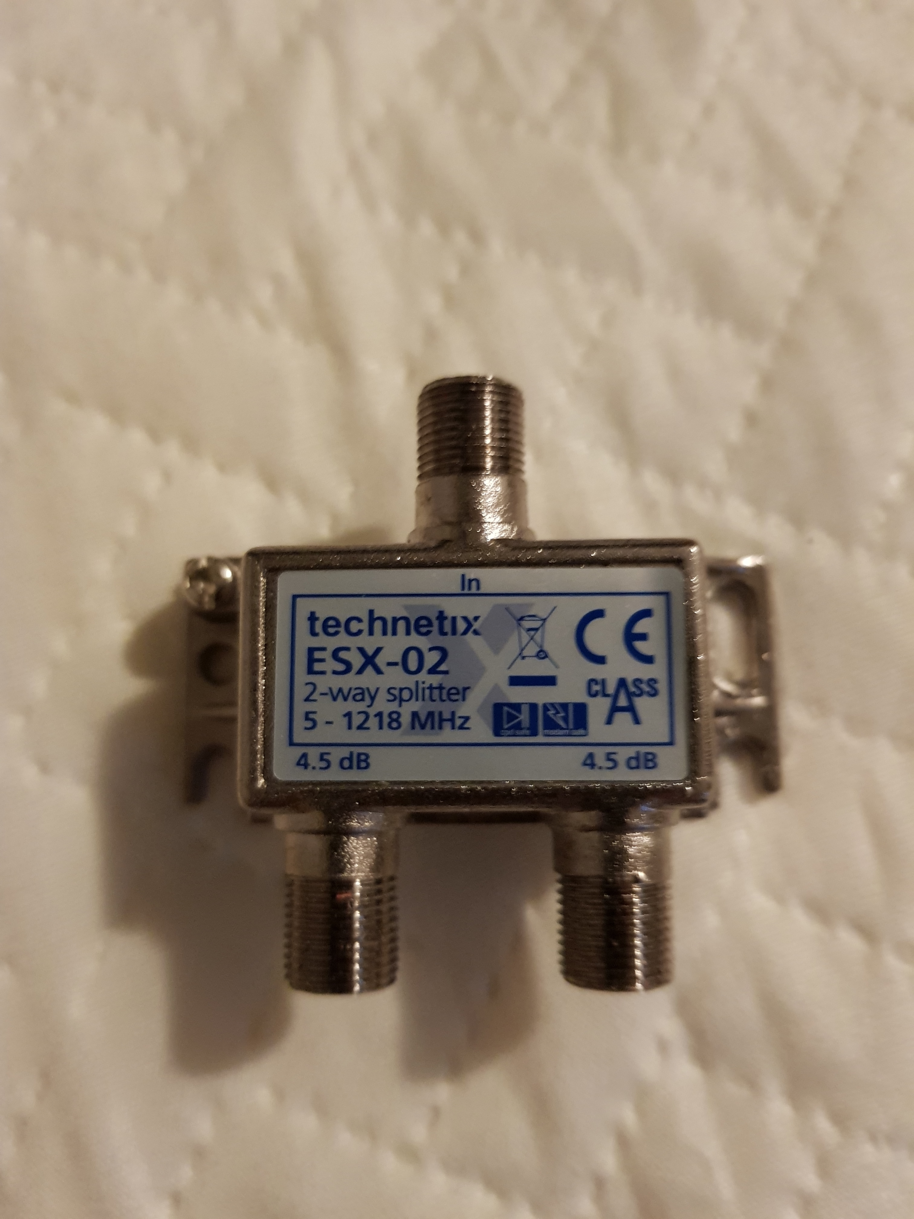

    Witam. Mam problem z podzieleniem sygnału z sat na dwa dekodery. Mam wszystko podłączone i brak sygnału w tv. Przy bezpośrednim połączeniu jest sygnał. Mam wzmacniacz sygnału pod 220v i signal splitter na dwa i gniazdko antenowe. Na UMU-1006 dzialaja kanaly z jednej częstotliwości (polsat,tv4 i parę innych) a reszta już nie. Przez splitter zero sygnału na obu a przez splitter z wzmacniaczem też nic. Próbowałem juz wszystkiego. Pomocy

    Problem jest tego typu , że mam antene selfsat panelową z jednym wejściem.
    Tylko dziwne jest to, że przez gniazdko antenowe sygnal i obraz jest na obu dekoderach. Tylko z jednej częstotliwości, a reszty juz nie ma.

    Odpowiedź już dostałeś. Nie rozgałęzia się sygnału sat. Dekodery działają gdy pracują w tej samej ćwiartce pasma.

    To zmiana na selfsat twin.

    Takie rozdzielenie może być jeśli jeden dekoder jest wyłączony czyli nie można obu naraz oglądać.
