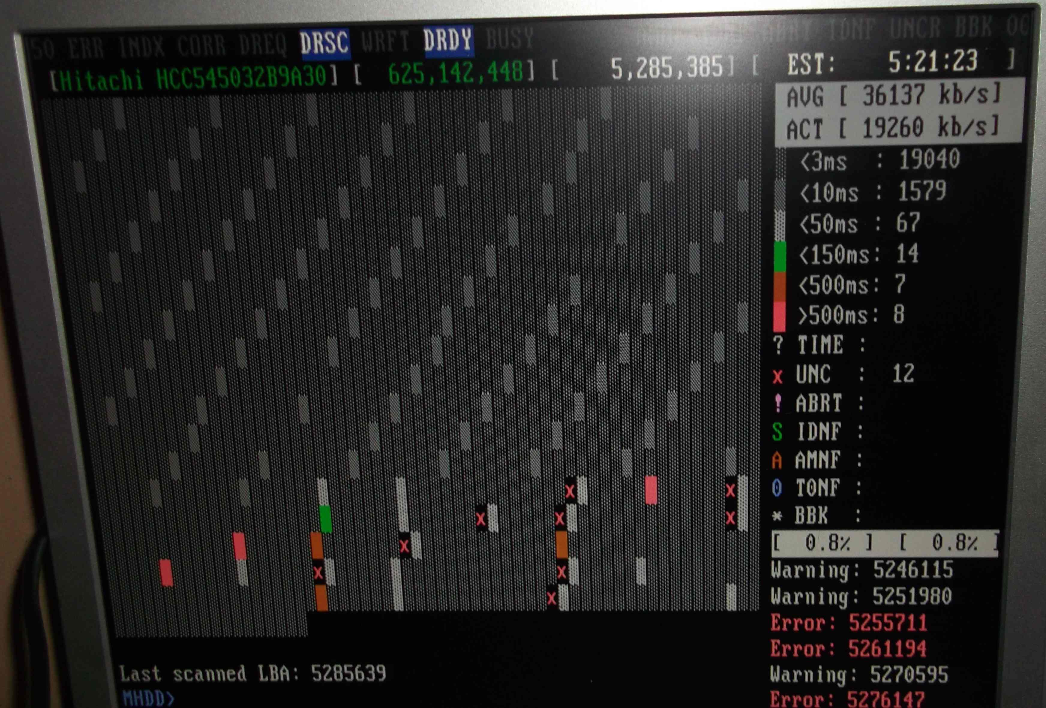

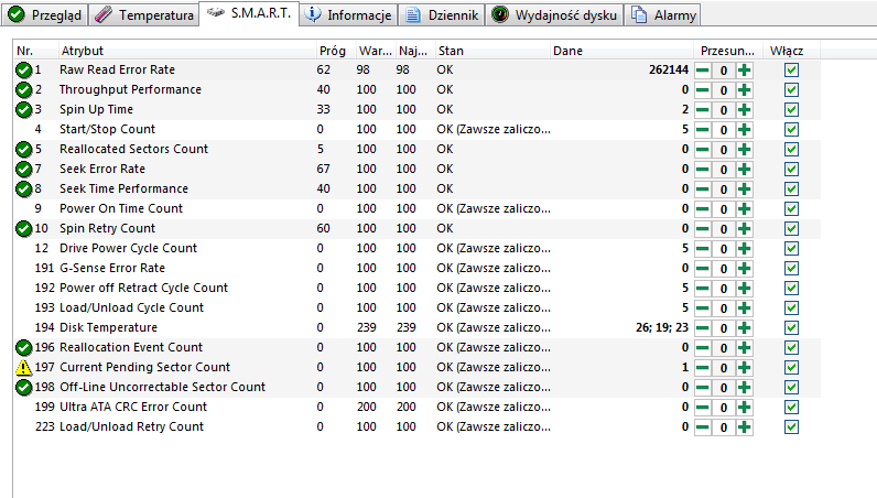

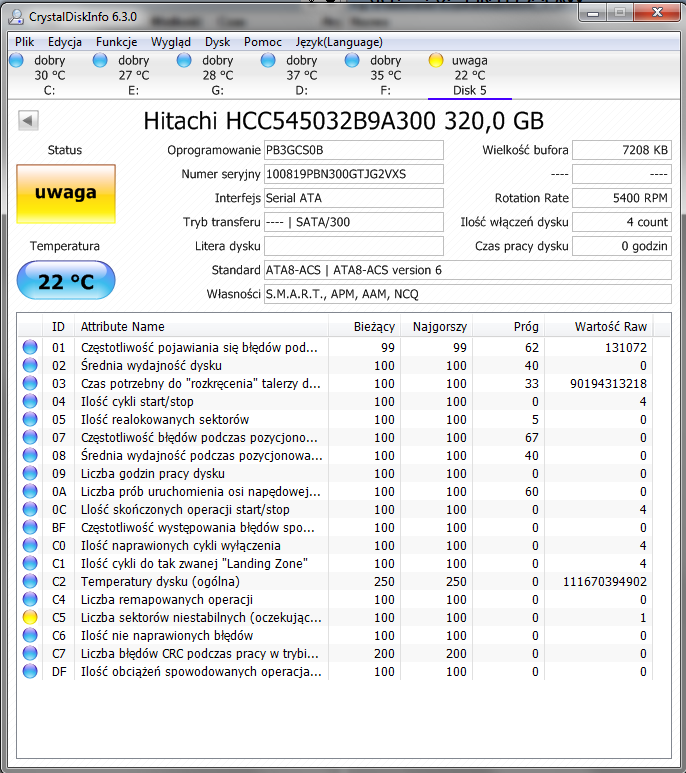

Dysk Hitachi 320GB z 2010 roku wykazuje problemy z atrybutami SMART, w tym niestabilny sektor oraz podejrzane wartości atrybutów 01 i 03. Użytkownik został poinformowany o konieczności remapowania dysku oraz przeprowadzenia skanowania powierzchni w programie MHDD. Po wykonaniu skanowania, ujawniono poważne uszkodzenia, co skłoniło użytkownika do zwrotu dysku sprzedawcy. W dyskusji podkreślono ryzyko zakupu uszkodzonych dysków z portali aukcyjnych oraz brak gwarancji na starsze modele.
