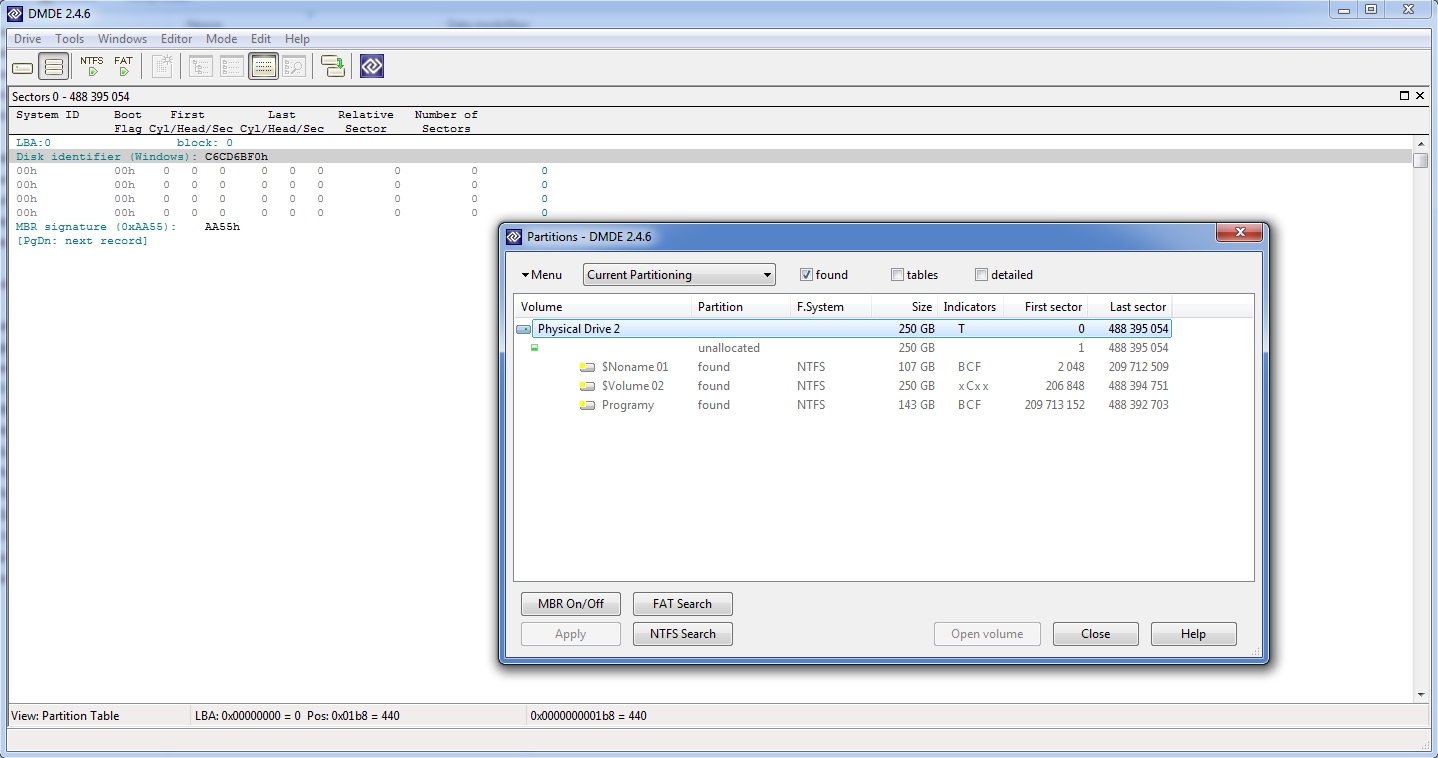

    W złości uderzylem pięścią w klawiaturę laptopa (satellite a300). Efekt taki ze ekran nic nie wyświetla chociaż słychać uruchamianie laptopa. Może jakiś kabel od monitora się rozłączył, nie wiem. Chciałem skopiować parę dokumentów z dysku na innym laptopie. Wyjąłem dysk ssd Samsung Evo 840 i podpiąłem, zainstalowało sterowniki ale dysku w Mój Komputer nie widać. Jest widoczny w zarządzaniu dyskami ale ma nie przydzielone miejsce. Czy jak przydzielę to będę miał widoczne dane czy dysk będzie pusty?

    Jak wygląda sytuacja, kiedy otworzysz dysk w programie DMDE?

    Prawdopodobnie uszkodzeniu ulegly pierwsze sektory z tablica partycji, jezeli "przydzielisz miejsce" - oj chyba mowa o "oknach" - to mozesz zniszczyc dawna strukture i dostep do poprzednich danych bedzie prawie niemozliwy.

    System win7. Dysk podłączony do innego laptopa poprzez kieszeń/adapter od dvd. Podpiąłem również do stacjonarnego przez kabel sata ale to stary komp i on często nie widzi dysków. Sprawdzę jeszcze poprzez adapter USB. Dysk miał dwie partycje. Później jeszcze sprawdzę w DMDE

    Nie do konca dysk uszodzony bedzie widoczny, przykladowo jezeli na skutek "uderzenia" powstaly zimne luty miedzy pewnymi pinami w pamieciach czy kontrolerze to dysk nie pokaze sie bo beda bledy komunikacji.
    Sprawdz DMDE jak on nic nie pokaze to bedzie trudno.

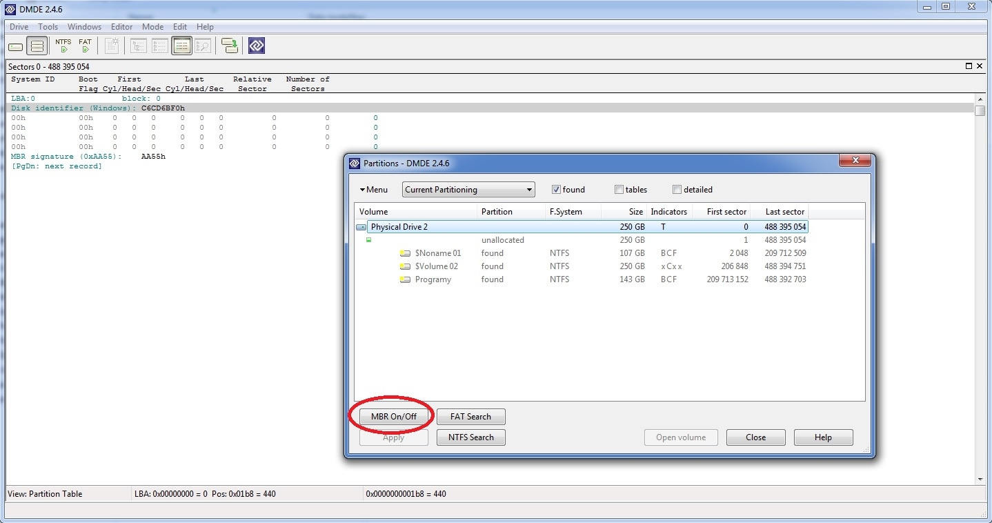

    Włącz MBR jak na screen'ie poniżej, po zastosowaniu zmian (zapisz plik wycofania) powinieneś uzyskać dostęp do danych, system również powinien się uruchamiać.

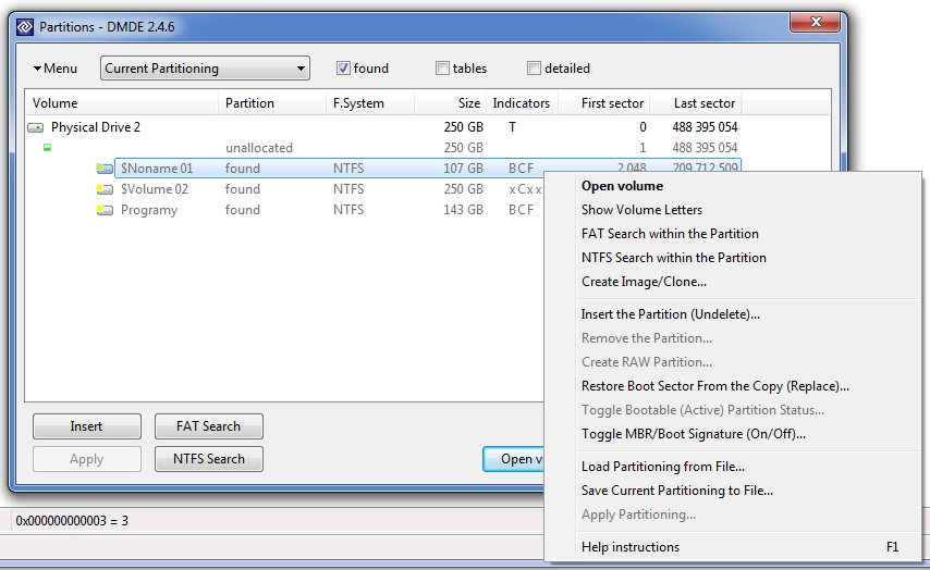

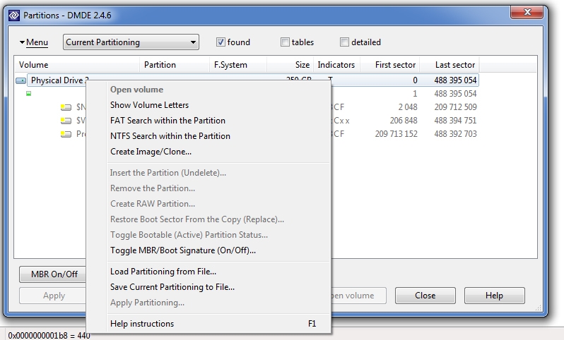

    Tablica wygląda na obecną, ale pustą, więc samo włączenie MBR nic nie da, chyba, że wersja 2.4.6 tak pokazywała jedynie. Gdyby włączenie MBR miało pomóc wszystkie partycje powiny mieć szare EBCF, a mają jedynie BCF. Wygląda więc na to, że trzeba obie te partycje wstawić w DMDE a dodatkowo systemową ustawić jako aktywną i dopiero zapiać zmiany i plik do wycofywania zmian.

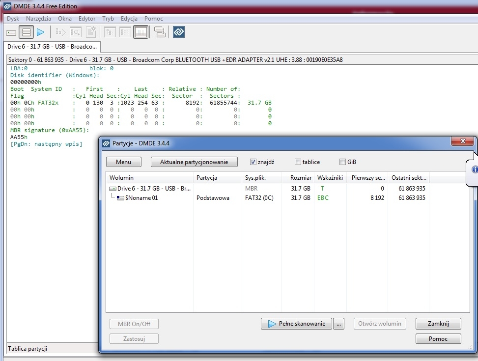

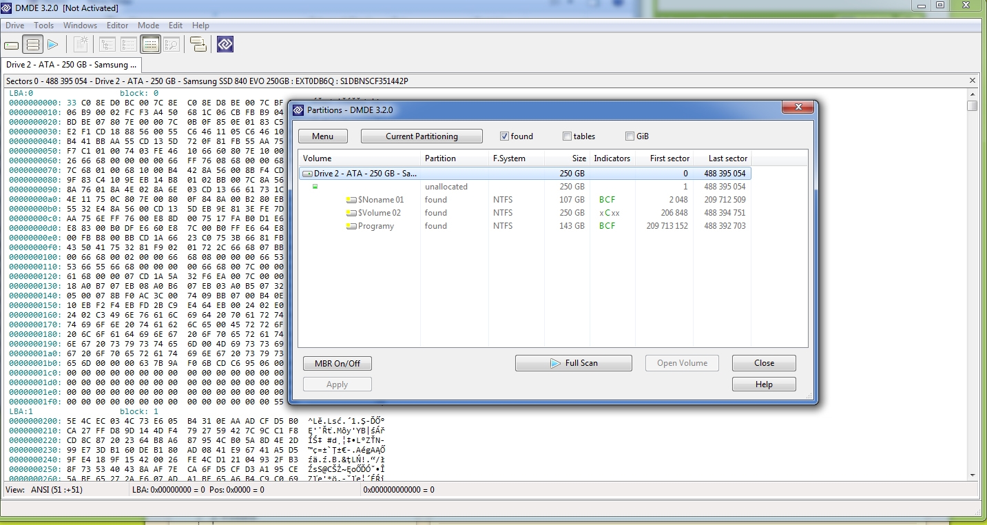

    Nie wiem czy sobie sam poradzę bo to mój pierwszy kontakt z DMDE, jak się zapisuje plik do wycofania? Tu mam wszystko po angielsku
    Jak odzyskać dane z SSD Samsung Evo 840 po zmianie na nieprzydzielone?
    Czy jeśli nawet okaże się że dysk będzie pusty, czy będzie możliwość odzyskania danych poprzez np R-Studio?
    Ok. Mam nowszą wersję DMDE 3.2 i tutaj wygląda chyba tak samo:

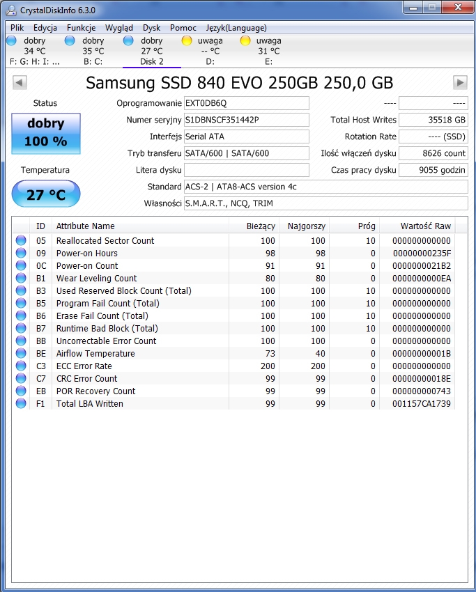

    Wrzucam jeszcze screen z Crystala:

    Zaczynasz od końca, że tak powiem. Pobierz ze strony www.dmde.com/download wersję GUI najnowszą, wybierz język polski jak masz problemy z angielskim i po kłopocie. Zapisanie pliku do wycofywania zmian program sam zaproponuje po wykonaniu modyfikacji partycjonowania i chęci zapisania zmian. Klikasz na dowolną partycję raz i wybierasz Wstaw (Insert w wersji angielskiej), z okna jakie może się pojawić wybierasz potem ewentualnie partycja podstawowa (MBR) - primary partition po angielsku. Po wstawieniu obu partycji klikasz na systemową i z menu wybierasz Aktywuj/dezaktywuj partycję jako startową, potem potwierdzasz klikając Tak. W wersji angielskiej będzie to opcja Toggle bootable Active partition Status/ Yes jak dobrze pamiętam. Potem tylko Zastosuj (Apply), zapisz plik do wycofywania zmian i możesz jeszcze na wstawione partycje wejść w DMDE poprzez dwukrotne kliknięcie na nie i rozwijając $Root sprawdzić pliki na niej się aktualnie znajdujące. Po tym restart i partycje powinny być widoczne. P.S. zasugerowałem się postem kolegi Łukasza a widzę, że przyczyna usterki wymaga sprawdzenia SMART przed wykonaniem tych operacji. Po SMART widać, że dwa inne dyski są uszkodzone.

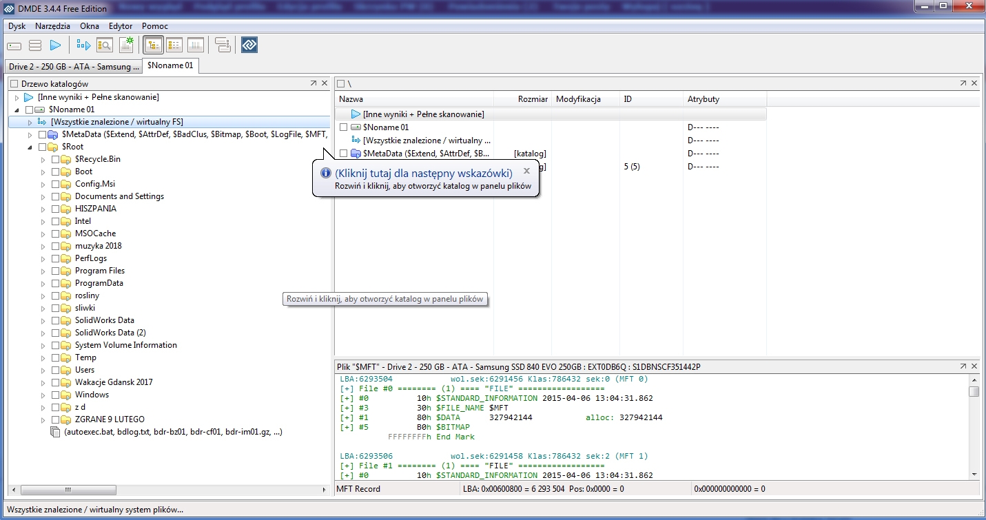

    Ok, tak zrobiłem, później zastosuj i rozwijając $roota widzę moje pliki. Czy teraz tylko wyłączyć program i to wszystko? Czy zaznaczyć ptaszkiem i odzyskać?:

    Tamte dyski ze smarta na żółto to mają ze 20 lat :P To są moje jedne z pierwszych dysków w komputerze, nie ma tam żadnych znaczących danych.

    Zrestartuj komputer i pliki powinny być dostępne pod eksploratorem Windows. Systemową partycję jeśli ustawiłeś jako aktywną to system powinien uruchomić się na urządzeniu z którego dysk pochodzi, więc możesz już wtedy przełożyć dysk do urządzenia docelowego.

    Czy SMART tego dysku wygląda na ok? Zastanawia się czemu tak się stało że od uderzenia dysk zwariował.
