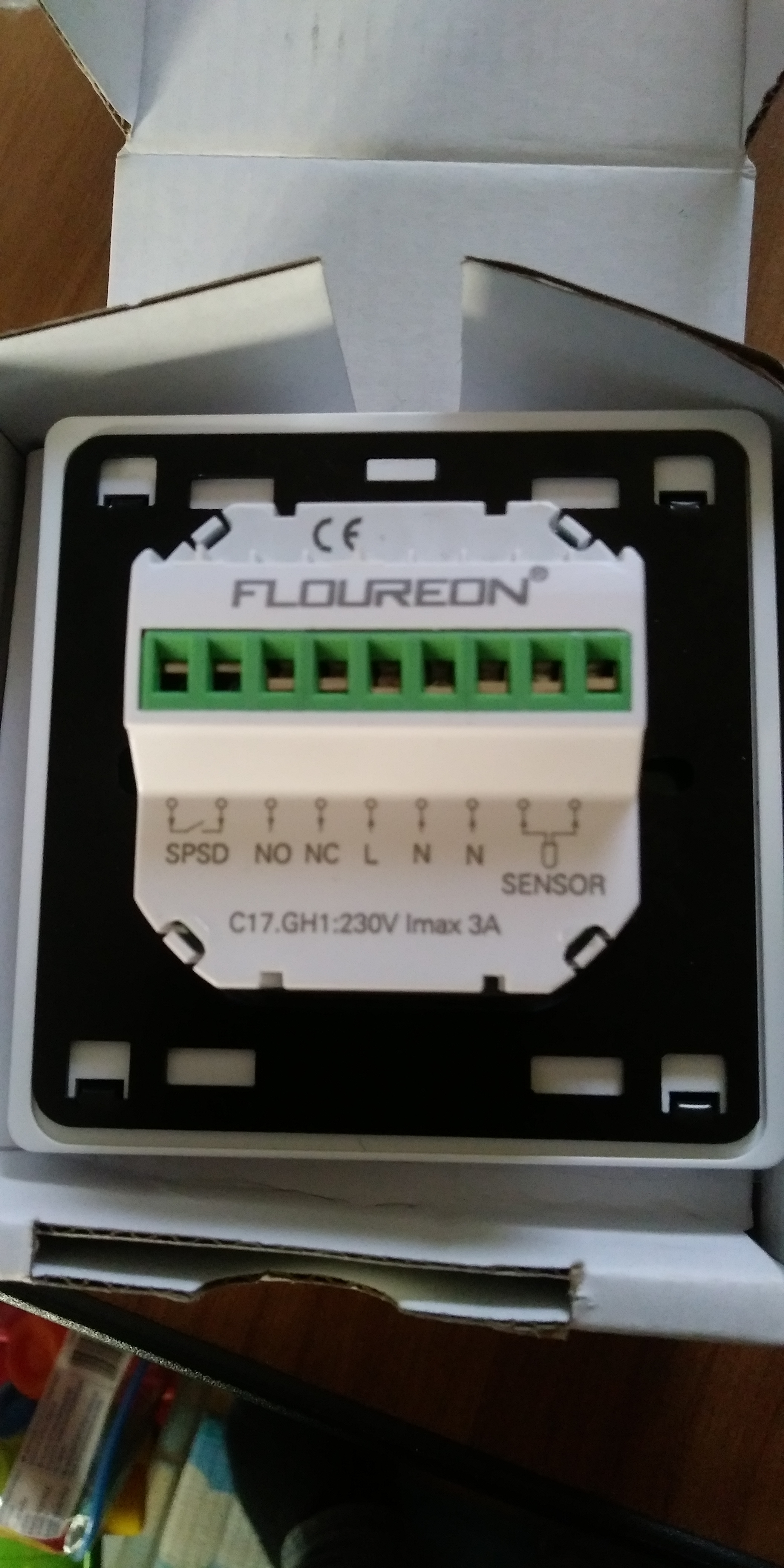

    Wyglada tak:
    Klima 2 VE018800 -wymienic stary termostat pokojowy nowy Floureon C17 GH1C17.GH1

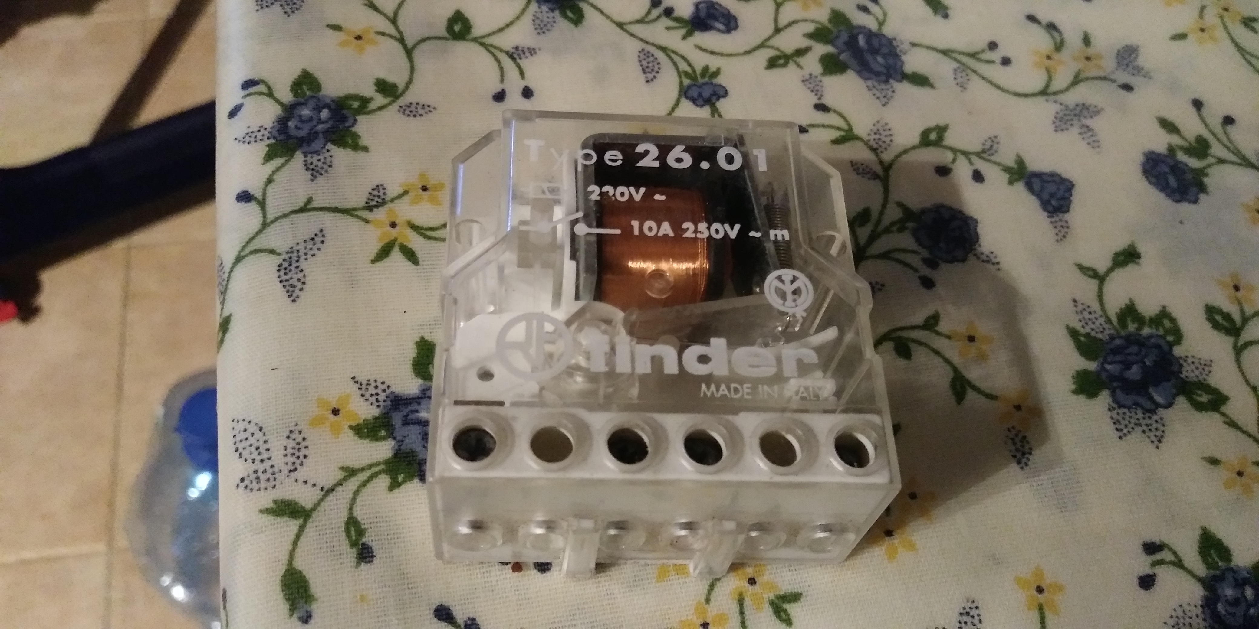

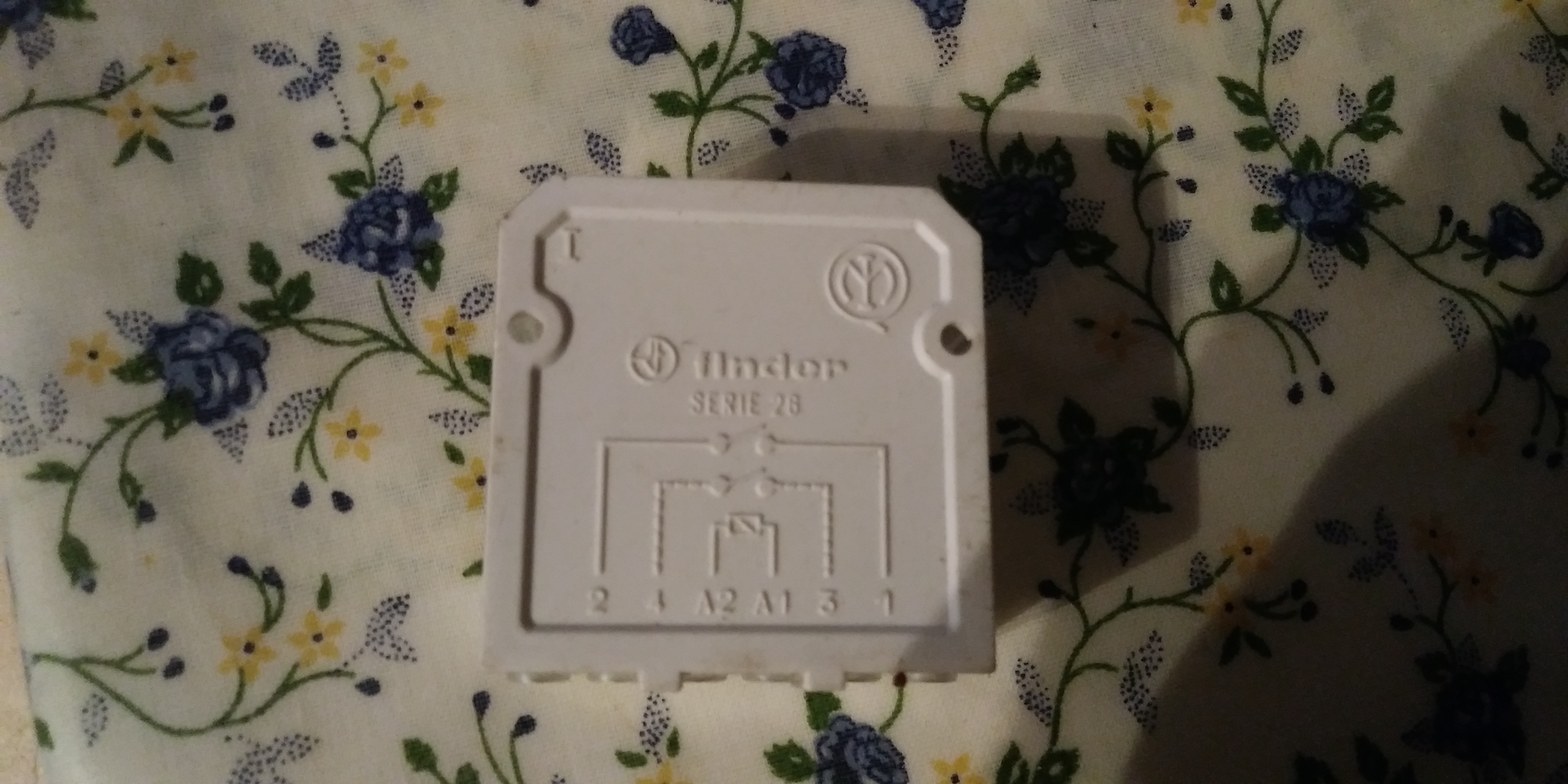

    Jako ze ciezlo bylo znalezc ten przekaznik co z linku poszperalem w czesciach i znalazlem taki oto przewodnik
    Klima 2 VE018800 -wymienic stary termostat pokojowy nowy Floureon C17 GH1C17.GH1 Klima 2 VE018800 -wymienic stary termostat pokojowy nowy Floureon C17 GH1C17.GH1
    Mam nadzieje ze sprawny.
    Czyli teraz kable ktore byly podlaczone do starego termostatu 1 i 2 podlaczam pod wtyk 1 i 2 w przekazniku (?) nastepnie z przekaznika kabel z A1 i A2 do nowego termostatu (?) i pod jakie wtyki ( L i N?).
    Pozniej pod jakie wtyki podpinam napiecie w termostacie?

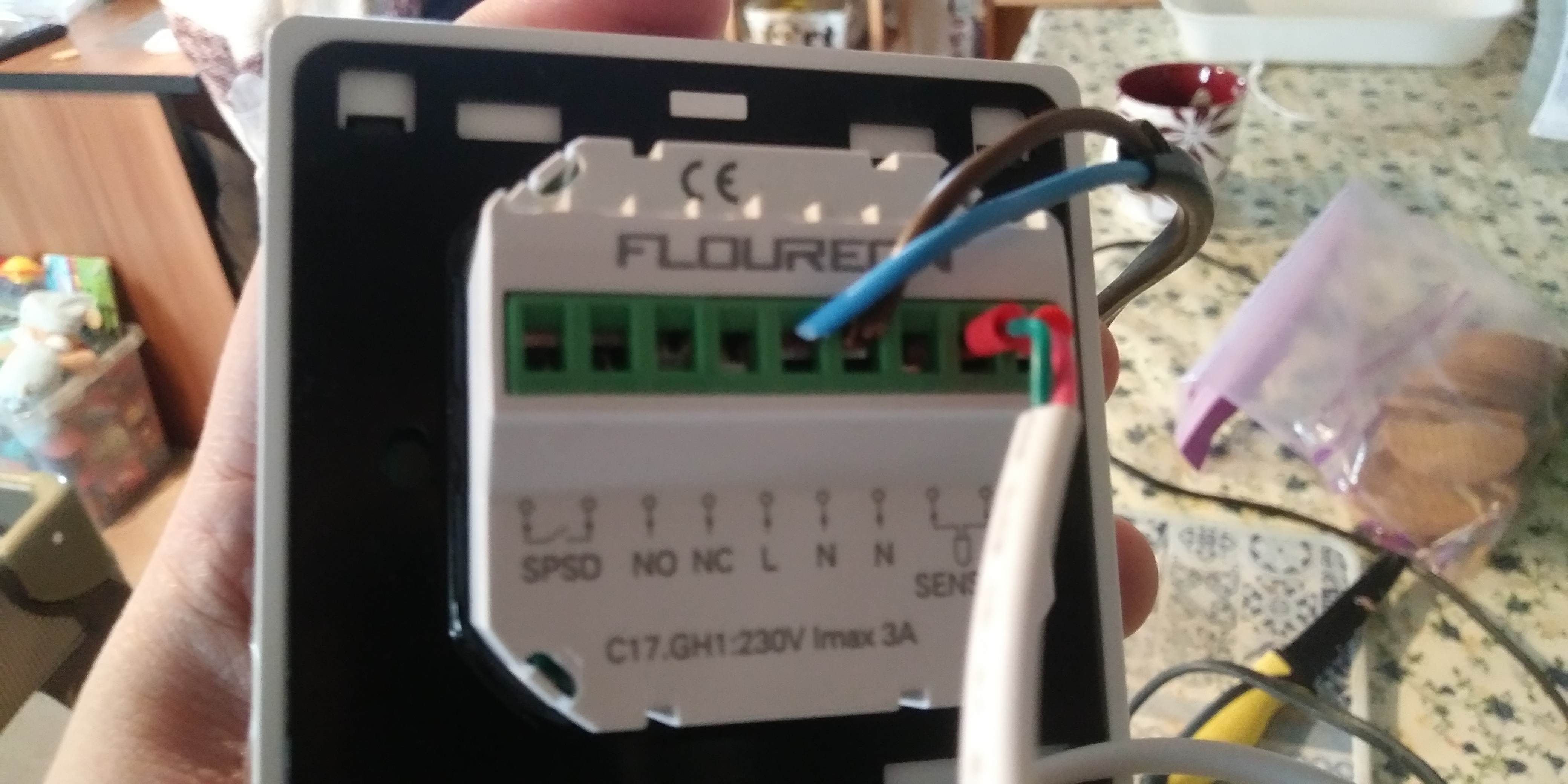

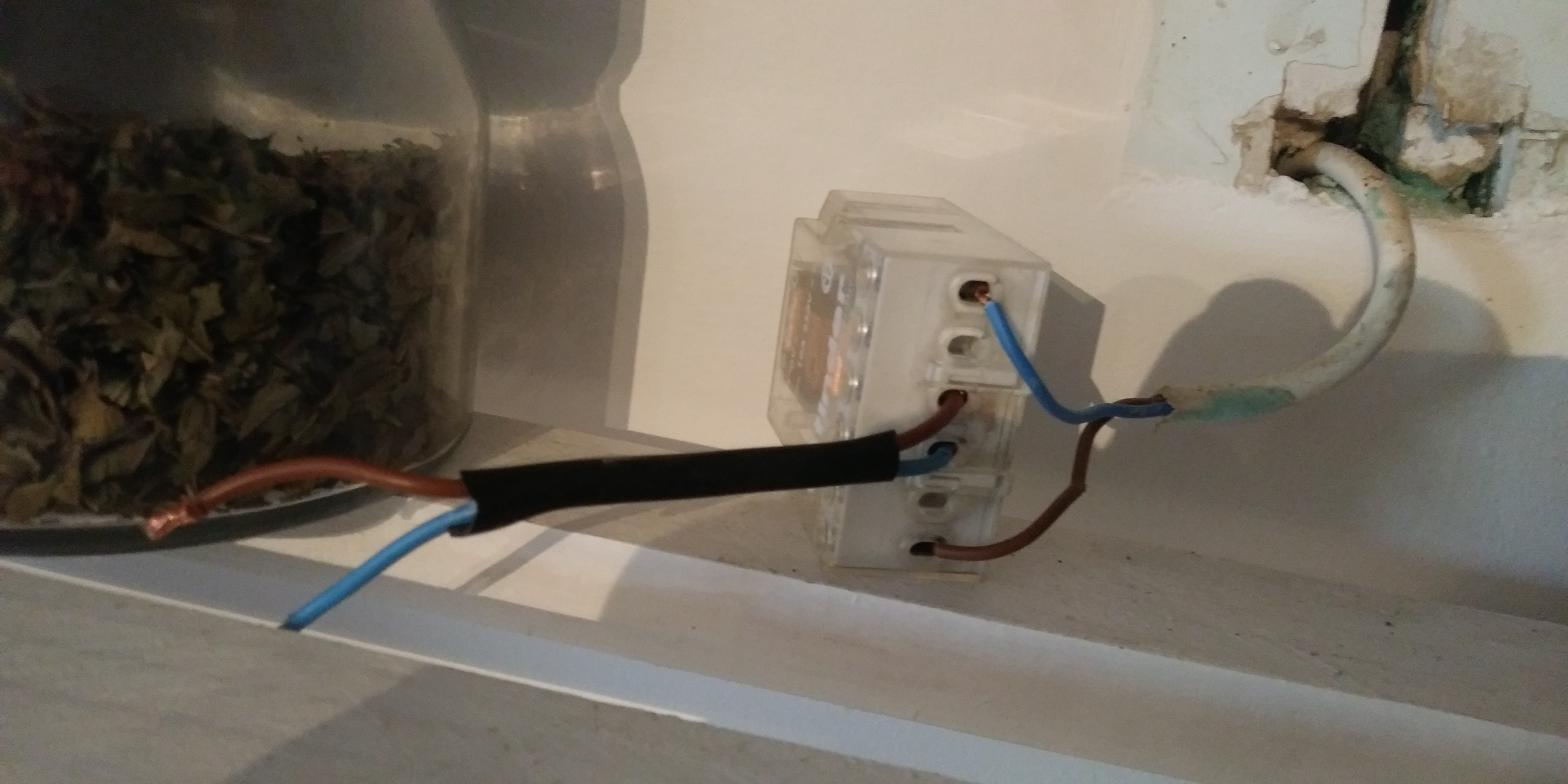

    Wiec termostat podlaczony wedlug instrukcji.
    Napiecie jest termostat dziala, po wlaczeniu slychac klikniecie i piec sie zalacza. Niestety problem pojawia sie pozniej. Pomijajac fakt ze temperatura jest o 4 stopnie wyzsza niz rzeczywiscie po jakims czasie termostat przestaje reagowac. Przy opcji OFF piec ciagle grzeje. Przy ustawienie temp max 18 stopni przy ktoryms razie piec sam sie zalaczyl prawidlowo i prawidlowo wylaczyl przy manualnym obnizeniu temp. Wyszedlem na 5 min z mysla ze wszystko gra i piec sam sie wlaczyl mimo ze nie powinien i przestal reagowac na OFF I ON.
    Ogolnie zyl swoim zyciem. Czy problem lezy w zle podpietych kablach jak na zdjeciach czy w przewodniku ktory znalazlem i nie wiem czy dziala sprawnie.

    Nie. Zdjecie jest z niepolaczonym termostatem. Brakuje polaczenia przewodnika A1 A2 z NO i N ktore rozlaczylem zeby zrobic zdjecie, zwyczajnie nie mialem sie jak zmiescic z telefonem.

    Na pierwszym zdjeciu jest polaczony przekaznik a na drugim zasilanie z sensorem temp po prawej.

    Erbit napisał:
    Mimo wszystko patrząc na drugie zdjęcie wyjaśnij proszę co jest podłączone do N oraz do drugiego N a także do "sensor".
    To jest podlaczone zasilanie pod L i N nastepnie puste N i sensor temperatury. Po prostu na zdjeciu sie tylko tak wydaje ze jest podlaczone na dwa N. Zdjecie zrobione pod katem.

    Z nowym przekaznikiem ta sama historia. Po zalaczeniu pierwsze kilka czy nawet kilkanascie zalaczen i wylaczen dzialalo. Termostat wylaczal sie po osiagnieciu temperatury. Zostawilem go na chwile z mysla ze wszystko ok niestety po chwili przekaznik przestal reagowac. Zlaczyly sie w nim styki i piec chodzil non stop. Juz sie nie rozwarly i rozewrzec nie chca. Tak jak w piereszym przekazniku.
    Gdzie moze byc przyczyna? Tak jak pisales kabel przetestowalem i jest ok.
    Sprawdzilem kociol i kabel ktory wychodzi z niego z zegara jest zupelnie inne niz ten ktory wychodzi do termostatu. Ten przy termostacie jest duzo cienszy.
